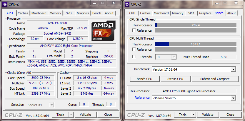

Парни, поделитесь скриншотом вкладки BENCH последней версии CPU-z на стоковом 8350, прогнав этот бенч
Регистрация: 24.10.2008
скрин
cpuz.png [ 126.36 КБ | Просмотров: 527 ]
