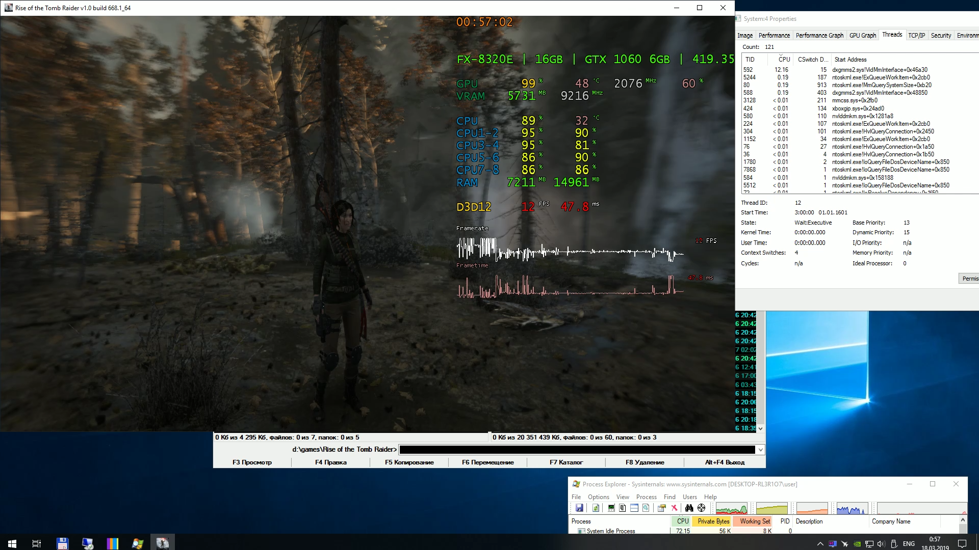

Remarc писал(а):
на интеле пишут тоже лаги есть,но меньше тк у них однопоток сильно быстрее и по этому менее заметно
stutter.png [ 2 МБ | Просмотров: 703 ]
Во время фриза (здесь стопкадр), увеличивается загрузка system\dxgmms2.sys - работает он в один поток. За что отвечает этот файл я не знаю, но из названия ясно, что как-то связано с памятью. Вот вам оптимизация под многопоток.

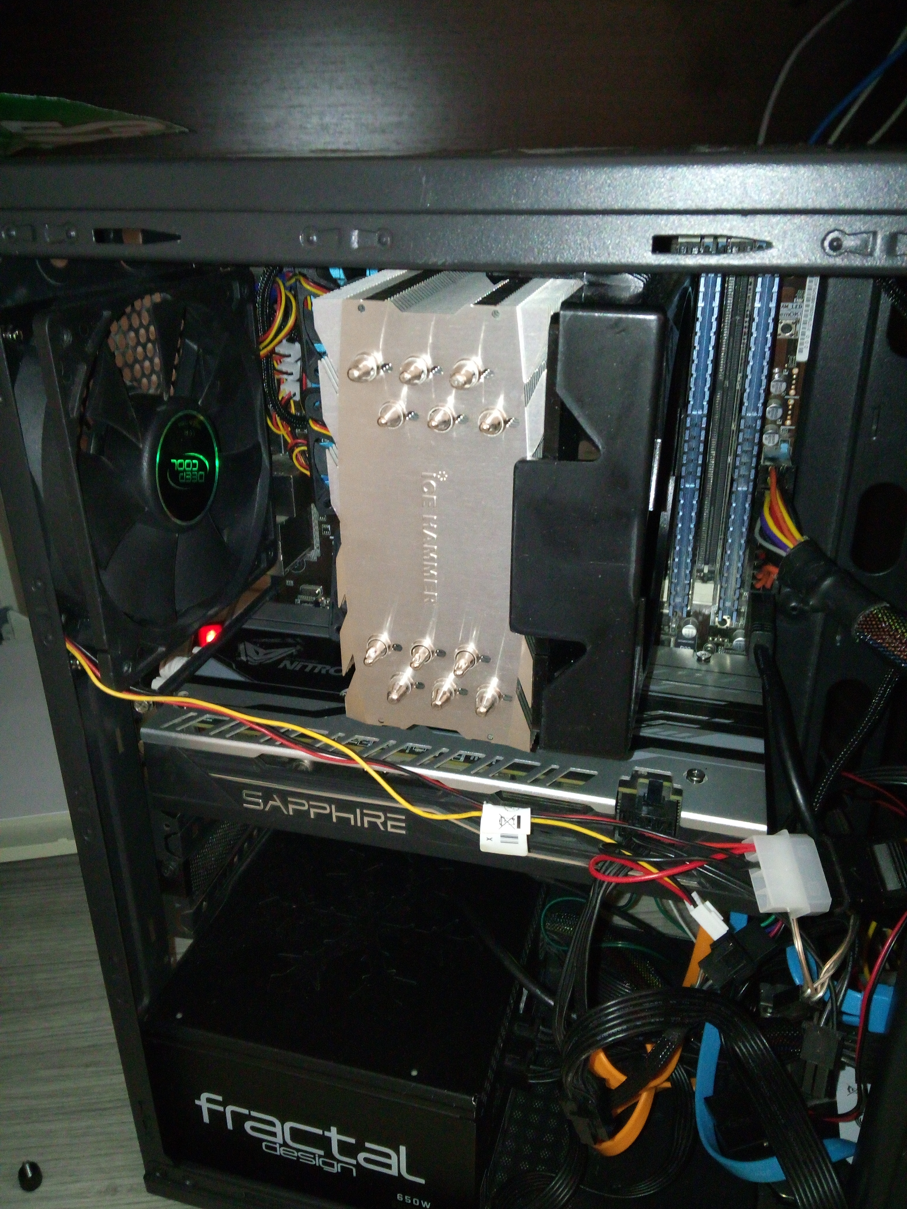

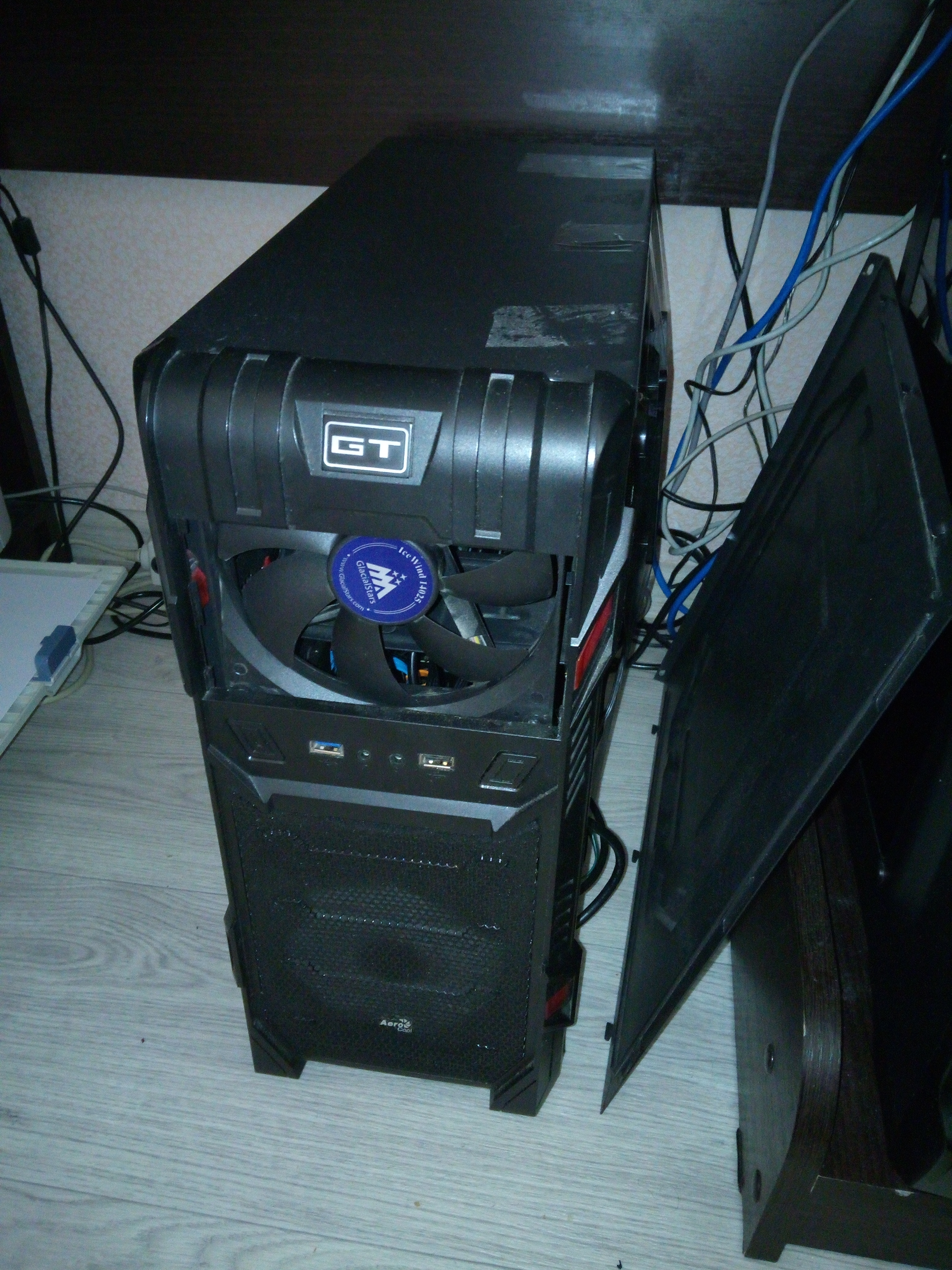

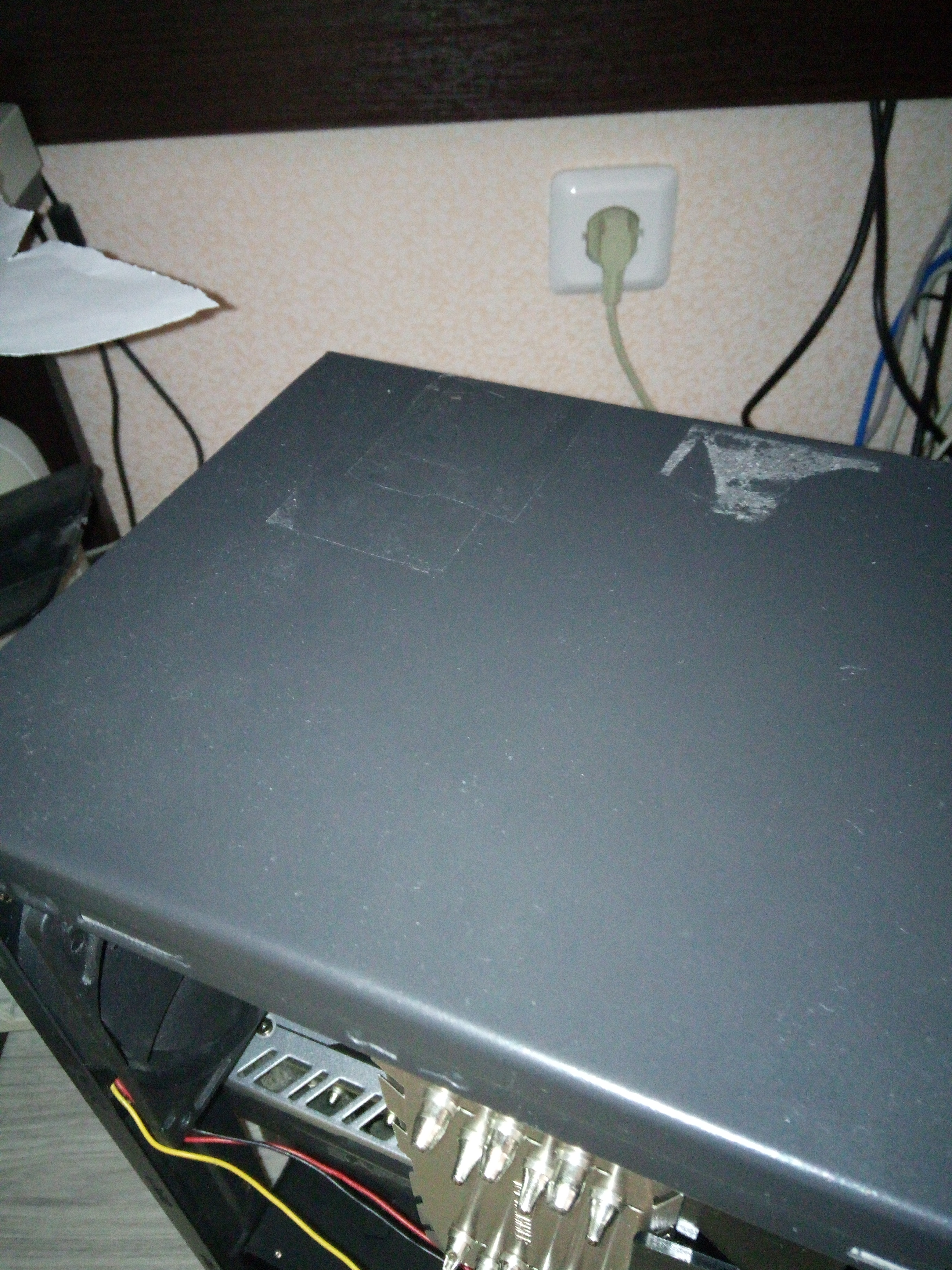

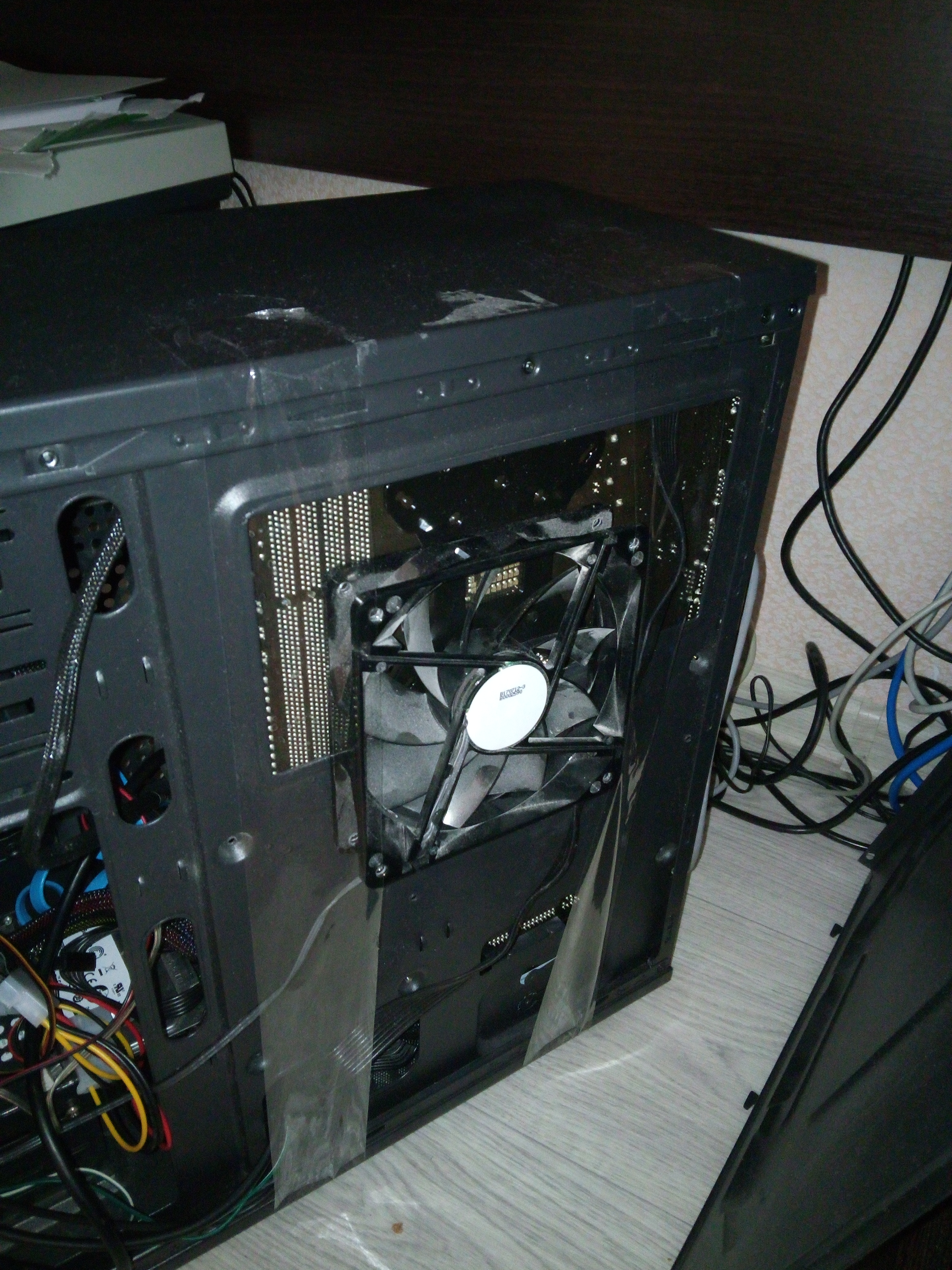

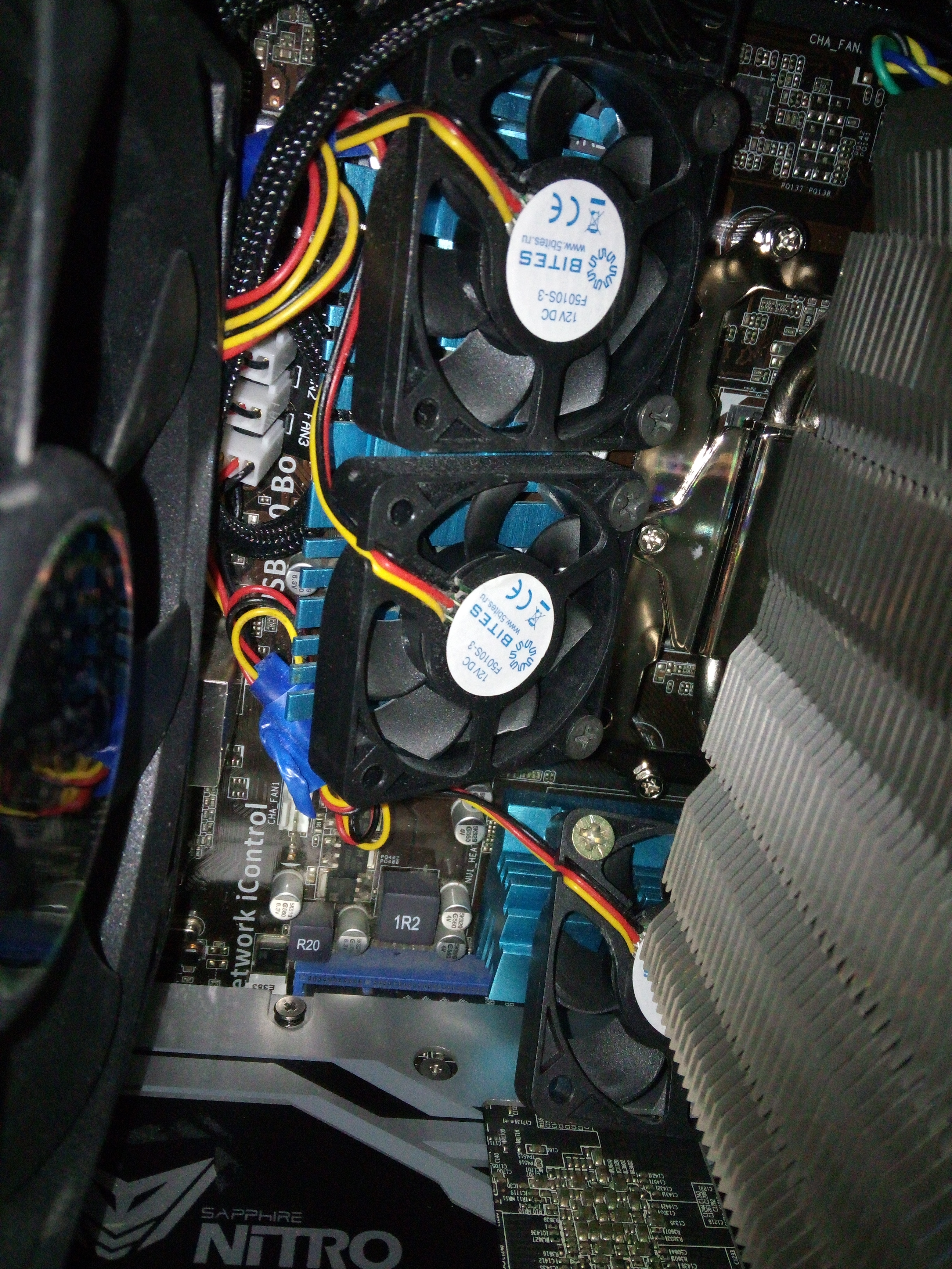

Litoy.88 писал(а):
dooom4552 высоковаты температура,продувается корпус хорошо? Доп охлаждение врм и сокета есть?
Охлаждение выглядит так

Думаю какую сетку здесь поставить?

боковую стенку придется пилить...

охлаждение vrm и сев. моста достаточно?

Есть такое впечатление что не хватает той 120-ки что стоит на выдув, это дешевый дипкул еще и сетка, когда подносишь особо и не чувствуется поток воздуха

я вырезал сетку на заднем вентиляторе-во первых шум добавляла,во вторых поток гасит,сейчас стоит арктик f12 pwm ,с регулировкой скорости на выдув от температуры проца настроенной по кривой в спидфан.На верхней стенке у меня перфорация для двух вентиляторов по 140 (хотя сами вентиляторы не ставил),потому хорошо проветривается корпус.наверху весьма и весьма желательно перфорацию.Вверх ведь горячий воздух идет.на севере и врм норма у вас охлад.На кулер повесьте еще один вентилятор вытягивающий-тоже поможет заметно

На севере и врм на выдув стоят вертики, ну хз, такое себе.

dooom4552 вертушку то разверните,которая обратку платы обдувать должна
Да и врм тоже переверни,на радиатор дуть надо,а не высасывать с него пыл
да -точно .внимание не обратил
