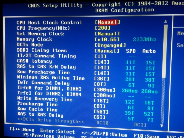

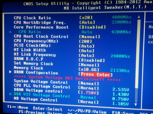

Поставил 1.70В, точно также стопорится сразу, не проходит POST и возвращается само на сток 1600
Регистрация: 18.04.2010
Откуда: Красноярск
phants ставишь 2133 и макс тайминги? пробуй 1.75в
Ryzen 7 5700X[4.5hHz]|IH-THOR|MSI B450A-PRO MAX|Crucial Ballistix 3800|RX6900XT XFX MERC319|TT Toughpower XT 775W|ASUS TA-U1
Регистрация: 24.10.2008
IMG_20190318_200050.jpg [ 175.8 КБ | Просмотров: 799 ]
IMG_20190318_200100.jpg [ 178.21 КБ | Просмотров: 799 ]
Тоже самое. Может с таймингами начудил? RFC на 350нс пробовал, не помогло
Регистрация: 08.02.2009
Откуда: Ульяновск
350 нс -обязательно.А тайминги не ставить ровные.для микрона вида x-(x+2)-x.Ну и самое главное -и не будет работать у вас при множителе 10.3.Ну забудьте вы на гиге этот множитель.Крайне не стабилен он почти для всех плат гигабайт.Даже пост не пройдете -у меня на 10 раз один пост проходила при таком множителе и то в синьку потом,причем на 9.33 множителе плюс шина и на 2400 все норма
Добавлено спустя 44 секунды:
Litoy.88 писал(а):
а тут ради прикола попробовал 1.6в
у меня при 1.73 ошибки единичные начинают при 2120.при 1.75 все норма
Добавлено спустя 1 минуту 43 секунды:
Litoy.88 писал(а):
Можешь смело до 1.7в-1.75в лупить
как сказать -я б так категоричен не был про 1.75 для такой памяти
R5 5600 4700 Mhz (all cores)//Asrock B550 Steel Legend//Termalright TS-140Power,4*8 Adata XPG D10 3800Mhz(Hynix D-die).MSI RX 6600
Полностью рабочий множитель , не надо тут. И нс 300 всегда выставлено. Работает как часы 2133
7800X3D | MSI B650M Mortar Wi-Fi | KingBank DDR5 6000CL28 2x16Gb | MSI 3080Ti Gaming X Trio | MSI MPG 271QRX QD-OLED
Откуда: Ульяновск
сколько уже отписалось что нифига он не работает -вот походу ток у вас и робит ага.По факту у большинства он не рабочий ,а ловить глюки нафиг никому не надо..Хотя собственно -может у вас конкретно на мод биосе он и рабочий ,но за остальные платы не надо.Как и на оригинальном биосе вашей ревизии он через одно отверствие простите работал -а то не помню.Так что вот как раз вам и не надо !
Добавлено спустя 4 минуты:
у вас 8 гиговые планки -у меня 4-гиговые.Что их сравнивать то и еще раз повторю -у вас биос который официально не выходил и не был представлен на сайте,что там нафигачили в него -да кто знает,может поддержку памяти улучшили
