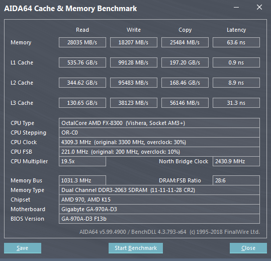

Регистрация: 01.03.2012
Замучал я комп,биос и себя...
Предыстория - на профильной мамке не работает множка нб,до этого я включал хпет и винде и боосе,чтоб она работала,все тесты проходил НО при запуске аиды комп часто намертво зависал...реже,раз в день при просмотре видео на ют например...отключил я хпет,вернул множку назад
теперь приехала ко мне память самсунг,сразу же запустил ее на 2133 шиной 228,линкс,мемтест прохожу...НО опять этот звоночек - при запуске аиды комп виснет намертво (5 раз запускаю,раз виснет) уже пробовал и множители на нб и нт вручную заводские ставить...а то по умолчанию авто и напругу добавлять/убавлять - все равно...ТЕСТЫ все проходит,аида виснет при запуске (как когда-то гнал нб множкой с включеным хпет) а значит комп будет виснуть рандомно и при обычном использовании.Начал снижать шину,дошел до 221...вроде перестало виснуть или очень очень редко,понаблюдаю...не знаю в чем причина эта... если будет виснуть то множкой по памяти поставлю 1866 и 9 9 9 24 :-( (все же лучше чем была моя память до этого 4*4гб 1600 11 11 11 28)
Пока такие результаты
cachemem9.png [ 92.11 КБ | Просмотров: 587 ]
У меня всё тоже самое, один в один и множители тут не причём.
Моё предположение, что виснет из-за перегрева чипсета, у меня нет обдува вообще.

Когтехват писал(а):
А я думал это только у меня. Все тоже самое. И обдув цепей стоит и с хпет не играл. А с не давних пор тоже такая бяка - при включении датчиков в AIDA комп виснет?
Перегрев в простое? Тогда бы висяк можно было предугадать монитор темп. Либо выступить и пробовать многократный запуск аиды.
Комп просто виснет или синька?(можно предложить,что Аида находится в битом секторе винта)
Может драйвер какой то сбой дает,аида же читает дрова во время запуска. (ИМХО,мысли в слух)

Регистрация: 08.07.2011
в простое не виснет.
виснет, когда аиду открываешь и если штук 10-20 видосов в хроме открыть одновременно
радиатор чипсета греется в простое градусов 60 по ощущениям, в нагрузке я так понимаю оно взлетает градусов до 80...
Жесть,т.е. рука уже не терпит!? Попробуй принудительно обдувать,поможет или нет
если зубы сжать, то терпит :D
на днях заберу 2шт 40х40 на радик чипсета и его фазу, потом отпишусь, помогло нет
