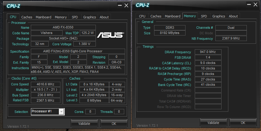

Подскажите раскроет мой проц FX8350 карту GTX2060 (6Гб) ,сейчас стоит MSI GTX 970 GAMING 4G.
или потребуется еще больше разгон процессора? на данной частоте работа процессора полностью стабильна ( все тесты проходит отлично ОССТ и.т.д) в играх больше 50-55С не греется в простое 38-42 С ( Мамка asus crosshair v formula, охлаждение Thermalright Silver Arrow )
проц.png [ 82.82 КБ | Просмотров: 765 ]
Раскроет, не забудьте выбрать разрешение 4к с самым крутым сглаживанием и будет ваши 100% загрузка гпу как это вы любите
Регистрация: 08.02.2009
Откуда: Ульяновск
2060 не раскроет до конца конечно.Как и 1060 не раскроет даже до конца..тут только райзены,и то ток в разгоне раскроет 2060
разгон nb слабый,по ядрам тоже не фонтан уж прям для такого охлада и мамки.память вообще никакой разгон.В общем не раскроет конечно.Гнать тут все нужно в хвост и гриву и то
