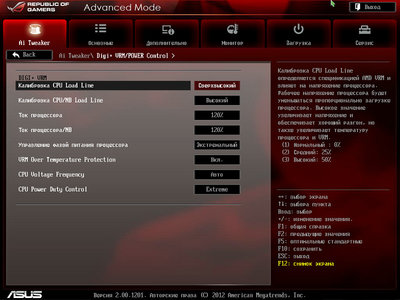

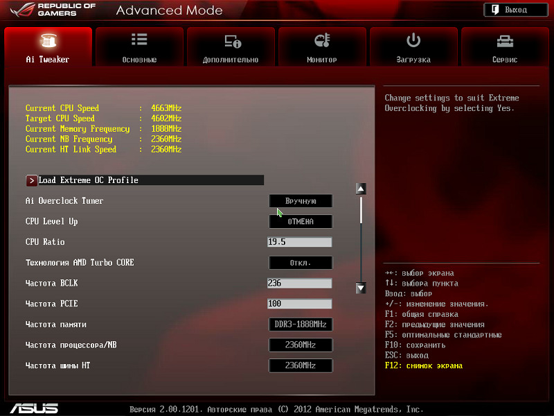

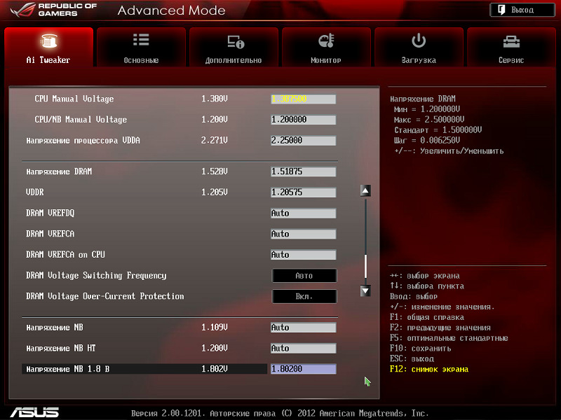

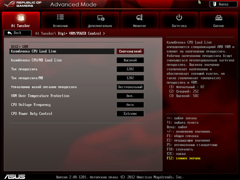

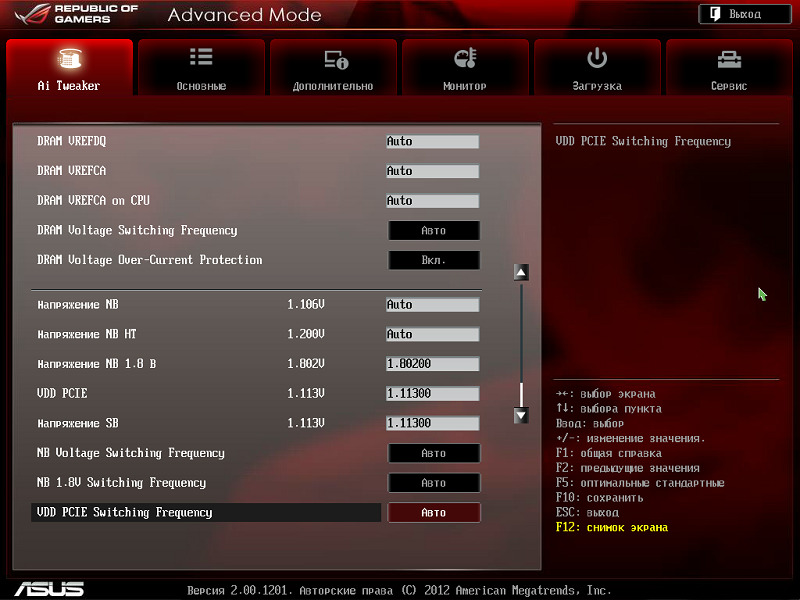

АК_47 вот показания Биоса
190326153214.jpg [ 125.53 КБ | Просмотров: 648 ]
190326153237.jpg [ 136.43 КБ | Просмотров: 648 ]
190326153532.jpg [ 127.84 КБ | Просмотров: 648 ]
190326153640.jpg [ 120.52 КБ | Просмотров: 648 ]

влияет и сильно и nb очень влияет.А у тебя и нб 2400 всего .ну а память вообще 1866-плохо это.Гнать по ядрам -до скольки охлад вытянет ,гнать память обязательно и нб

Ну а где тогда предел когда уже гнать смысла нет? Положим что nb=2600 у большей части тут заведется. А вот искать разницу между 1866 и 2133/2400 тут нужно записывать видео а не бенчи гонять. У меня на пример в "Метре" при частоте памяти 2220 разницы между nb= 2585 и nb=2700 в пределах порешности, но там бенч корявый. К сожалению не могу пока включить режим dram = 2500, nb=2700 (микростар в письме пообещал прислать бетку биоса чтобы заработал множитель cpu/nb). Вот тут наверное разница заметнее будет. Нужно тестировать в общем.

Память гнать до 2150-2200 при нб не менее 2600-2650.выше смысла не имеет.С раскрываемостью реальные проблемы -ставил на другой комп с интелем,на платформе 2011v3 i7-6800k,там на 10-15 кадров выше средний фпс в метро-такой как у тебя на 1070 и выше даже, при тех же остальных настройках в игре.И это разгона небыло ни у проца ни у видюхи ибо некогда было заниматься.Тут все в купе видимо-слабый проц фикус.память,корявый кп,ну вобщем то разница есть и немалая.И геймлей заметно плавнее

зря имхо свервысокий llc стоит,да и напряжение на авто у cpu ,но тут лучше подправят владельцы асусов.Что за напяжение nb 1.8 v -не знаю.На самом кп у тебя в авто .Вобщем имхо все надо руками ставить -у тебя наверняка задирает просто не по детски

На CPU и CPU/NB у него вручную - на ядра 1.3875, контролер памяти 1.2. От того наверное и сверхвысокий llc что 1.3875 на 4600
nb - северник 1.8 стандарт на ASUS
ivan-cykunov попробуйте множителем CPU/NB 2600 при напряжении 1.3 - 1.312v и память 2133 при 1.6, если пройдет тесты ищите наиболее меньшие стабильные напряжения
Регистрация: 08.02.2009
Откуда: Ульяновск
.Это какое то другое напряжение.Никак у северника на плате столько не может быть -сгорел бы к е ням.Напруга на кп у него в проце -1.2.На проце 1.387.На nb на плате -1.109 по умолчанию (и это так на всех платах у всех вендоров) -напротив авто.А вот что за напруга 1.8 nb -ахез .Но не сам это северник .какое то дополнительное напряжение-возможно из которого потом формируется напруга

Их там 2 хз почему 1.1 и 1.8
Откуда: Ульяновск
1.1 у всех и на всех платах -напруга на чипсете платы
