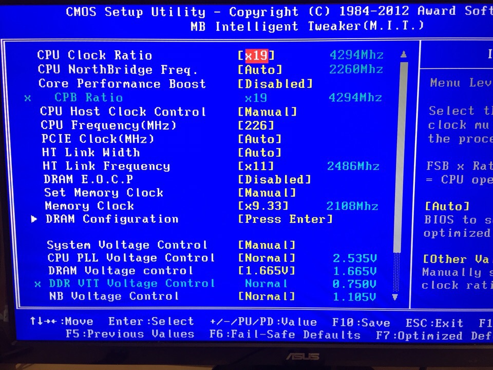

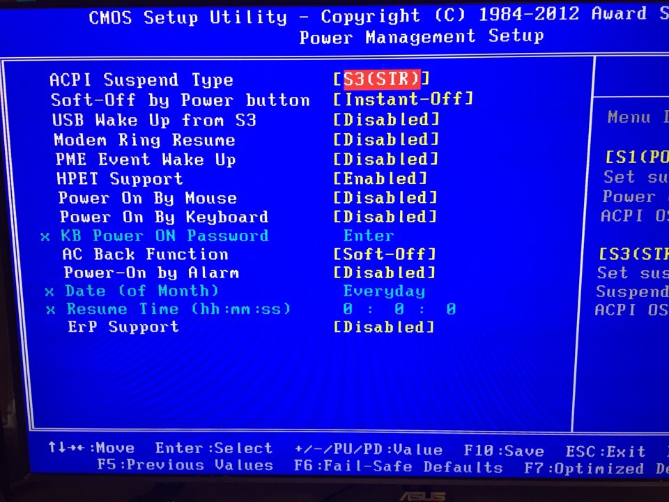

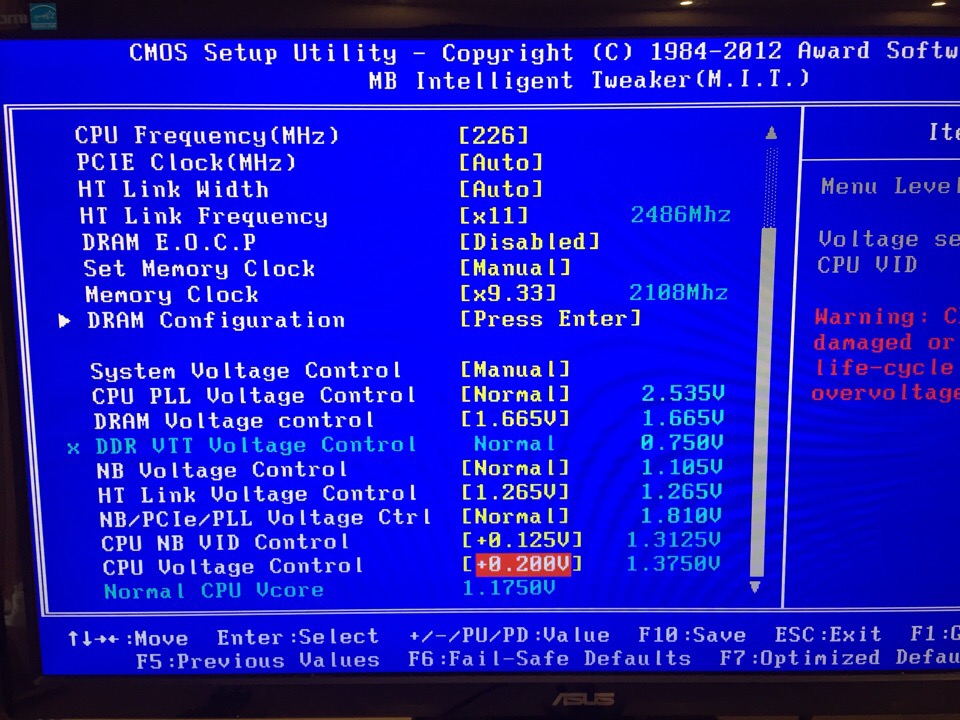

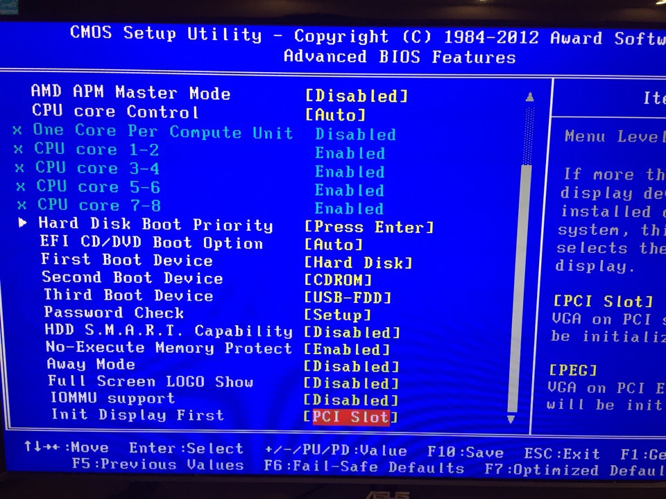

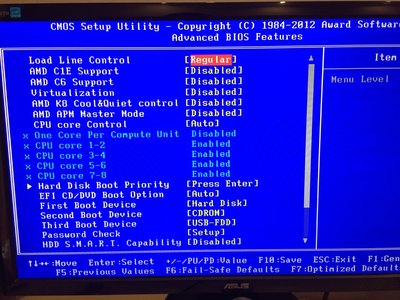

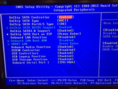

Регистрация: 01.03.2012

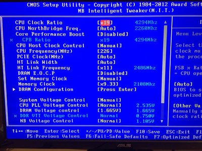

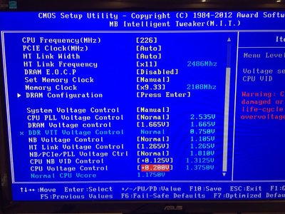

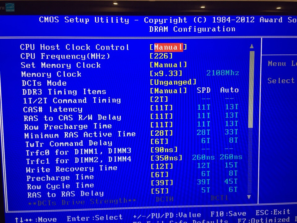

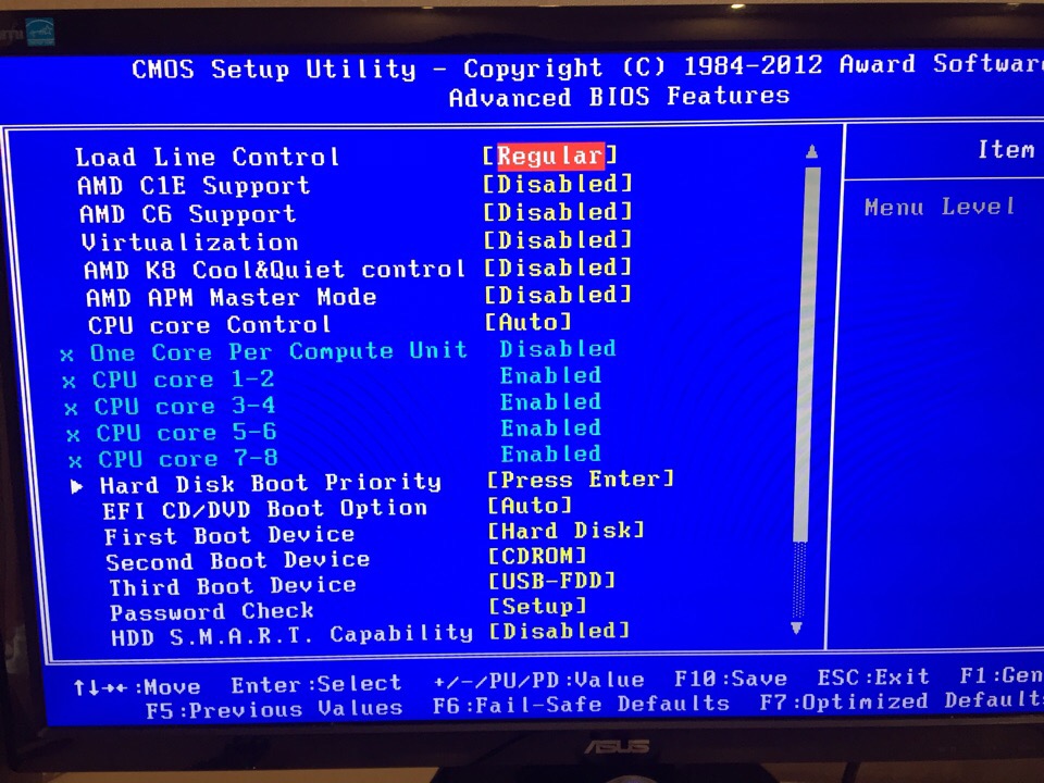

Господа эксперты,прошу очередной раз помощи,принимаются любые предположения...
история - при разгоне nb если я включал hpet (без hpet множка nb не работает) система висла при запуске аиды и иногда просто при просмотре видео,в бенчмарках,играх - нет...
теперь я взял новую память,погнал систему шиной,в данный момент 226 шина...нб множка сток,хт множка 11 вместо 12...все так же зависания при запуске аиды (то при каждом запуске аиды система виснет намертво,то десяток раз запускаю - все ок) и опять же тесты в линксе,прайме все прохожу,игры не зависают...вчера при просмотре фильма два зависания системы за 10 мин,потом всю ночь,сегодня пол дня - все ок.
Что я делал: повышал вольтажи на нб,хт,памяти...менял множку турбокор при том что он выкл (чтоб не было там заоблачной частоты в биосе) ,менял шину,менял множку цп, отключал/включал hpet, отключил нерабочие на мамке юсб 3.0 и лан (после грозы давно сгорела сетевуха и юсб 3.0) ,пробовал вкл/выкл с1/с6,пробовал включать/выключать Cool'n'Quiet...Какой-то конфликт где-то идет...стоит убрать разгон шиной - система стабильна...точно так и когда разгонял нб множкой с включенным hpet - стоит все убрать - система становится стабильна.Раз я тогда гнал отдельно нб множкой (только нб) и система висла,так и сейчас нб гонится шиной и система виснет но реже...возможно дело в нб
Повторюсь еще раз - все тесты прохожу,тестмем5,прайм,линкс...температуры далеки от критических...а тут зависания то в простое то при просмотре фильмов...виснет просто система и все...сама не перезагружается,перезагружаю я,после зависания секунд 5 перестает гореть клава...
биос
raT_dU6I8F0.jpg [ 245.4 КБ | Просмотров: 1060 ]
qIID6RfYRH4.jpg [ 237.67 КБ | Просмотров: 1060 ]
O6gsOFyWZPg.jpg [ 245.57 КБ | Просмотров: 1060 ]
kuMMqSazYYY.jpg [ 218.87 КБ | Просмотров: 1060 ]
bNskuvXnMTM.jpg [ 238.21 КБ | Просмотров: 1060 ]
то что на хт и нб напругу можно и меньше - знаю,была..пробовал повышать напругу в надежде решить проблему

АК_47 скинь биос в сток и пробуй разгонять все по очереди. чисто ядра-проверка на зависания,чисто контроллер-проверка,чисто память-проверка. проверь винт(может аида в битом секторе вот и гонит) проверь все температуры по датчикам и на ощупь.
