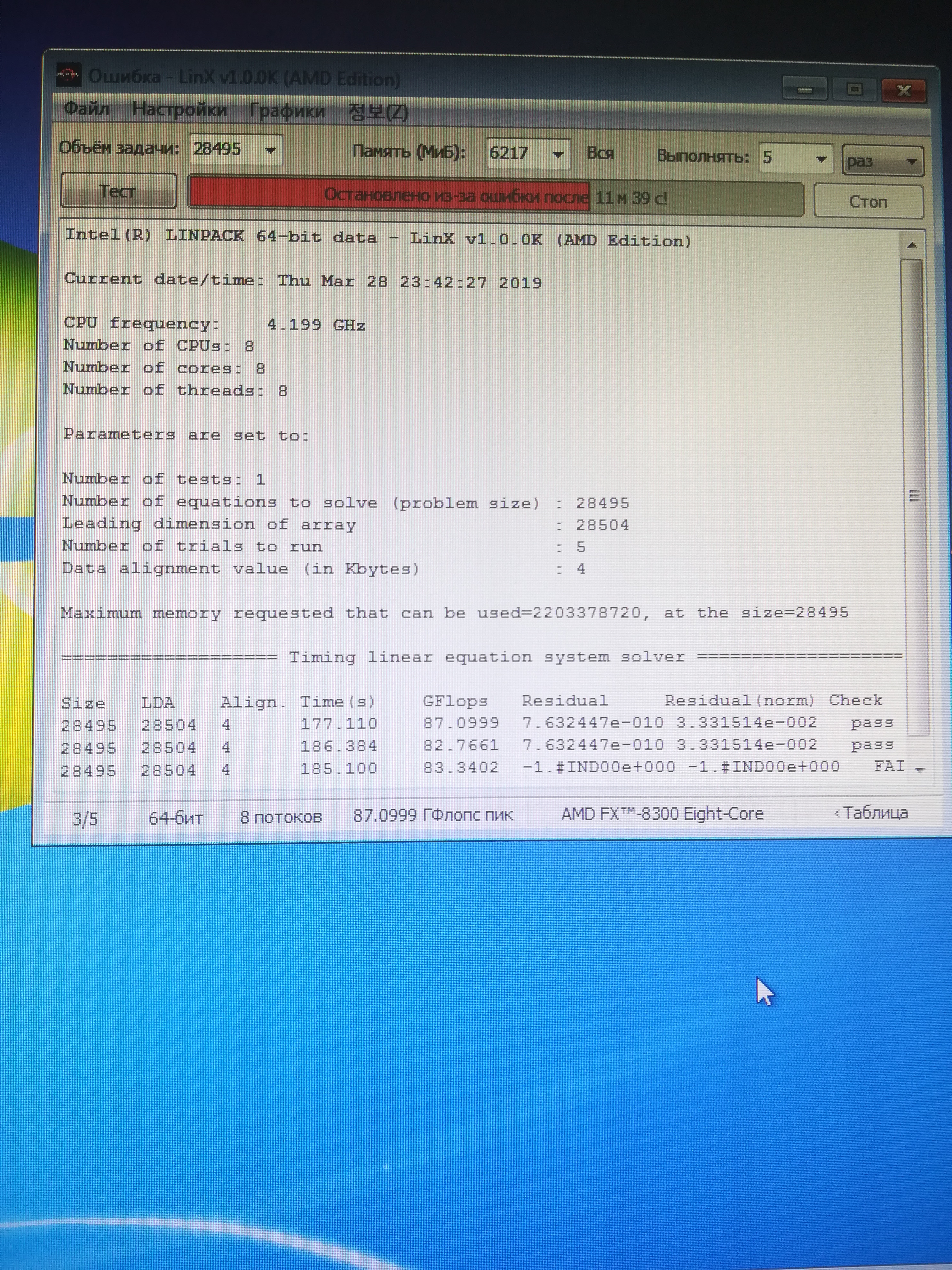

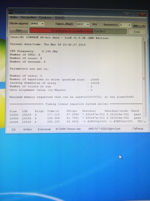

Ребят, объясните мне плиз, сделал я разгон проца fx8300 на 4200, выставил на ядро напругу 1,3500. Тест линкс проходит, при этом в проге hwmonitor и в аиде показано, что максимальный вольтаж во время данного теста 1,312. Так почему при понижении напруги в биосе хотя-бы на одну ступень ниже (хотя напруга при этом тауже выше 1,312) вызвыет не стабильную работу компа во время этого же теста и тест останавливается в связи с ошибкой? И подскажите, где по скрину указано, что именно за ошибка и где её можно расшифровать? Гуглил, но по это проге расшифровок так и не нашёл.

Rb1ba писал(а):
Ребят, объясните мне плиз, сделал я разгон проца fx8300 на 4200, выставил на ядро напругу 1,3500. Тест линкс проходит, при этом в проге hwmonitor и в аиде показано, что максимальный вольтаж во время данного теста 1,312. Так почему при понижении напруги хотя-бы на одну ступень ниже (хотя напруга при этом тауже выше 1,312) вызвыет не стабильную работу компа во время этого же теста и тест останавливается в связи с ошибкой?
потому что при 1,31v просаживается уже до 1.27-1,28v
Спасибо. Имелось ввиду понижение вольтажа в биосе на одну ступень, при этом вольтаж все равно остается больше, чем 1,312.

Добавлено спустя 3 минуты 49 секунд:
Rb1ba ты понижаешь по биосу,мониторинг часто тупит и может не заметить этот 1шаг(так вроде на практически всех платах). Делай обратно шаг вперед,и тестируйте,если все отлично,можешь еще шажок накинуть и пользоваться
