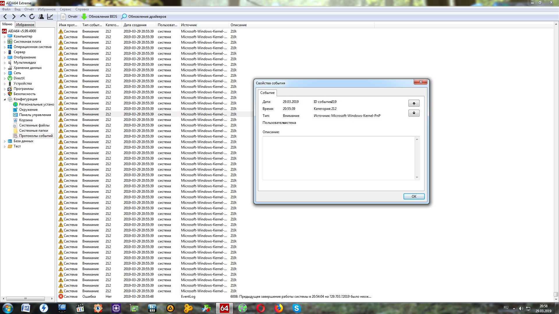

Перед каждым зависанием системы в журнале это
888888.jpg [ 410.13 КБ | Просмотров: 609 ]
идет этот флуд минут 10 до зависания...что это я не знаю...гугл точно ничего не говорит...в это время я иград

иногда выскакивает там - ошибка от Volgrm - Не удалось инициализировать аварийный дамп.
Добавлено спустя 18 минут 4 секунды:
без разгона шиной такого нету

на 7 ке сидим ? гугл вот такое дает http://forum.oszone.net/post-2065640.htm l.Вобщем я честно не пойму почему вы мать не поменяете,сток уже гемора с ней словили .щас цена то у той же гиги ud3p ни о чем

ffa1978 потому что я уже прикрутил там куллер как в последний раз,возможно не откручу,а может откуручу но слижу винты до конца...надоел этот гемор уже,ток проц сменил недавно..уже раз перемазывал на нем пасту вначале чтоб убедится что пятно хорошее...опять надо купить,шило на мыло сменить,и воткнуть этот же проц...
только что,спустя пару месяцев,нашел возможную причину моей 211/219 ошибки и возможно из-за нее и зависание системы так как написал выше - флуд этой ошибки в журнале идет перед зависанием... ASUS Ai Charger от асуса которая быстрее заражает юсб девайсы,и которая у меня установлена всю жизнь пытается найди дрова безуспешно то ли для зарядки юсб клавы то ли для зарядки просто воткнутого в юсб шнура от айфона...снес ее...
ставил ее лет 5 назад когда контроллер 3.0 и сетевуха платы сгорели после грозы и некачественной сети интернета..
Только вопрос - какой может быть конфликт в разгоне шиной/множкой нб и установленной ASUS Ai Charger которая пыталась жаряжать беспонту юсб девайсы...потому как вылетов без разгона системы шиной,или множкой нб - нету....пока все норм,надеюсь в этом причина :facepalm:

в этом причина -ибо ошибка загрузки драйвера именно юсб устройства-я ж ссылку дал

прям к плате гигабайт так подходит не ? :)

ffa1978 от гиги не ставилось,не хватало библиотек и служб каких-то,ошибка была...ток решил это и поставил от гиги...а так от асуса ставилось и работало..ссылка битая была,но уже перешел..был там но по той теме что там советуют о службе - у меня она всегда автоматически...

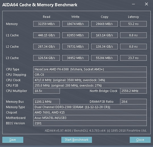

Что нужно крутить, чтобы подучиться 35gb/s по чтению и 32gb/s по копированию?

Наверное сменить платформу.Это такой тонкий троллинг ?Подняв nb до 2650 еще немного повысится -но столько никогда не будет
