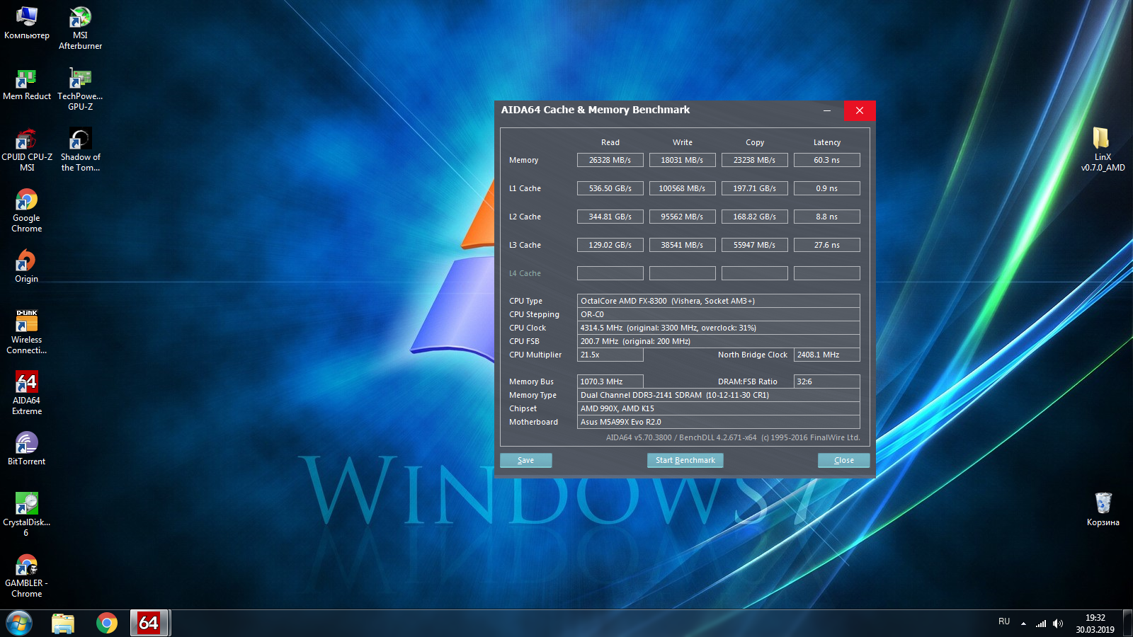

Ребята подскажите,сейчас работают три плашки Kingston hyper X по 4ггб с таким результатом,стоит ли цпу\нб повышать до 2600?
Безымянный.png [ 1.84 МБ | Просмотров: 954 ]

Gambler стоит конечно...скорость памяти вырастет сразу немного и задержка снизится..у меня 2100 память и 2500 nb и быстрее память получается чем у тебя
понял,спасибо!
.Три плашки это плохо-а так конечно стоит
