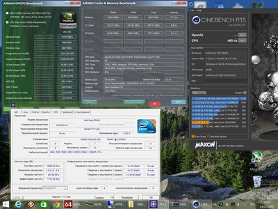

Ну раз подняли тему Е5440 vs E5450, то вот что имеем на практике:
Добавлено спустя 2 минуты 33 секунды:
Разница между этими процессорами - 1600 попугаев при одинаковом разгоне (20%). В реальных приложениях разницы не заметно будет никакой. Да и вообщем то цена примерно одинаковая, Е5440 я брал на Авито за 2 тысячи, Е5450 за 2250 рублей.
1.X5450/P43/GTX1060-6GB 2.X5670/X58/GTX780-3GB 3.E5440/P35/GTX970-4GB 4.E5450/P43/GTX770-2GB 5.E5440/P43/HD7950-3GB 6.PhenomII-810/AMD770/HD6970-2GB

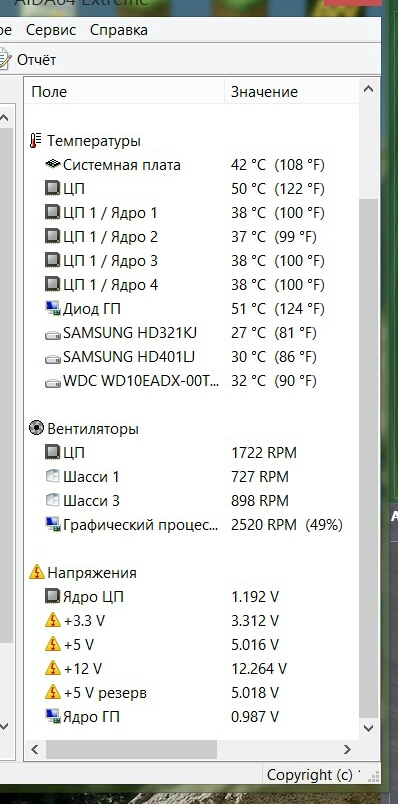

Если интересно, то вот :)
2015-02-24 23.32.15.jpg [ 209.02 КБ | Просмотров: 3142 ]
1.jpg [ 578.18 КБ | Просмотров: 3147 ]
P.s. температуры в простое, после "прогрева".
