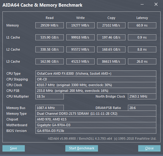

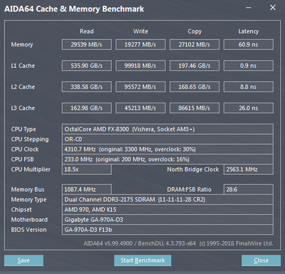

cachemem9999.png [ 92.04 КБ | Просмотров: 487 ]
вот такой результат у меня,думаю это максимум адекватный на моей матери...проц - 1.375в,нб - 1.36в,память 1.6в
и наконец-то я решил проблему с зависонами в простое,накинув вольтажа на тугой нб,как оказалось только вчера :facepalm:
