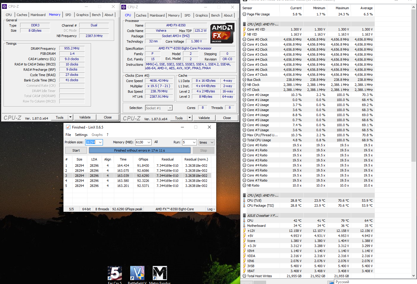

Как считаете по тесту ЛинХ нормальный результат ?
Тест ЦП.png [ 500.27 КБ | Просмотров: 502 ]
И какая же всё-таки оптимальная максимальная температура в нагрузке может быть допустимой чтобы не сжечь камень.? По техническим данным стоит не более 61С , но некоторые утверждают что и 70С дял не него не предел.
зависит от напряжения:
для 1.500 - 1.550v до ~50гр
для 1.400 - 1.500v до ~60гр
для 1.300 - 1.400v до ~70гр можно коптить
Последний раз редактировалось Когтехват 02.04.2019 20:35, всего редактировалось 2 раз(а).
Я это тоже видел, как то странно....у 8300 70,5 и именно с такой температуры на ядрах происходит отключение....а если столько на крышке то начинается тротлинг. Вот можешь посмотреть на какой температуре у тебя будет тротлить )
маловато,чуть-чуть до минималки не дотягивает(93гфлопс) но у тебя и ошибка,пробуй по шагу напряжение накидывать!
отключение при 90.
чем выше разгон,тем меньше рекомендуется греть проц. отсюда и макс температура заявлена от амд 8300-70,5',а 8350-61'
