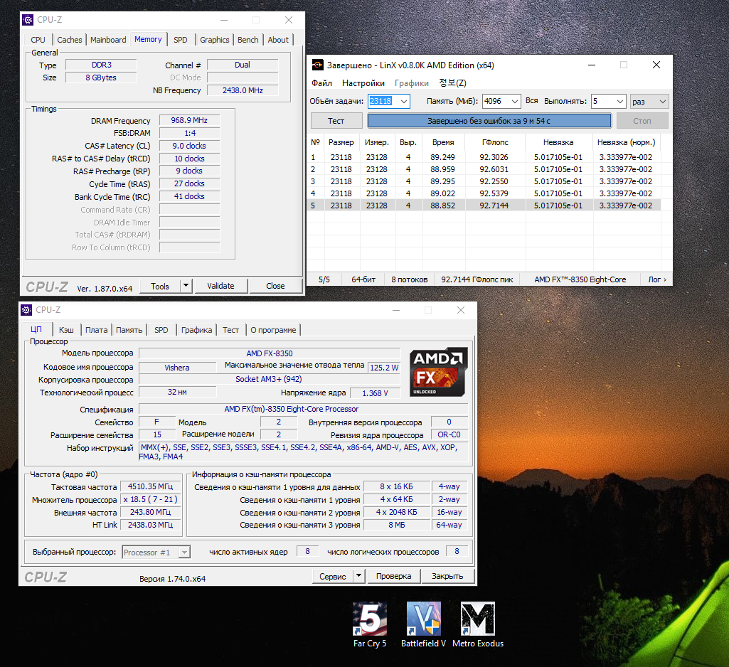

изменив только один параметр (понизив КП с 2600 на 2400), имеем разницу в производительности, сопоставимую с разницей в 200-250 мгц по ядрам: https://hostingkartinok.com/show-image. ... f43788b923 ; https://hostingkartinok.com/show-image. ... 1ea7d7a72b , при этом время теста с большими флопсами тоже больше (таймер не менялся: hpet), а вот латентность как раз ниже (она то и рулит в данном деле - но это скорее показатель, по которому можно понять-отследить, в каком режиме работает связка КП-память. Который, в свою очередь, и является причиной, влияющей на производительность системы).

kurtzyftw а подумать? ты поднял частоту ядер (у меня она не менялась, а только КП на понижение - вот время и увеличилось). в остальном уже писал: https://hostingkartinok.com/show-image. ... 6119488c78
отключил hpet: https://hostingkartinok.com/show-image. ... 7ca4d63311 флопсы те же! ???
https://ibb.co/Sf1jB85

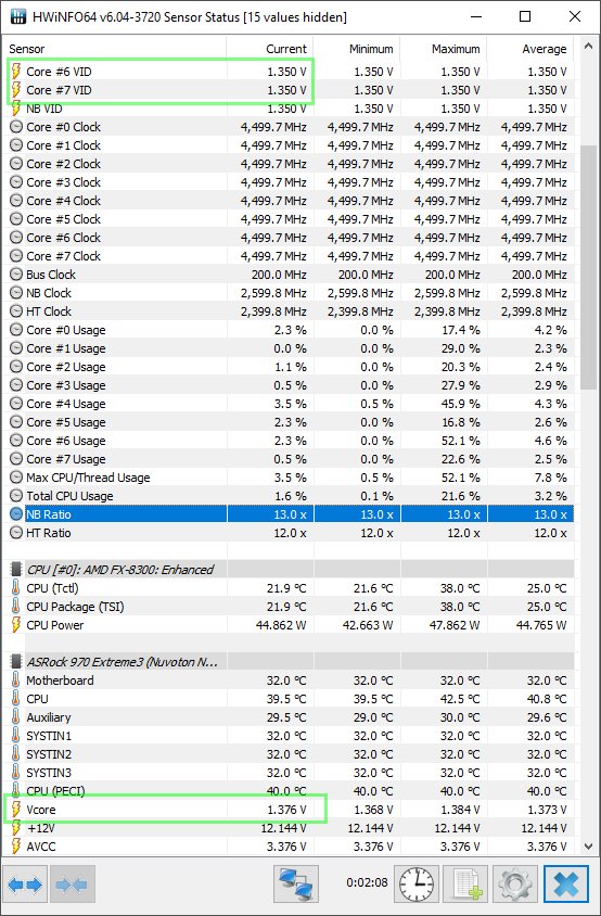

Я пару дней работал при 4500 и 1,35....даже хотел на постоянку оставить...на заметил что прироста особо не ощущается, решил снизить.
Реально может получалось 1,37, я точно не помню.

Вроде по таблице вошел в правильные Флопсы )) :D
тест.png [ 680.69 КБ | Просмотров: 587 ]
Память не хочет гнаться более 2000Мгц Двухранговая , как бы предел 1950Мгц дальше система может виснуть как в играх так и просто.

По мультику 1,40 (HoldPeak HP890CN), но никак не...

На асроке предел был 4200 @ 1.425 В
Может на том асроке проседало и надо было ставить больше ?

ffa1978 писал(а):
это нереально абсолютно -не один не будет фикус при такой реальной подчеркиваю напруге работать на 4500.
у цитруса же при 4500 1.3в
а в реальности там может 1.47в было
Ryzen 7 5700X[4.5hHz]|IH-THOR|MSI B450A-PRO MAX|Crucial Ballistix 3800|RX6900XT XFX MERC319|TT Toughpower XT 775W|ASUS TA-U1
Зачем это писать если выше я уже привел замер мультиметром ?
По мониторингу было максимум 1,384, а по мультиметру 1,40...это явно не 1,47.
а чего решил частоту скинуть? разгони CPU_NB до 2600 и память еще чутка разгони(увидел про память). и да,в линксе задачу ставь 6144
напиши CPU_vid свой. ну вот не верится мне что при 1.4в 4500 пройдет линкс нормально на асроке
видимо все так же как и 5гГц на ней же
Как бы так объяснить, я уже не первый раз пишу что на 4,5 я работал пару дней и тесты гонял, даже думал так и оставить, но решил что оно того не стоит. А 5ГГц я не взял только из за недостатка охлаждения, мать тут как бы не причем.
И я вот не пойму почему тут у многих такое отношение к асрокам, у меня это уже не первый асрок дома, да есть какие то странности не влияющие на полет, но не больше. Да и собрал я не один десяток компов на асроках, никаких проблем не было, ну или точнее не больше чем с другими. Есть у них своя специфика, они склонны завышать в спецификациях возможности плат, но при этом по соотношению цена/производительность они по моему одни из лучших.
по твоему мониторингу,даже нагрузки нормальной не было,что уже смешно(без серьезной нагрузки плата уже во всю подкидывает напряжение)
