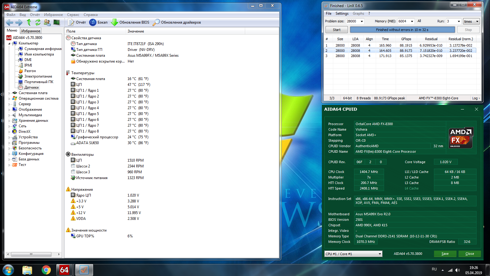

Ребят куда копать,во всех играх просадки,а в вотч догс 2 проц 80-95%,карта 55-65%(1063 настройки высокие,занято 2700гб,вертикалка отключена),я думал питания мало поэтому прогнал тест,в линксе не понимаю смотрел чисто за полоской на ошибки.В биосе напряжение 1.27 llc высокое,во время теста 1.24в. Разгон 4.3ггц,цпу/нб 2400 1.20 llc regular.

Gambler так частота то какая? 4300-4400?
Cpu_nb 2400?
Напряжения мало,в последних колонках значения (невязка) должны быть идентичными в одной колонке,и в другой.
