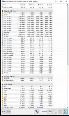

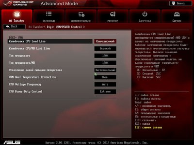

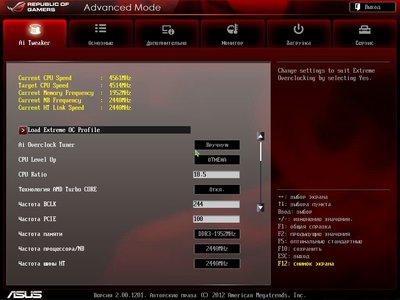

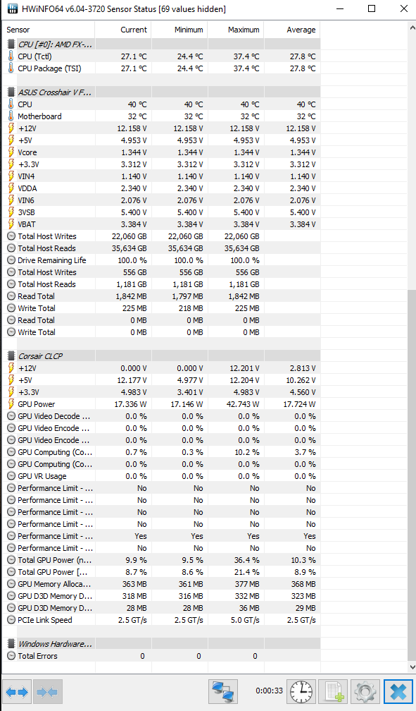

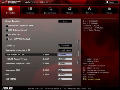

Как считаете такие напруги нормальные для 4528 Мгц
190406144621.jpg [ 119.79 КБ | Просмотров: 700 ]
190406144637.jpg [ 121.26 КБ | Просмотров: 700 ]
190406144653.jpg [ 134.94 КБ | Просмотров: 700 ]
Память дальше этой частоты стартовать не хочет , точнее в систему входит а дальше синий экран , в аиде так не нашел где можно посмотреть температуру VRM или такой опции нету.
Частота NB тоже не хочет выше 2500 работать повышал напряжении какой-то затык , на этих параметрах все более менее стабильно в играх все Ок

ivan-cykunov писал(а):
типа оп выпендриваться решил )) ясно спасибо за разъяснения а то новенькие могут и за правду решить как я например ))
он три года эту липу выкладывает -все давно уж из олдов в курсе.LLC high ставьте -ну зачем свервысокий ,у вас очень сильно подкидывать будет, на нб -regular
не скажу за асус -не знаю.Вроде есть в хвинфо

Оказалось что на 4500 у меня еще и БП не хватает, просадки не было видно, но при полной загрузке ток потребления дошел до 1,9А (237 * 1,9 = 450) и он ушел в защиту. Наверно порог срабатывания снизился от частых срабатываний, раньше на 4500 получалось дойти до перегрева ядер.

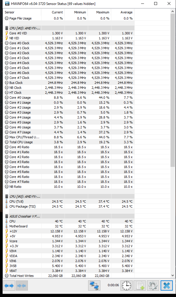

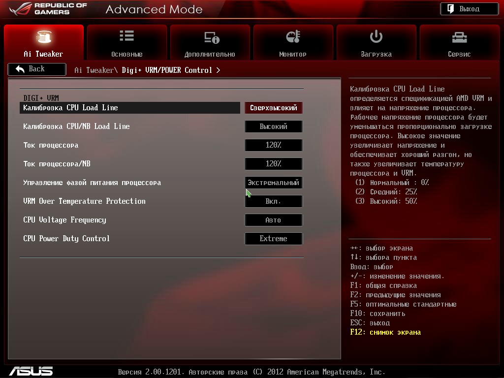

Попробовал поменять как вы советовали ,на первом же прогоне теста ошибка вылезла , вернул свои старые тест без ошибок ровно все 5 проходов 93 Тфлопса
Может мало напруги на проц ,но зато выше 65С температура не поднималось при частоте 4529Мгц ,корпус Corsair справляется с этим на ура в играх выше 55С не видел только в тестах переваливает за 60С.
Я так понимаю hwinfo64 не показывает VRM на асусе
нв1.png [ 84.39 КБ | Просмотров: 650 ]
нв2.png [ 63.88 КБ | Просмотров: 650 ]
конечно вылезет ибо напруга выше выставлена должна быть.а вы насилуете просто врм свервысоким.получается в простое у вас нестабильное напряжение которое LLC накидывая 80 или сколько там мв при нагрузке доводит до нужного нормального .при high держится на уровне выставленного в биос реального

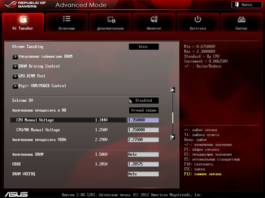

ffa1978 писал(а):
конечнг вылезет ибо напруга выше выставлена должна быть.а вы насилуете просто врм свервысоким.получается в простое у вас нестабильное напряжение которая накидывая 80 или сколько там мв при нагрузке доходит до нужного нормального .при high держится на уровне выставленого в биос реального
так вот я и скидывал показания Биоса на Цпу и Нб , просто не пойму при такой частоте проца и НБ сколько примерно накинуть на проц и нб чтобы было более менее стабильно ? и тем самым понизить показания LLC

так кто ж знает -сначала нб в сток пустите и его напряжение и гоните ток ядра потихоньку подбирая -обычно на 4500 в среднем от 1.4 до 1.46.У не совсем старых процов 12-13 годов,а позже.у совсем старых может и до 1.5 на 4500 требовать.вобщем как ядра подобрали гоним уже nb запуская конечно не линкс а прайм в режиме custom с задачей fft-512-2048 и максимально большим обьемом памяти -полчаса достаточно ,если ошибок нет то все на этом закончено
