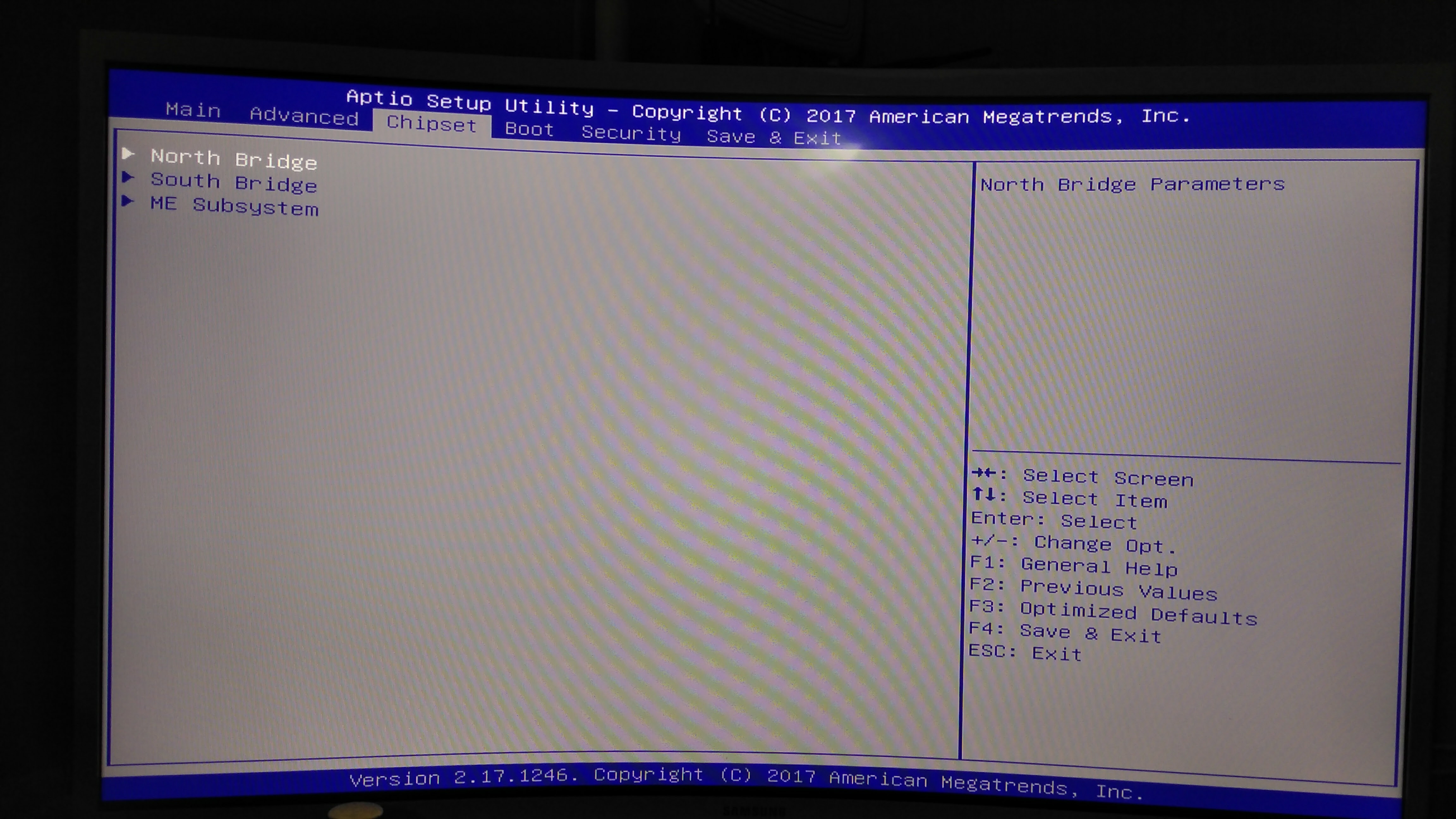

Может кто чего подскажет , система в подписи. При игре в танки случаются фризы(фпс со 120 проседает до 30), на долю секунды игра замирает(но пару раз было такое, что фпс проседал на минуту, а потом бах и как ни в чём не бывало снова 120). Проц нагружен на 14% видяха на 50%. Температура проца 40 видяхи 50. Оперативку скидывал к дефолтному значению в 1600, частоту шины тоже скидывал, скидывал биос и всё равно раз в 5 боёв происходят эти фризы(в остальном комп работает нормально)

dreamer7 писал(а):
Попробуте так -
1 в BIOS отключить HPET
где это в биосе найти?

Регистрация: 26.02.2010
И как если что вернуть всё обратно?
В биосе Chipset==> South Bridge ==> High Precision Timer ==> Disable

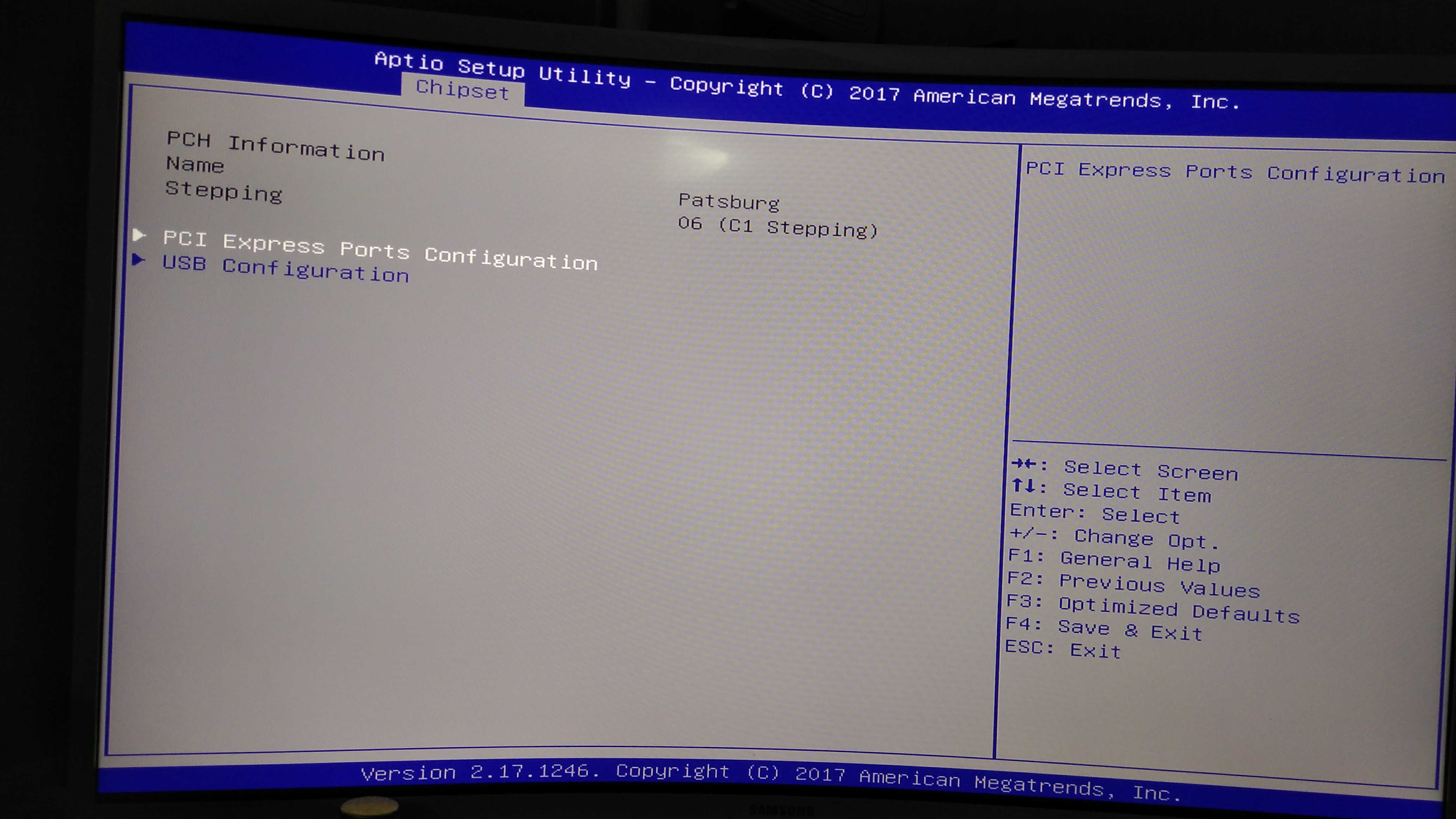

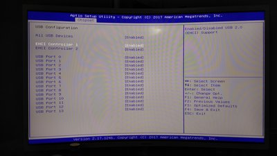

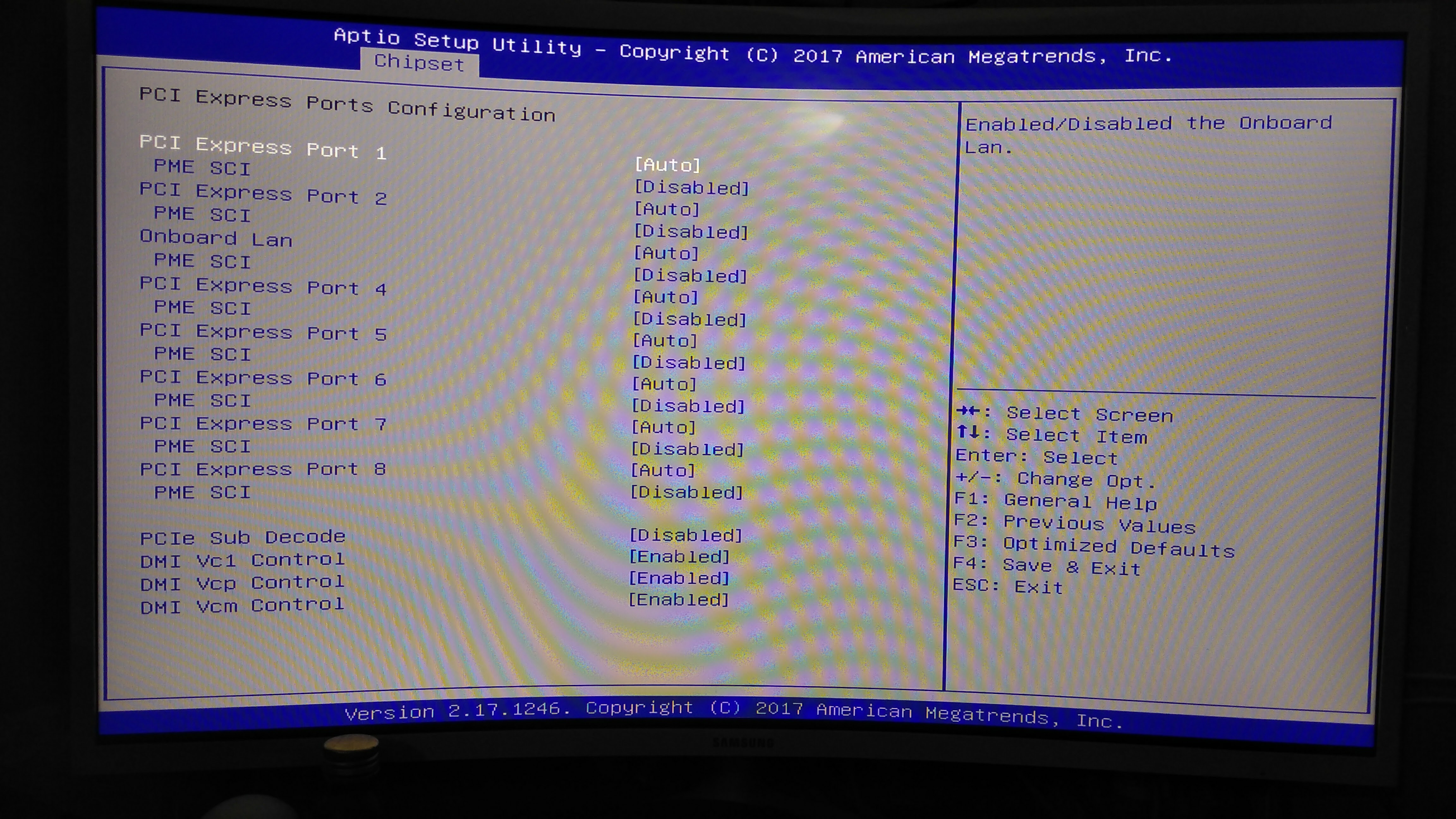

У меня в биосе нет такого пункта.
посмотрел биос вашей платы из подписи AMIBCPм - все там есть.
под этой надписью должно быть
High Precision Event Timer Configuration
High Precision Timer <=====
E5-2678v3 | Huananzhi X99-TF| RAM 4x4 DDR3@ 1600 | RX480 8GB (1342/2100)| PSU Pure Power 11 600 watt | Creative SBZ| NZXT s340 elite
Регистрация: 05.06.2017
Откуда: Санкт-Петербург
Фото: 3
Chipset
IMG_20170929_155421.jpg [ 1.2 МБ | Просмотров: 2144 ]
South bridge
South bridge
IMG_20170929_155457.jpg [ 1.07 МБ | Просмотров: 2143 ]
IMG_20170929_155828.jpg [ 1.07 МБ | Просмотров: 2142 ]
IMG_20170929_155712.jpg [ 2.08 МБ | Просмотров: 2142 ]
