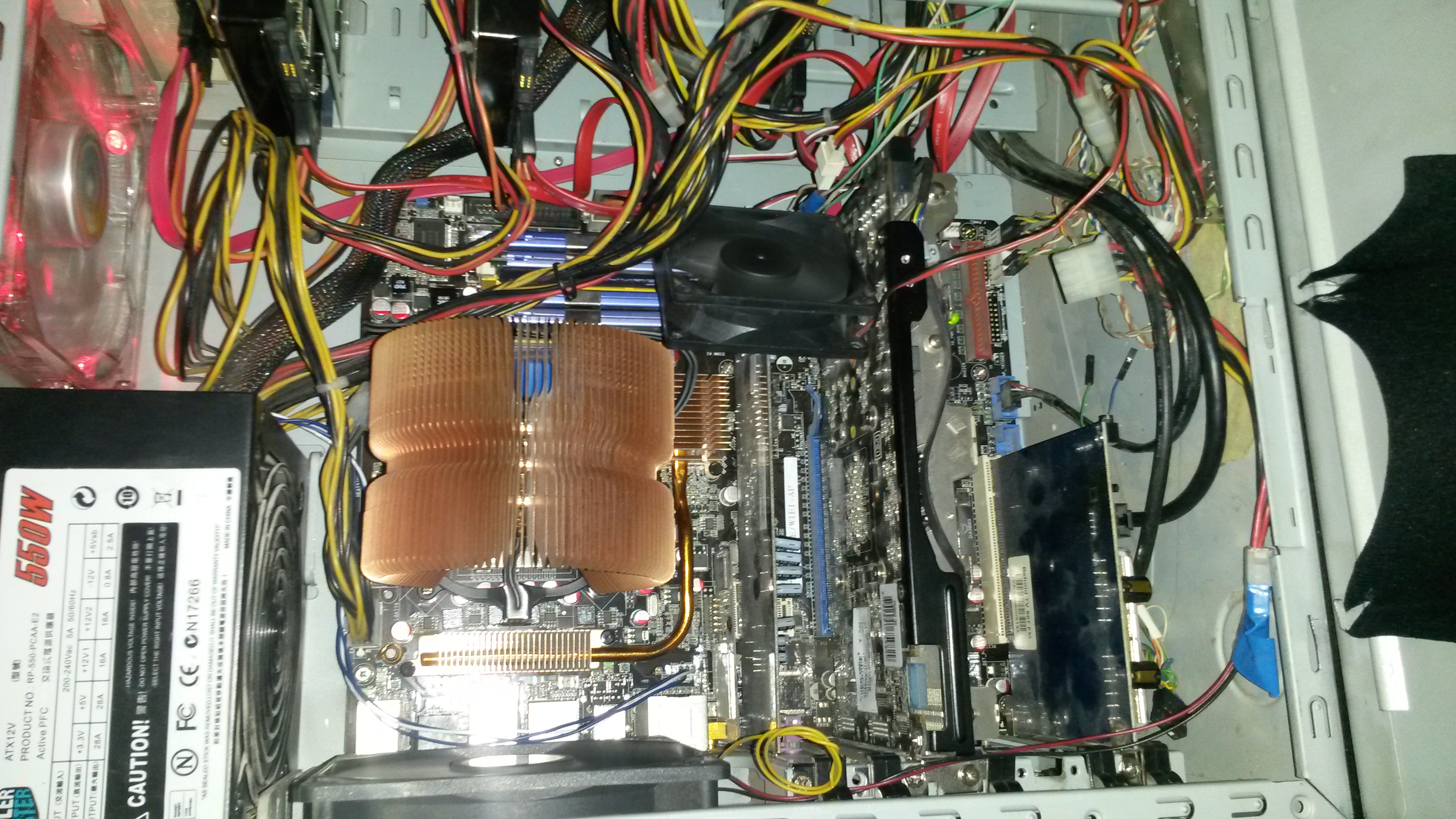

Регистрация: 17.01.2015
Откуда: СПБ
swenweb писал(а):
продув корпуса, два вентиля на 120 на выдув и два на входе., ну и на чипсет один.
Хотел спросить, какая у Вас модель корпуса?
Cooler master ,модель древняя, лет 6-7.
Если удивляет ко-во (наличие второго) на выдув , пропил болгаркой в верхней части корпуса решил проблему с установкой второго на 120 или даже 140 .
20150224_211258.jpg [ 2.53 МБ | Просмотров: 3567 ]
Z170 MAXIMUS VIII HERO / I9 QTJO ES / 6900XT RedDevil / BenQ BL2420PT

swenweb писал(а):
Теперь вариант моддинга болгаркой тоже обдумаю.
Мне этот вариан больше понравился, а изначально начал корпус подбирать.
P.s. изначально было по одному на вход и выход, но после модинга и доп.вентелей температура проца в нагрузке (в тестах) упала на 15-13 градусов т.е. уперался в тротлинг.
