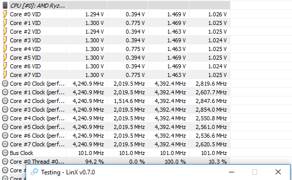

Расскажите это инженерам AMD ) (в стоке и больше наваливать может), на 1700X в авто и 1,55 видел, ниче, проц жив - у меня напряжение еще и офсетом -100
а вот напруга под линксом в нагрузке
hw_links.PNG [ 35.31 КБ | Просмотров: 1115 ]
7950x3D/4090/ch670e/64gb6400cl30/кастом + 7950x/6900xt/x670e master/64gb6400cl32/кастом + 5950x/p2200/ch8 dark/64gb/кастом
