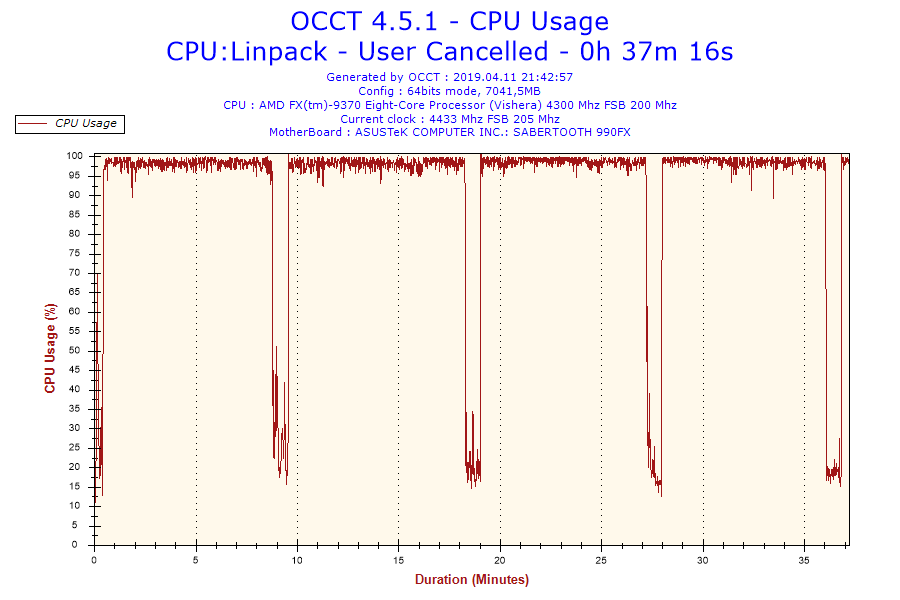

Короче ради интереса провел небольшое исследование.
Выставил в биосе
ЦП 4.7Ггц - 1.464v
CPU/NB Manual Voltage - 1.25v - 2200Мгц
HT Link Speed - 2200Mhz
CPU Spread Spectrum - Disabled
PCIe Spread Spectrum - Disablеd
EPU Power Saving Mode - Disabled
CPU & NB Voltage - Manual Mode
CPU/NB Manual Voltage - 1.25v вручную.
CPU LLC - High
CPU/NB LLC - regular
CPU Current Capability - 130%
CPU/NB Current Capability - 130%
все энергосберегалки/и прочее выкл.
ОЗУ 1600Мгц (4 планки по 4Gb)
Итог
2019-04-11-21h03-CpuUsage-CPU Usage.png [ 33.9 КБ | Просмотров: 566 ]
Температуры Сокет 61, ядра 57, питание 57.
Потом решил снизить частоту ЦП до 4300Мгц, остальные настройки не трогал
Итог
2019-04-11-21h42-CpuUsage-CPU Usage.png [ 36.69 КБ | Просмотров: 566 ]
Температуры - 59 Сокет, 55 ядра, 56 питание.
Так что проблема точно не в этом

ffa1978 писал(а):
предел уже -проц тугой -бывает
Что я не так настроил? Почему может быть такое поведение ЦП фактически при любой частоте (что 4300, что 4700)?
CPU - Ryzen 2700x, Motherboard - AsRock Taichi x470, 4x8Gb Flare X Black (F4-3200C14D-16GFX), Samsung 970 EVO Plus 500 Gb, GTX 1080.
Регистрация: 24.10.2008
WinteRanger линпак так и должен работать
Регистрация: 22.12.2011

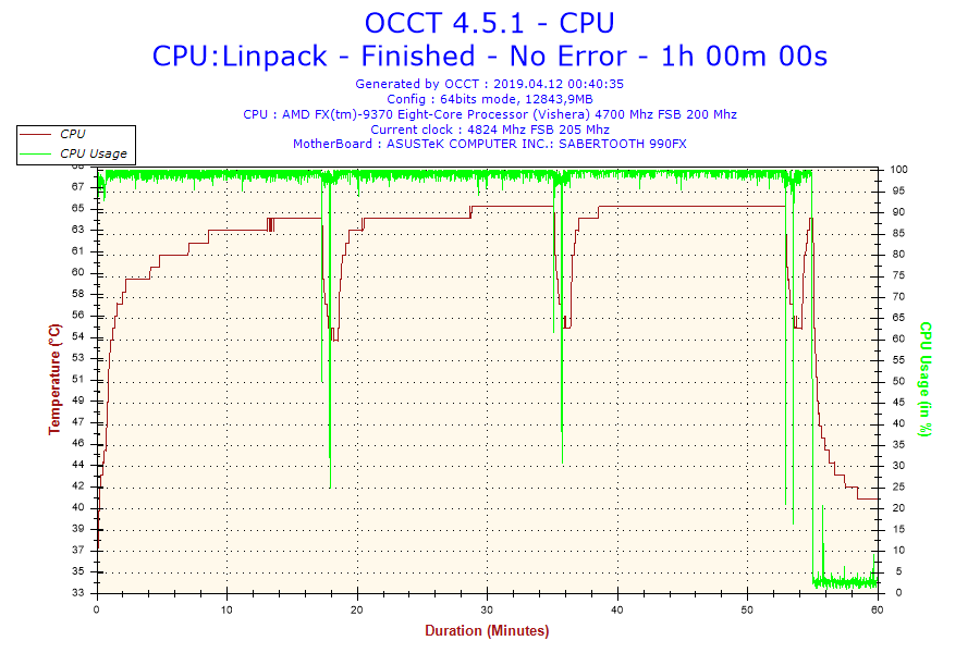

Если это так, тогда судя по графикам никаких проблем нет и разгон стабилен?
2019-04-12-00h40-CpuUsage-CPU Usage.png [ 33.13 КБ | Просмотров: 1049 ]
2019-04-12-00h40-Temperature-CPU.png [ 39.21 КБ | Просмотров: 1049 ]

ffa1978 писал(а):
смысл в нем ? на сайбере вряд ли тротлить будет
Если у него реально есть какие то сбросы нагрузки или что то подобное,то в х265 это будет видно.
Судя по его скринам осст-у него нет проблем,а спад нагрузки,это всего лишь промежуток между проходами
