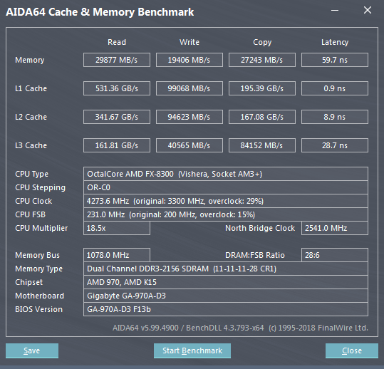

Понизим trfc c 350 до 300 буст везде дало от 500 до 1000мб и задержка снизилась на 1мс,тестмем прошел без ошибок
trfc300
cachemem999999999999999.png [ 92.02 КБ | Просмотров: 773 ]
trfc350
cachemem99999999999.png [ 92.11 КБ | Просмотров: 773 ]
естественное прогонял по 2-3 раза чтоб исключить случайность
такой результат как на 300 у меня был только на 350 но с шиной 233 а тут уже проблема в севернике что не хватало вольтажа ему 1.36в...снизил до 231 шину...и вот вернулся на такие же результаты,даже лучше снизив trfc до 300...След ступень снижения после 300 только 160 у меня...160 наверное не возьмет? память самс. А то если система повиснет на биосе то придется сбрасывать,не хочу доставать комп с под стола :lol:
это хорошо, но не главное. смотреть надо на снижение латентности (задержек) - времени доступа к памяти; т.е. ко всей памяти (не только оперативной), но и кеш-памяти всех уровней, встроенной в сам процессор, что существенно значимей, т.к. в большей степени сказывается на производительности системы. можешь так попробовать: https://hostingkartinok.com/show-image. ... 3a78022b7b

Регистрация: 01.03.2012
michernov зачем мне идти на снижение по шине если у меня все выше?) так убавилось не только 1мс в памяти и выросли все скорости по чтению/записи/копиров

160 не взяло,может бы если б было 250 или 260 то завелось бы а так максимум это 300
тебе глаз радует выросшие скорости оперативки, а я говорю о всей производительности системы и здесь (из двух твоих скринов), наиболее значимым является понижение задержки кешаL3 на 3nc (с 31.6 до 28.7).
michernov задержка кэша 3го всегда плавает,сделайте еще скрин и будет еще больше или меньше на 1-3 мс,все у меня нормально с кэшем...в любом случае +1000мб на памяти будет более производительным вариантом чем кэш 3й даже на 5мс ниже,ибо оперативка узким место остается что после разгона что до разгона...но и это все мелочь за которую даже не стоит спорить

АК_47 зачем спорить? я показал скрин (с меньшим временем доступа к кешам памяти L2 и L3) с предложением попробовать и сравнить производительность системы в целом. тогда и спорить не придется.

Откуда: Ульяновск
потому что никакой разницы от трех наносекунд! (минус 9 степень от секунды!) не будет вообще -даже в теории
Добавлено спустя 59 секунд:
естественно -тут даже глупо спорить.и плавает всегда кеш -постоянно +-2 точно

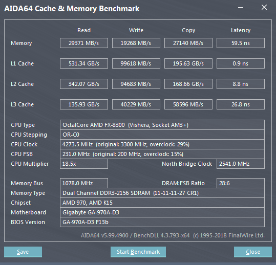

michernov ну вот тогда,те же самые параметры,просто прогон другой и тайминг не 28 а 27 уже,снижаю их все ради спортивного интереса и прогоняю тестмем5 уже хотя ничего не дает по памяти без разгона шины...
cachemem1.png [ 92.08 КБ | Просмотров: 736 ]

АК_47 писал(а):
и прогоняю тестмем5
согласен, тм5 хороший тест на стабильность оперативки! а производительность системы чем тестируешь?
michernov я если тайминги трогаю прогоняю только тестмем,а так как и все линкс,прайм
