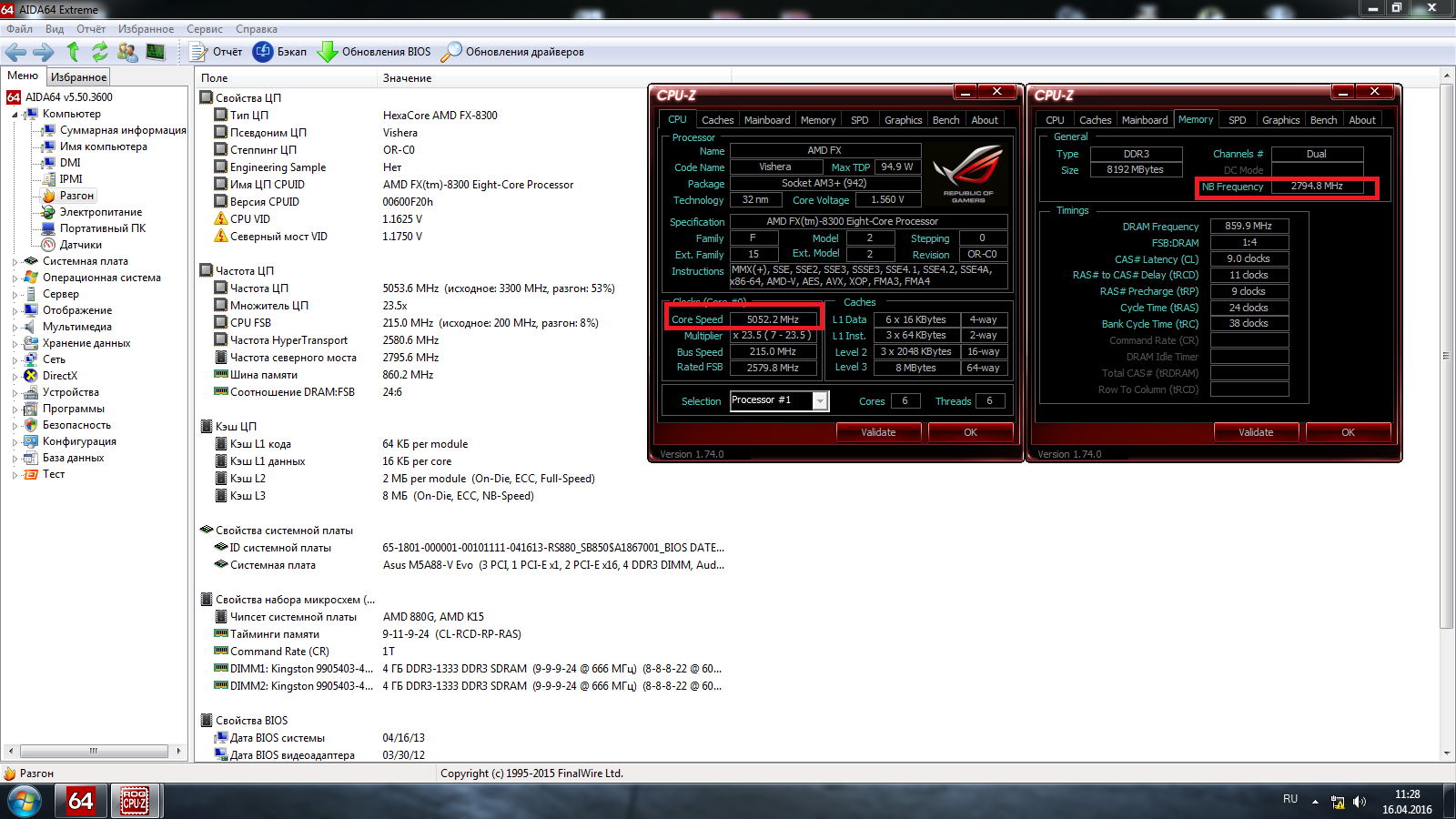

Alex_Strведь данный скрин не говорит,о том,что мой 8300 взял 5ггц и контрорллер 2800
5ггц 2.7nb.png [ 290.05 КБ | Просмотров: 443 ]

На большинстве камней-это уже будет не стабильно. позже что нибудь попробую,только без тм5,тупо посмотрю когда скорость кэша перестанет подниматься

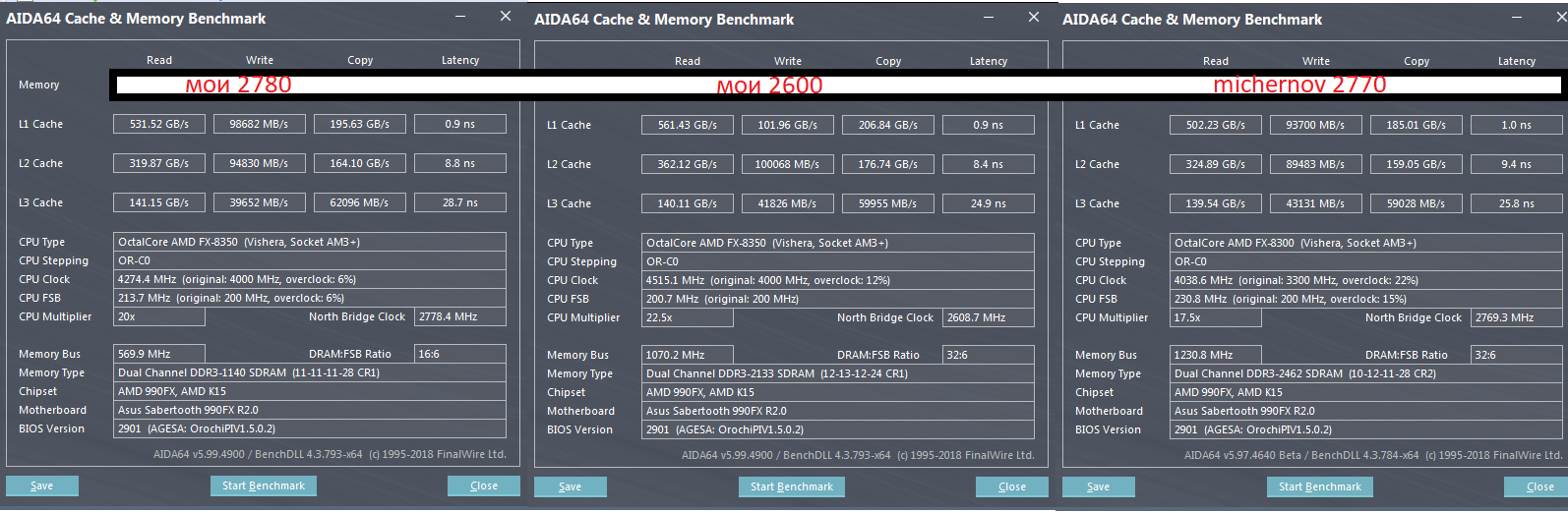

RD_tech И так,что мы имеем,NB-2800 при 1.35в(по биосу) уже не хочет запускать систему,натыкал чуть ниже частоту,при тех же 1.35в(сколько там в реальности ума не приложу)
теперь самое смешное будем считать,что максимум моего 8350 по NB -2780,сравниваю их со своим повседневом на 2600-разницы особо не вижу,сравниваю их с результатами мичернова при NB 2770,да вроде все +\- одинаково,к чему этот лишний разгон?
кэш.png [ 613.23 КБ | Просмотров: 414 ]
