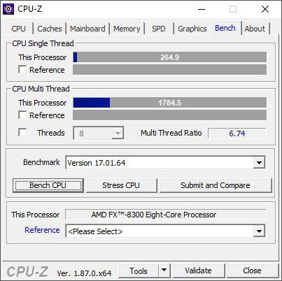

michernov писал(а):
если твой биос позволяет отключать по одному ядру в каждом модуле (как на гигах), то можешь проверить это сам, погоняв различные тесты.
Позволяет, но еще не пробовал...косвено модульность видел в бенче CPU-Z...при 8 потоках ratio около 6,7....а при 4 потоках получается даже чуть больше чем 4.
CPU-Z Bench
photo_2019-03-27_16-10-47.jpg [ 38.37 КБ | Просмотров: 664 ]
photo_2019-03-27_15-48-09.jpg [ 38.27 КБ | Просмотров: 664 ]
а в линксе ещё удивительнее (в общем в разных приложениях-тестах, режимах-нагрузках по-разному).
