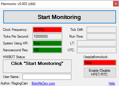

kurtzyftw а какая версия десятки ? У меня после обновления до 1809 увеличилась частота таймера...было около 4МГц, стало 10 ровно.
2019-04-26_142523.png [ 7.18 КБ | Просмотров: 1037 ]
