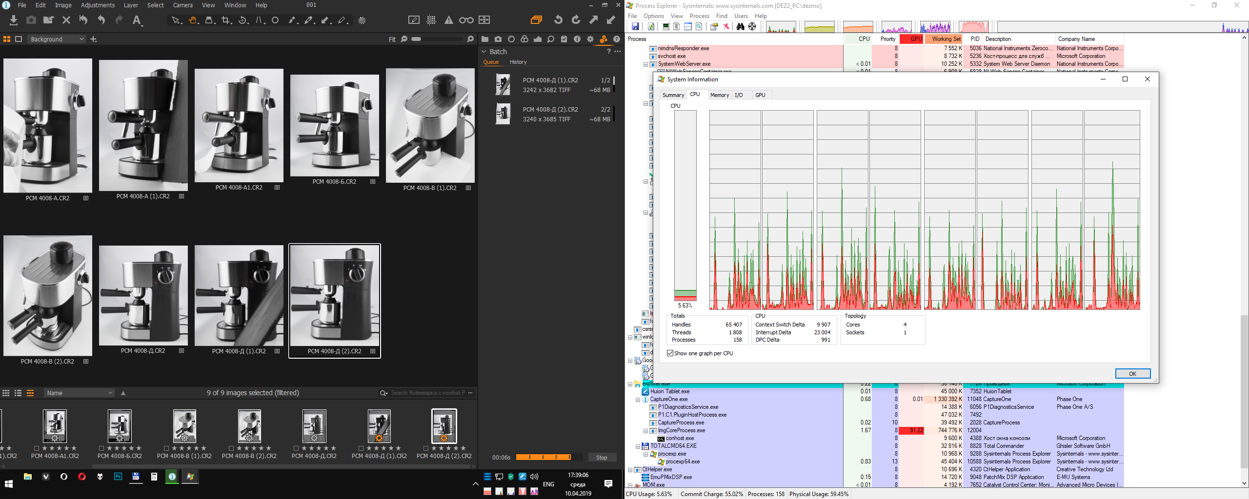

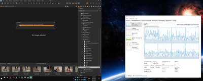

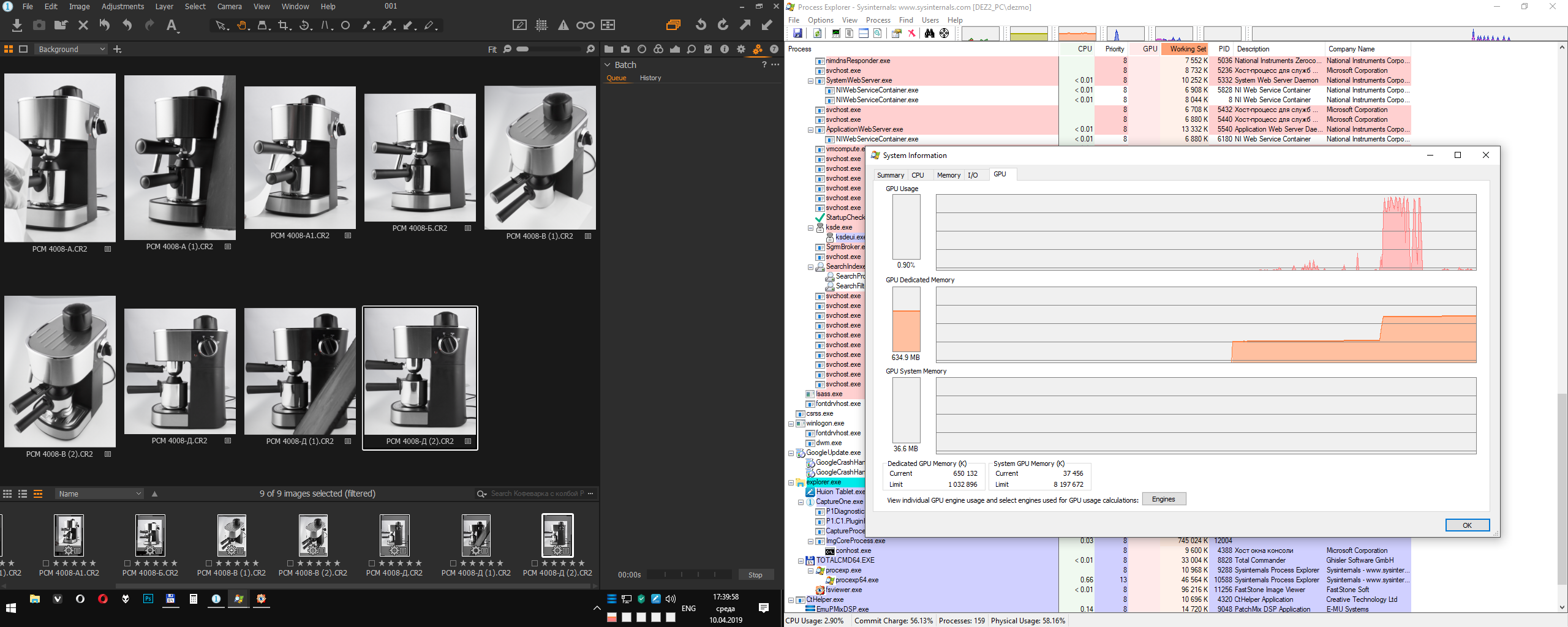

Тут еще, не помню имя, интересовались на счет роста перфоманса в фотоделе с переходом на FX...сделал парочку скринов...нагрузка на CPU и GPU при выводе в файл, TIFF если это имеет значение...и генерация превьюшек, GPU в этом случае не испытывал нагрузки вовсе. У меня два монитора по 17" (1280*1024), поэтому у скринов такой вид.
Во время непосредственной работы тоже разница ощутима, появилась плавность и обработка 16 битных файлов стала куда проще. Раньше по диспетчеру нагрузка на процессор часто прыгала под 100%, сейчас такого нет вовсе.
Screen
Комментарий к файлу: Нагрузка на CPU при генерации миниатюр.
2019-04-26_234012.png [ 1.27 МБ | Просмотров: 1051 ]
Комментарий к файлу: Нагрузка на GPU при выводе в файл (Process/Output).
2019-04-10_174007.png [ 722.03 КБ | Просмотров: 1051 ]
Комментарий к файлу: Нагрузка на CPU при выводе в файл (Process/Output).
2019-04-10_173938.png [ 721.98 КБ | Просмотров: 1051 ]
