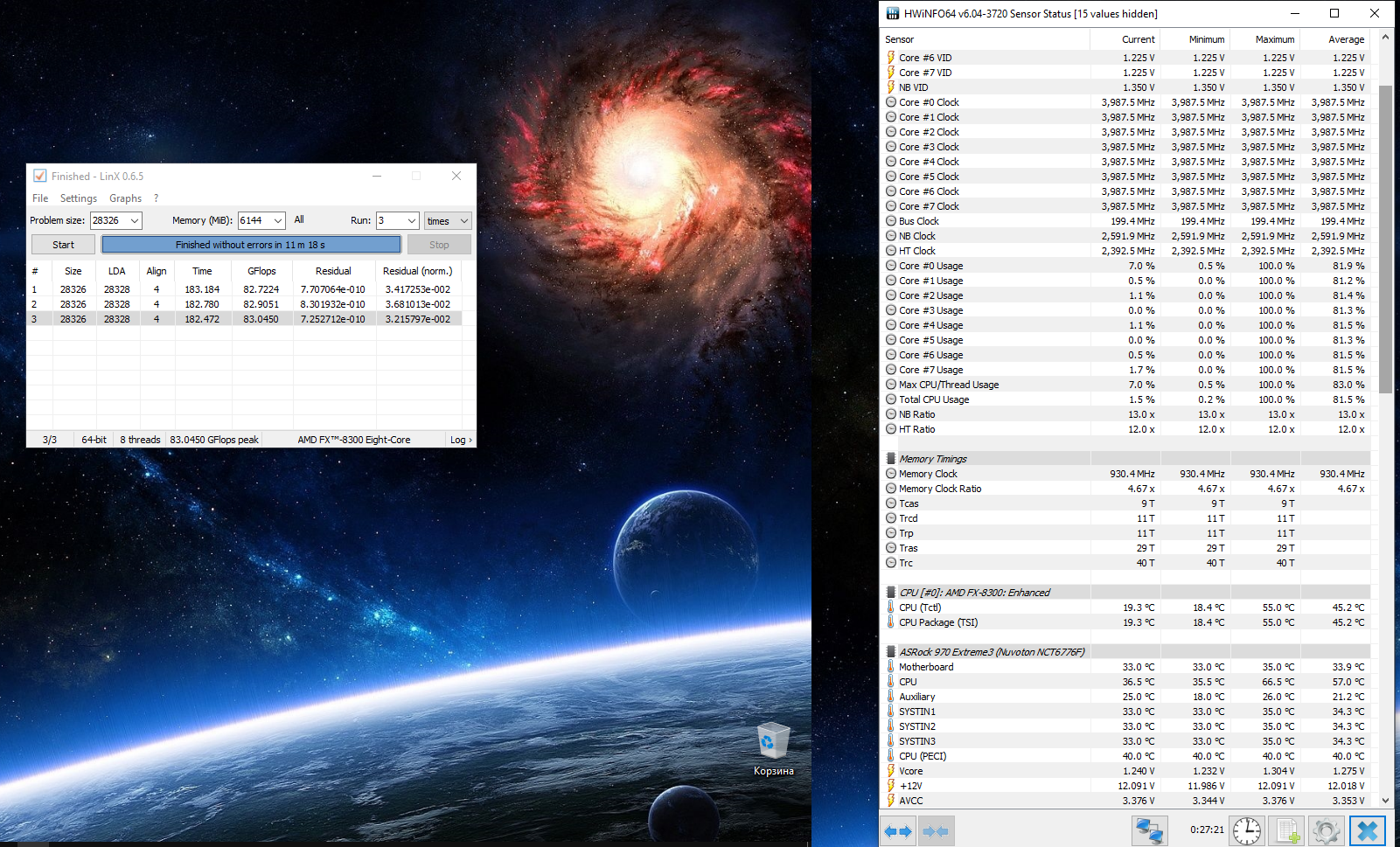

При 4200 температура доходит до 77. А на 4000 вот такое...
4000
2019-04-27_185131.png [ 1.75 МБ | Просмотров: 692 ]
Для 4000 норм. Но это и не разгон для FXа)

Что там нормального у него на 4000? У него невязка в линксе и температура ппц)
Ну так и есть...я эту мамку вообще под Phenom II X2 B59 брал и на FX перешел только потому что у нее есть поддержка.
Да и мини тайфун исчерпал свои заявленные 130W TDP...еще и БП работаей в silent режиме, плохо отводит горячий воздух...пришлось 92мм на выдув ставить, под 120мм места нет...точнее есть но только на вдув, спереди.
Какая еще "невязка" и разве 55 на ядрах это слишком много ?
Ну и 66 на сокете это не слишком для полной нагрузки...такая температура стабилизировалась после 4-5 минут и больше не поднималась.

Alex_Str невязка в линксе,напруги значит маловато,а добавишь еще,проц будет уходить за 70градусов, у тебя вид 1.225,что говорит о не удачности камня.
И сокет у тебя совсем хреново обдувается
Ryzen 7 5700X[4.5hHz]|IH-THOR|MSI B450A-PRO MAX|Crucial Ballistix 3800|RX6900XT XFX MERC319|TT Toughpower XT 775W|ASUS TA-U1
Все буде КНР
Регистрация: 15.03.2006
Откуда: STOP WAR
Litoy.88 невязка в смысле попугаев мало ? Задержка у памяти большие получились для такой частоты. Но можно в принципе попробовать и добавить. Это не вид показывает, а установленное в биос текущее напряжение, в стоке он запускается при 1,15.
Сокет с обратной стороные обдувается 120мм корпусным, на процессоре TopFlow с двумя вентиляторами и отдельно еще северный мост обдувается.
