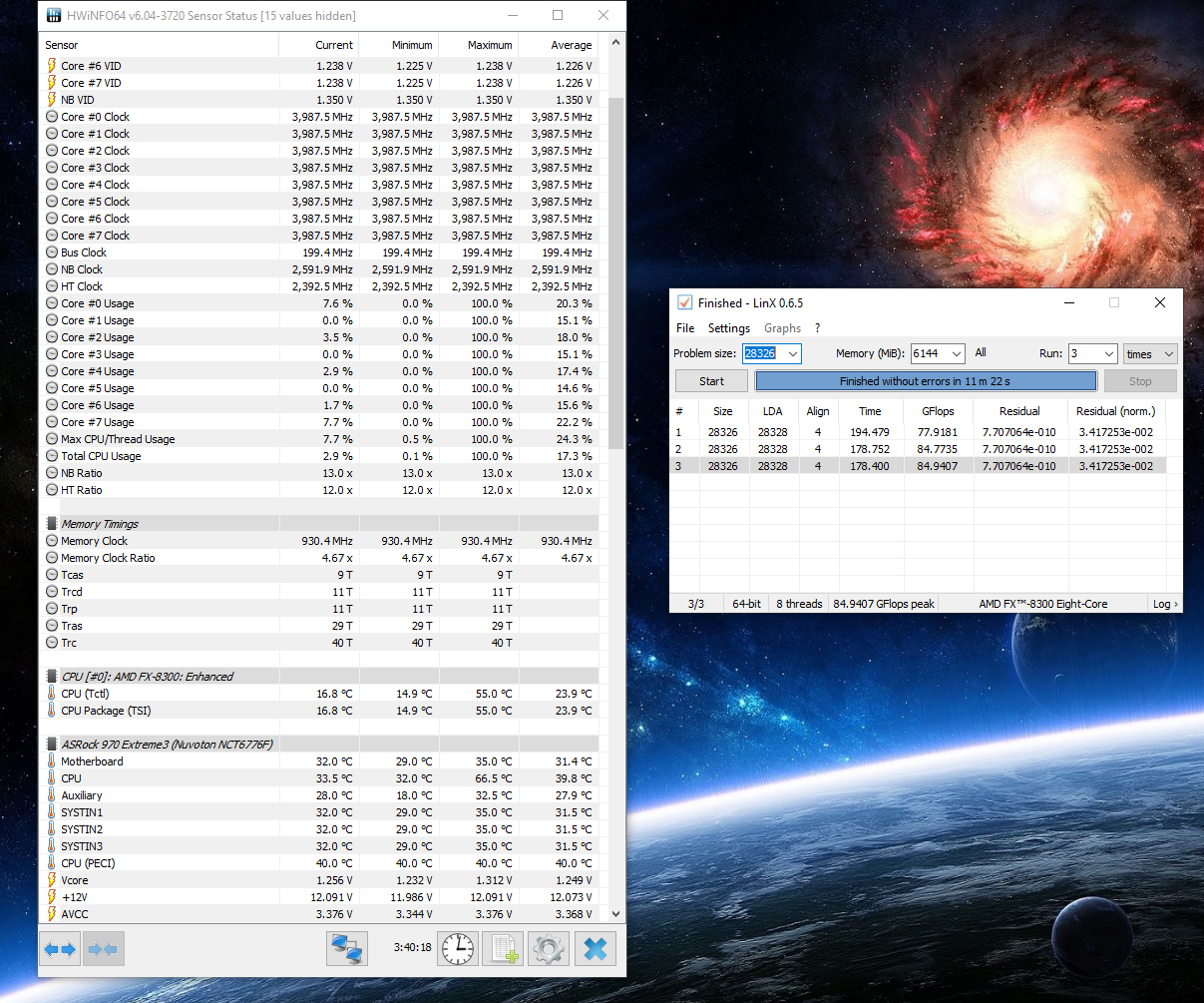

Добавил на один шаг напряжения, греться больше не стало, наверно потому что холоднее чуть в комнате стало.
отчет
Intel(R) LINPACK 64-bit data - LinX 0.6.5
Current date/time: Sat Apr 27 21:49:53 2019
CPU frequency: 3.974 GHz
Number of CPUs: 8
Number of cores: 8
Number of threads: 8
Parameters are set to:
Number of tests: 1
Number of equations to solve (problem size) : 28326
Leading dimension of array : 28328
Number of trials to run : 3
Data alignment value (in Kbytes) : 4
Maximum memory requested that can be used=2124954784, at the size=28326
=================== Timing linear equation system solver ===================
Size LDA Align. Time(s) GFlops Residual Residual(norm) Check
28326 28328 4 194.479 77.9181 7.707064e-010 3.417253e-002 pass
28326 28328 4 178.752 84.7735 7.707064e-010 3.417253e-002 pass
28326 28328 4 178.400 84.9407 7.707064e-010 3.417253e-002 pass
Performance Summary (GFlops)
Size LDA Align. Average Maximal
28326 28328 4 82.5441 84.9407
Residual checks PASSED
End of tests
LinX
2019-04-27_220421.png [ 1.08 МБ | Просмотров: 639 ]

Alex_Str писал(а):
LinX на 6Гб у меня кстати прошел при 4000/NB:2600/HT:2400/RAM:1866
Надо будет еще на 4200 попробовать.
на 4.4Ггц пройдёт а вот дальше может быть пых
у меня кусок радиатора почти от такой же матери только 990 Extreme3
дополнительно охлаждает VRM c тыльной стороны :D тонкий намёк на реальность

Prof с обратной стороны обдув есть, корпусный 120мм.
Регистрация: 18.04.2010
Откуда: Красноярск
Alex_Str Судя по температуры сокета,обдув сзади мало дает,надо с двух сторон.
Ryzen 7 5700X[4.5hHz]|IH-THOR|MSI B450A-PRO MAX|Crucial Ballistix 3800|RX6900XT XFX MERC319|TT Toughpower XT 775W|ASUS TA-U1

Litoy.88 у меня мини тайфун, он TopFlow...сокет обдувается...и отдельным вентилятором северный обдувается.
В комнате 23С, может еще это дает, когда похолоднее то температуры ощутимо ниже.
а реальность такова что мать сдохла и проц убила
толк только от радиатора есть ,который побывал уже на нескольких материнках
не гоняй линкс на этой матери
Фаз мало или в чем риск ?
Регистрация: 30.04.2013
именно

При частоте процессора 4400 nb 2550 ht 2550 и памяти 2050 , 92-93 Гф считается нормальным результатом?

ivan-cykunov если верить таблице то да
