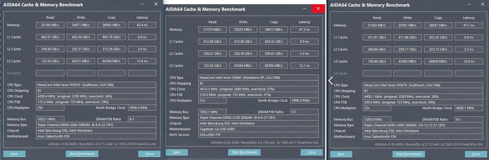

cводная картинка тем кто мыслит брать W36** чтоб память гонять:) vs X56** vs тайминги.
X5660_2100_9-9-9vsW3670_2400_10-12-12 2.jpg [ 153.57 КБ | Просмотров: 6454 ]
