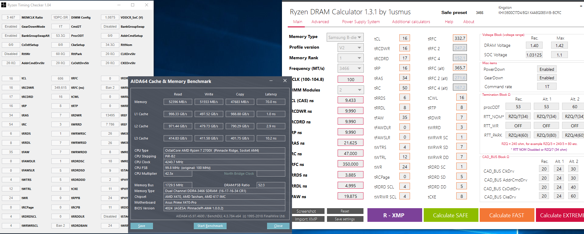

В разгоне нуб. Последний раз разгонял AMD k5 перемычкой на мат.плате с 90 до 100МГц.
Система в подписи. Вроде стабилизировал на 3466. TM5 от 1usmusa проходит, Aida с пол часа крутит, Прайм тоже. OCCT вылетает через 40 с копейками минут с ошибкой по #1 ядру(прогнал на таких таймингах один раз). Кулер пока боксовый. На время теста крышка открыта и направлен домашний вентилятор. Температура проца(Tdie) 71-76 градусов. Процессор новый не в разгоне и не собираюсь гнать.
Вольтаж dram и soc 1.4 и 1.03125. Все остальное, кроме tRFC и tRC, как в калькуляторе. UEFI последний на данный момент для ASUS PRIME x470 PRO с agesa 1.0.0.2. Чего тормозят - не понятно. CL14 (пресеты V1) память берет только на низких частотах. Либо руки кривые, но если на 3200 и выше все в авто, кроме вольтажа, выставить и поменять тайминги на 14, то UEFI жалуется на нестабильность и до загрузки системы не доходит. Вольтаж пробовал разный. Остальные тайминги естественно не пытался даже.
За рекордами не гонюсь. Нужно, что бы нажал на кнопку "ВКЛ" и система работала без сюрпризов. И не грелась.
tRC = tRP + tRAS, но если ставлю 50 или 52 - ругань на нестабильность. Вольтаж не помогает. 54 - все ОК.
tRFC меняю с Авто на варианты из калькулятора - ругань на нестабильность. Вольтаж не помогает. (В UEFI почему-то определяется как 312, а в винде 606)
Что-то можно с ними сделать? Это что-либо даст или мышиная возня?
Что за ошибка на новом проце по #1 ядру в OCCT может быть?
Снимок.PNG [ 287.89 КБ | Просмотров: 2110 ]

молодец судя по описанию, память не на отборных "бидаях", а значит надо ставить в калькуляторе "оем"
А ошибка могла быть по памяти

Victor91rus есть пресеты на 3600. Не возился, но винда грузится, но и в TM5 ошибки сыпятся. А калькулятор про Samsung OEM и все, что выше 3466 пишет - not supported. Видимо все же отборные. Но это не точно.
R7 2700X+SCMG-5100, ASUS X470-PRO, 16GB HX436C17PB3K2/16, Samsung 981+MX500 по 500GB, Palit 1070 Ti JetStream, aero-1000, RM850i, Acer XV253QP

молодец А, в подпись не посмотрел что-то, тупанул.
Да, планки отборные должны быть.

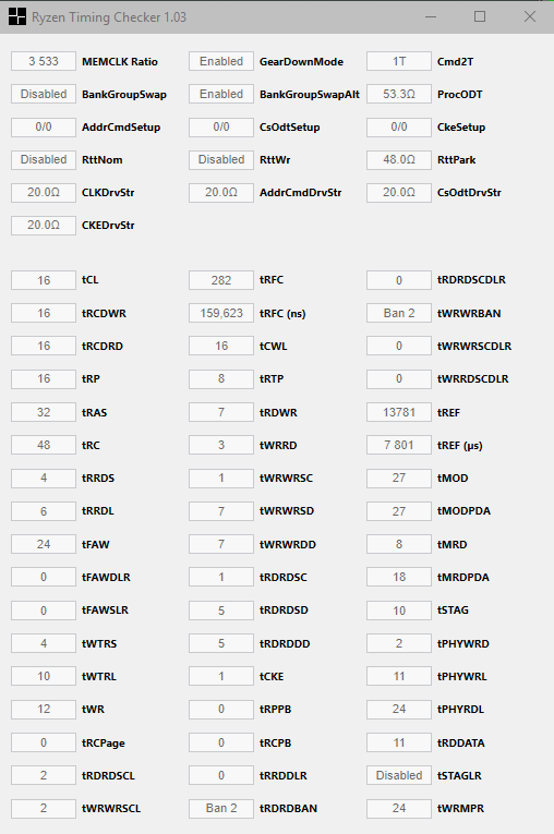

Фото: 14
молодец писал(а):
Victor91rus Завелась на 14 15 15 14 34 3200. В ТМ5 ошибки. На 14 15 15 15 34 3200 ошибок нет. Тайминги почти как пресет Safe в калькулятора 1.2
Попробуйте как у меня тайминги и частоту выставить. Имею память тоже не особо "отборную". vDram = 1.42v
Scr_.png [ 31.65 КБ | Просмотров: 1846 ]

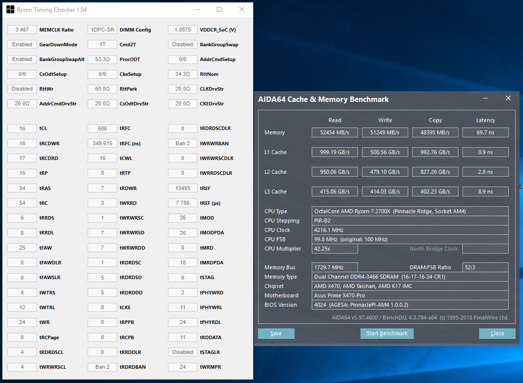

Короче попробовал разного, даже 3600 завел, но надоело возиться. Остановился на 3466 1.41v. OCCT и TM5 1usmusa прошел. Пойду тестить в приложениях.
2.PNG [ 253.18 КБ | Просмотров: 1652 ]
