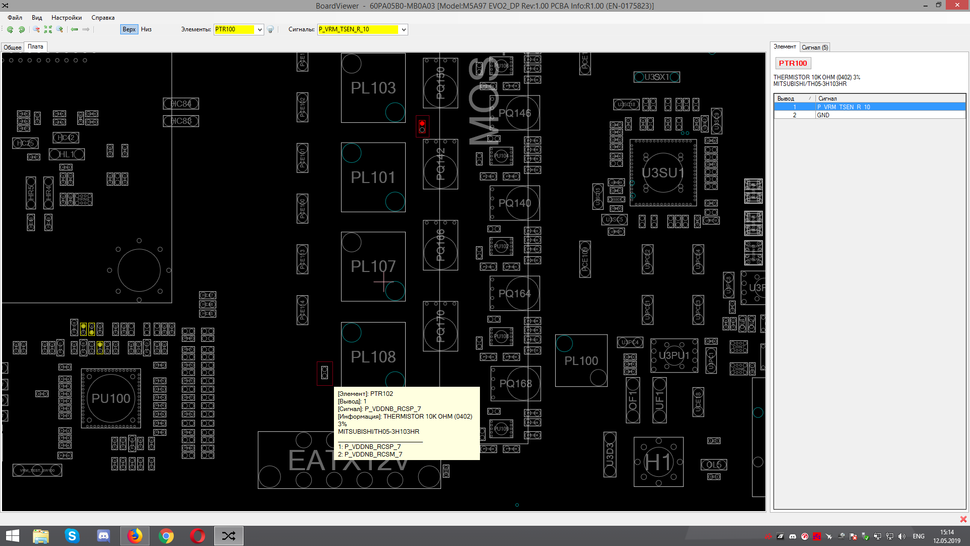

АК_47, на материнках AM3/AM3+ от Asus температура процессора привязана к температуре VRM. У 8320 порог для начала троттлинга 61*С. У моего 8300 порог 70*С, вот почему сброса частот не было, да и прожорливость у него чуть меньше будет на одинаковых частотах. Единственный выход из этой ситуации, это выставить в BIOS Monitor/CPU Temperature - Ignore, но это не точно. APM никак не влияет на ситуацию вообще.

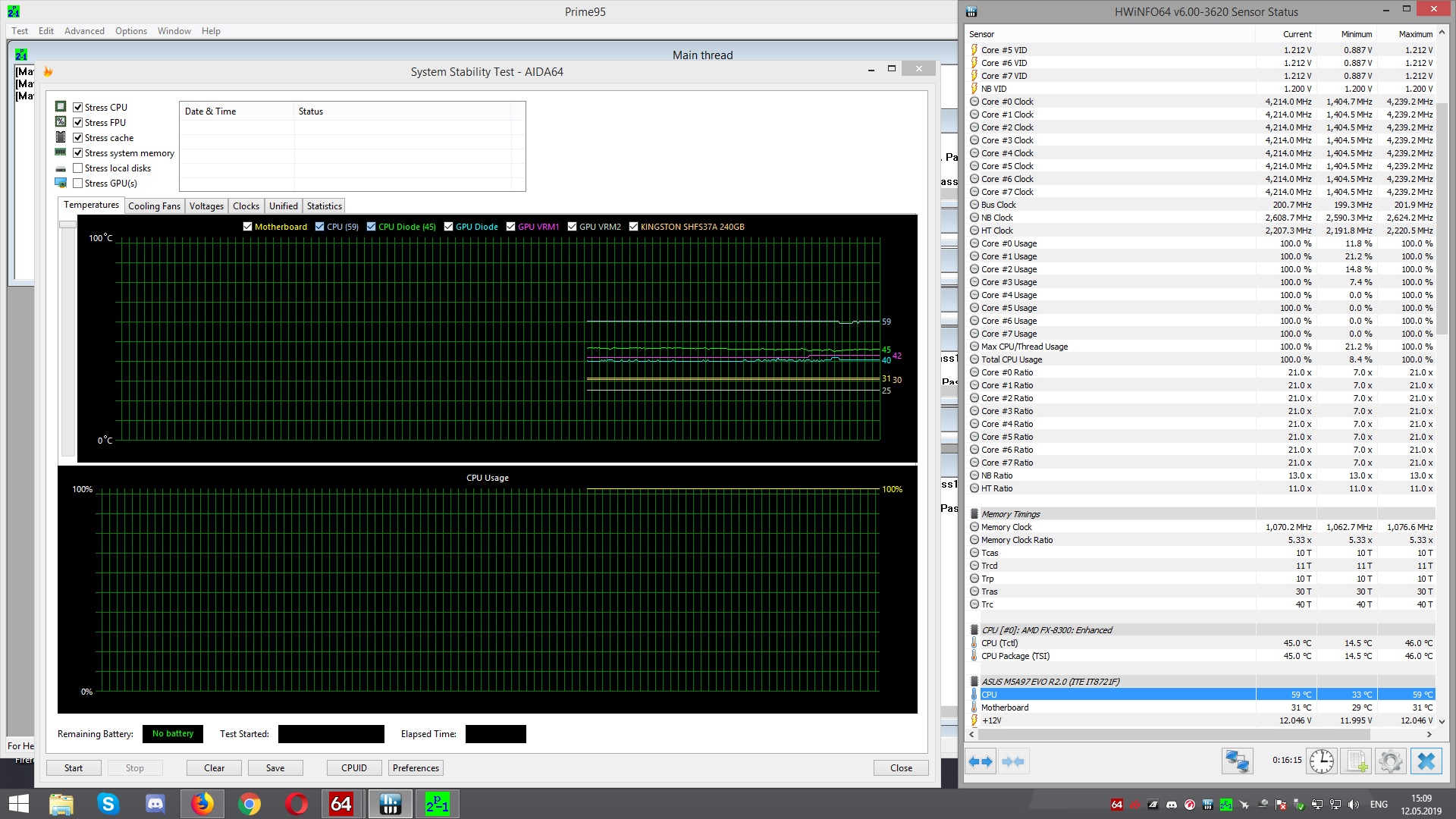

do8o я тоже уже так думал и помимо отключенного всего (арм,с1,с6,турбокора) ставил в биосе игнор температуры процессора - как итог в биосе темпа перестала отображаться а софт продолжал ее показывать и сброс частот не исчез...буду еще пробовать старую версию биоса накатывать

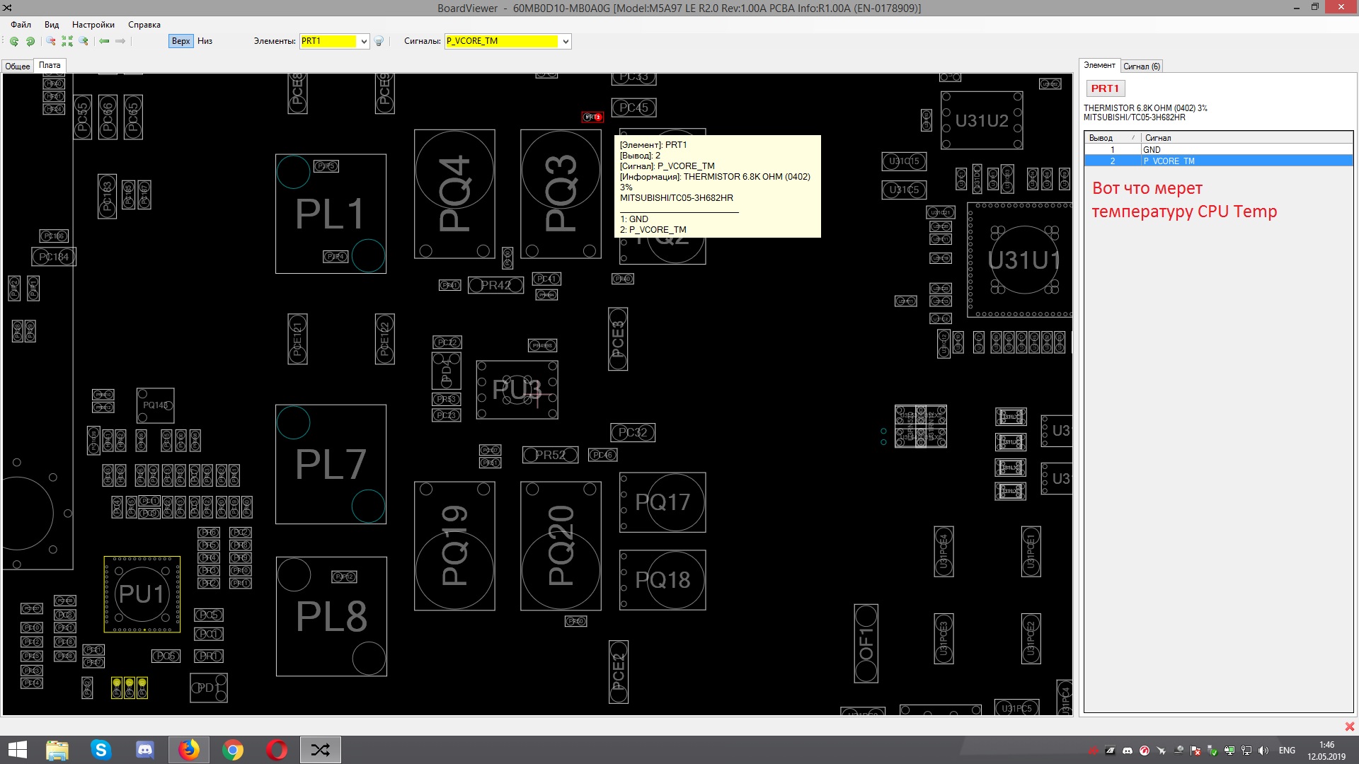

Litoy.88, а каким образом АРМ должен работать, если ШИМ ASP0903 M5A97 LE (APM на ней вообще не работает, либо рандомно сбрасывает частоты) не умеет мерять ток который в данный момент нужен процу? Ну не может она замерить потребление никак.. Единственный вариант это по температуре VRM. Даже на моей M5A97 EVO R2.0 ASP1000C показывает дичь, всего-то 75W TDP при разгоне 8300 до 4.2ГГц, но APM вмешивается в частоты и сбрасывает их. А она имеет похожую начинку и ШИМ такой как у SABERTOOTH 990FX. Но у SABERTOOTH, как описывают владельцы все показывает как надо. Классно не так ли.
Теперь о разных температурах. Почему-то темпа CPU равна 60*С, а по ядрам(кристалу) - 45*С. Откуда же берутся эти волшебные 60*С?!(8320/8350 уже начал уходить в троттлинг) Только с одного места на плате. Это VRM. В моем случае распаяны 2 датчика, но снимает показатели, только один. Тот который возле фаз CPU/NB не может, потому что как-бы потребление по этой линии довольно маленькое и дросселя чуть теплые. Самые горячие это фазы VCore и этот датчик програмно задействован. На радиатор установлены 2 карлсона 70мм + хорошая продуваемость корпуса и 60*С..
На старших платах Asus M5A97/M5A99 АРМ крайне криво работает, а на младших вообще не должен, потому как-бы PWM контроллеры ASP0903 из 2008 года (а то и раньше, потому я их встречал и в 775 на ддр2) не умеют ничего измерять кроме температур и напряжений..
Добавлено спустя 31 минуту 40 секунд:
АК_47, замена биоса ничего не даст. Надо менять термистор на постоянный резистор, тем самым залочить нужную температуру для ШИМ(((((
