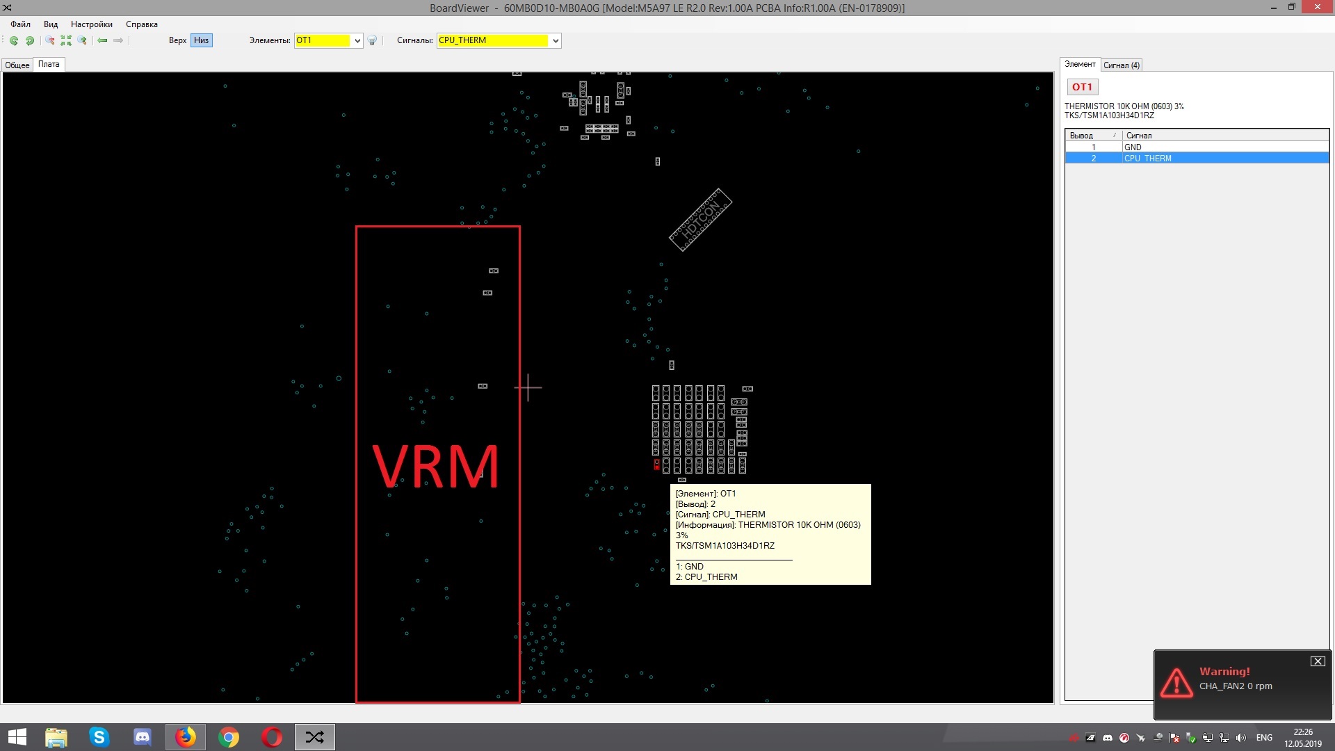

Litoy.88, очень и даже вполне, что я не прав. Температура CPU Package и CPU Temperature (конкретно у Asus M5A) это совсем разные показатели. Первую предоставляет сам процессор(температура кристала), а вторую мультиконтроллер(температуру под соккетом), а не ШИМ как я раньше считал. Причина именно в подсоккетном датчике и я его нашел. Выпаяв на своей М5A97 LE датчик VRM, пришлось лицезреть ту самую картину что и до этого. Атлон 640 в адском разгоне всеравно доганял температуру до паспортных 72*С(на ядрах 75*С) без обдува цепей, система уходила в синьку. Поняв, что не там копаю, я начал аккуратно прогревать феном пространство возле процессора и нашел место где на нагрев начал фиксироваться. Прямо под соккетом ближе к дросселям.
У меня не M5A97, a M5A97 EVO R2.0. Это совсем разные платы..
Добавлено спустя 5 минут 25 секунд:
АК_47, проблемное место найдено. Два пути решения есть. 1 способ это модификация БИОС. Как-то надо обмануть мультионтроллер, чтобы он не считал 60*С критическими и не начинал троттлинг. Биосы я никогда не редактировал и не представляю себе как и что надо делать. 2 способ это уже с паяльником. Замена термистора на резистор. Возможно поможет закоротка датчика, но это уже я завтра сообщу.
Добавлено спустя 13 минут 52 секунды:
devl547, датчик в процессоре никаким боком не вяжется к АРМ)) Более того материнка никак не реагирует на температуру кристала процессора, с этим показателем работает только сам процессор. Как можно подсчитать TDP имея только температуру и напряжение? Я не знаю, а вы?
Asus_CPU_THERM_PROBE.jpg [ 188.84 КБ | Просмотров: 688 ]
А процессор знает. Более того - датчики у него на борту. И сигнал для троттлинга по ограничению TDP приходит с процессора.
Цитата:
Application Power Management (APM) allows the processor to deterministically provide maximum performance while remaining within the specified power delivery and removal envelope. APM dynamically monitors
core activity and generates an approximation of power consumption. If power consumption exceeds a defined
power limit, a P-state limit is applied by APM hardware to reduce power consumption. APM ensures that average power consumption over a thermally significant time period remains at or below the defined power limit.
Поздравляю. Ещё немного и откроешь для себя "PROCHOT_L and Hardware Thermal Control (HTC)"

devl547, и не стыдно куратору такое печатать? Внимательно то прочитал бы про АРМ? Черным по белому же написано, что АРМ работает по температурных показателях. А самое смешное это "приближенное к заданому заводом TDP". Тут то понятно почему у меня средний TDP на 8300 4.2ГГц составил 75W. Очень приближенный к реальности TDP. О какой потребляемой мощности может идти вообще речь, если проц ну не знает сколько потребляет, та даже ШИМ это неизвестно. Причем вообще датчик в процессоре? Его предназначение это только мониторинг и даже в БИОС не отображается.. Алло, вы здесь?!
Откуда может приходить сигнал с процессора для начала троттлинга? Какой сигнал? И куда должен мифический сигнал уходить? Не понятно. Видимо сам devl547 не в курсе, что пишет...
Сигналами PROCHOT и THERMTRIP управляет ШИМ и относятся эти сигналы только к VRM. И если ШИМ просадит на землю сигнал PROCHOT начнется троттлинг из-за перегрева цепей питания, где процессор будет обращаться к ЮМ для получения множителя и VID. При просадке THERMTRIP - мультиконтроллер выключит материнскую плату.
Термоконтролем (тот самый околосоккетный датчик) CPU управляет MIO, который сообщает обстановку Южному Мосту. И в случае "перегрева процессора", ЮМ даст VIDы для ШИМ и выдаст CPU множитель при каком он должен работать. И при достижении заветных 90*С(но вот про эти 90*С толком ничего не написано) для FX, ЮМ сообщит MIO, что надо выключать материнскую плату.. Так что процесс троттлинга запускает ЮМ, а не проц....
