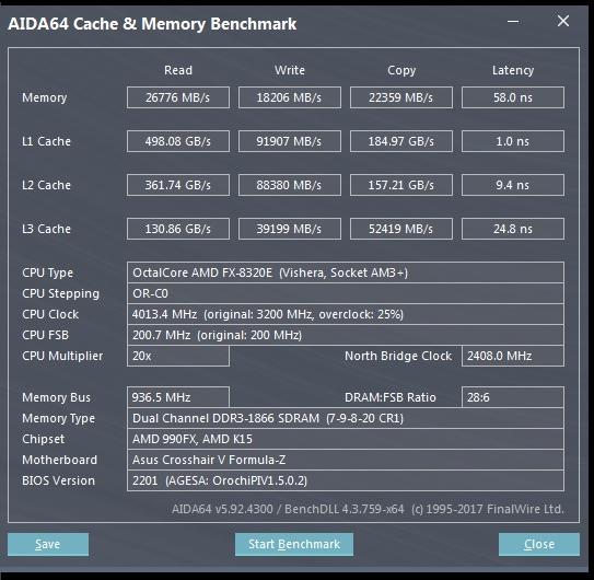

RD_tech писал(а):
По аиде на L3 маловато будет
да копирование аномальное,может просто глюк аиды надо ему перебенчить
8320e.JPG [ 55.14 КБ | Просмотров: 349 ]

michernov писал(а):
скорее всего здесь ты на качель попадаешь - (вольтаж cpu + вольтаж cpu_nb) имеют предел. проверь: скинь напругу на ядра и прогони тест.
ну врятли думаю, 4200 1.3в кпу, снижать уже не куда. Просто при любом разгоне это заметил, чем меньше вольтаж на Кп тем меньше у меня л3 задержка. Вот тестю 2600\2240 память 2ранг на 1.25в пока разницы не вижу ни в чём, с 1.3в, кроме л3 задержки.
