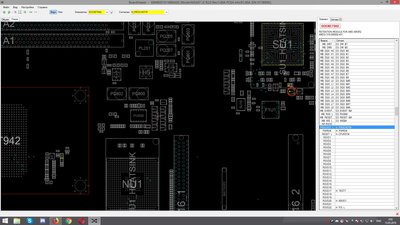

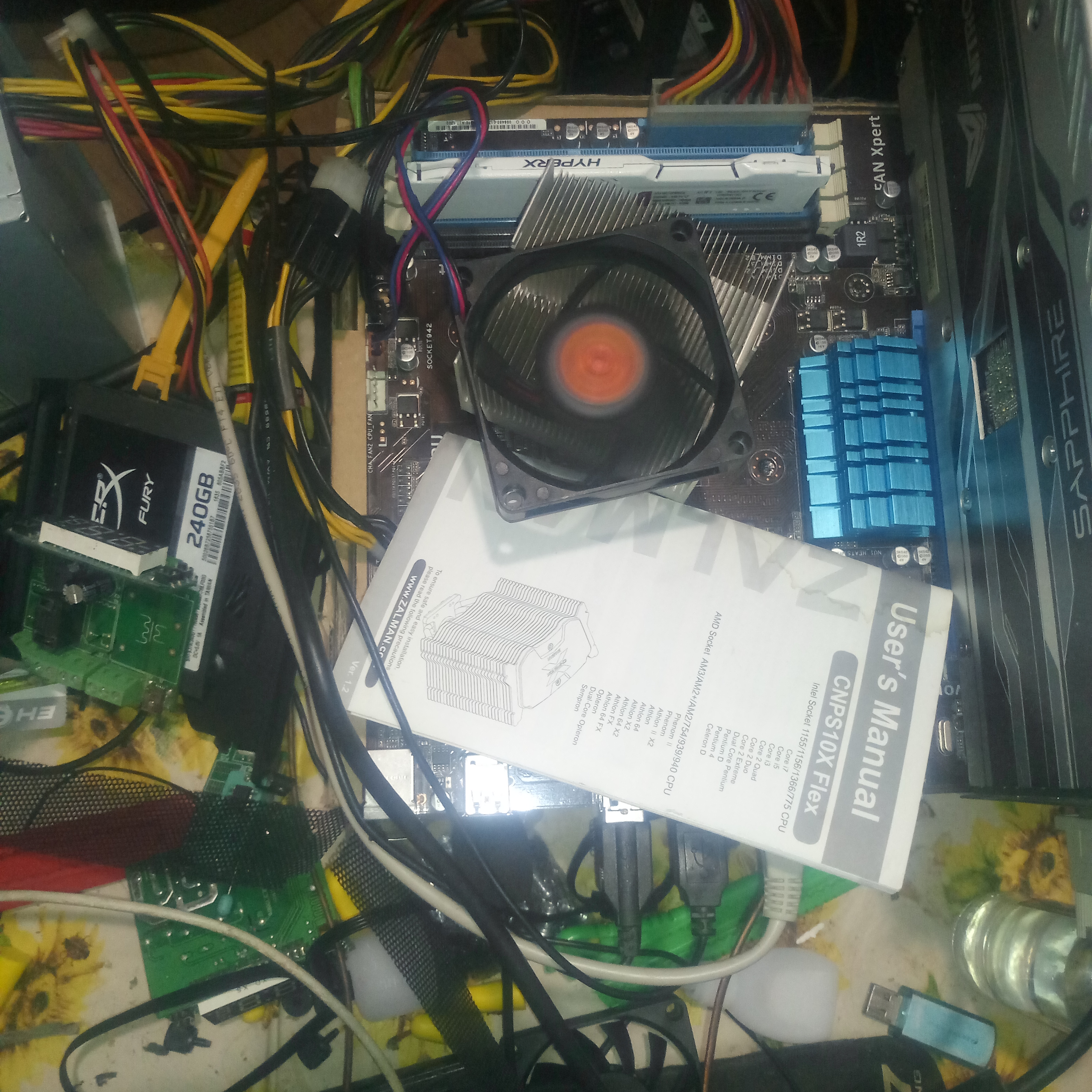

АК_47, здравствуйте. Замена термистора на постоянный резистор 8кОм дала положительный результат. Раньше система отключалась при 73*С, сейчас при 80*С пашет. Все без обмана, сфоткал даже "тестовый стенд"..
IMG_20190514_230736.jpg [ 3 МБ | Просмотров: 330 ]
TEST_M5A97_LE_WITHOUT_THERMALPROBE_CPU.jpg [ 529.01 КБ | Просмотров: 330 ]

АК_47, куда ему еще-то? Куллер 65Вт и вместо термпопасты(нету ее у меня на хате и купить забыл) крем для рук. Суть была в том, чтобы по времени подольше прогревать текстолит, на 3.6ГГц как-то уж слишком быстро набирает темпу....

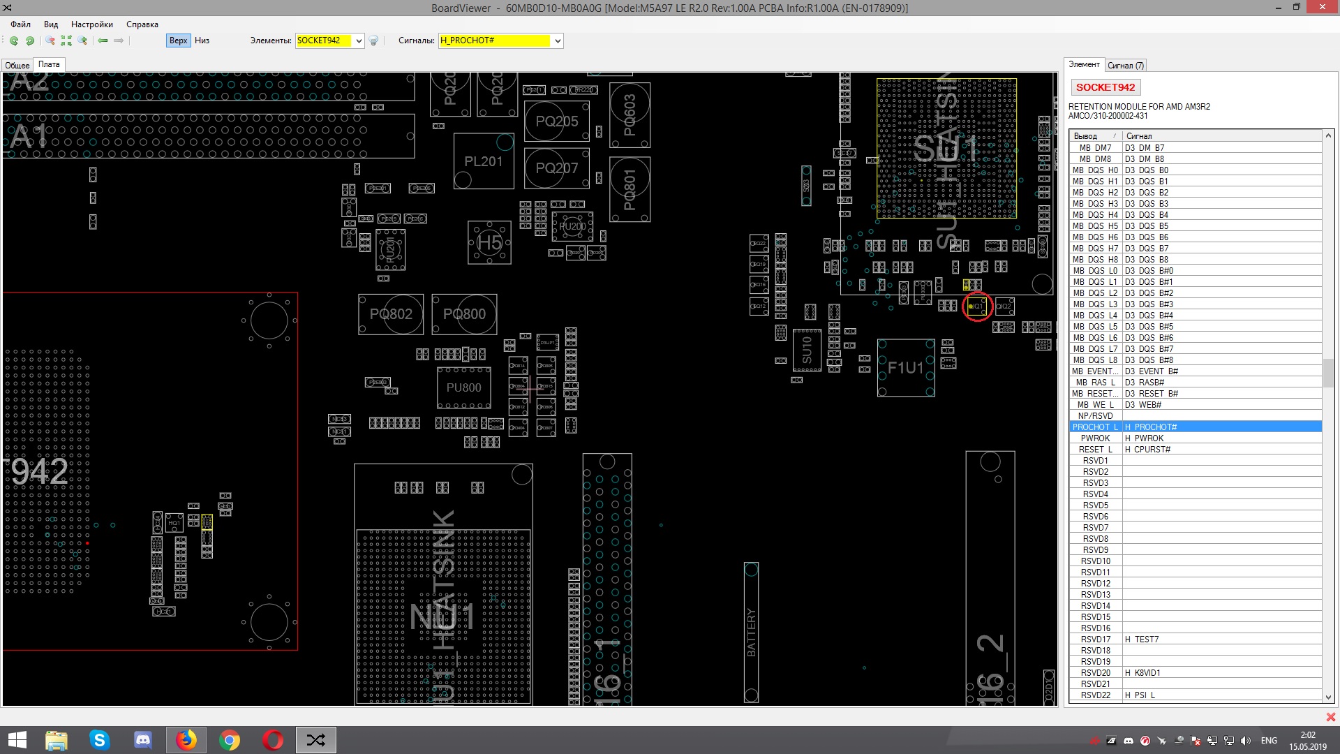

АК_47, я тут решил посмотреть еще раз на схемку M5A97 LE. Еще есть один способ и тоже с паяльником. Если я правильно понял, то при удалении транзистора JQ1, ЮМ не сможет уведомлять процессор сигналом PROCHOT# о начале тротлинга от перегрева при 60*С.
Asus_M5A97LE_PROCHOT_OFF_FROM_SB.jpg [ 508.24 КБ | Просмотров: 490 ]

do8o почитай про арм и HPC.
Отключение первого и включение второго,как раз таки и способствует тому,что бы сброса не было

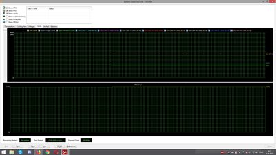

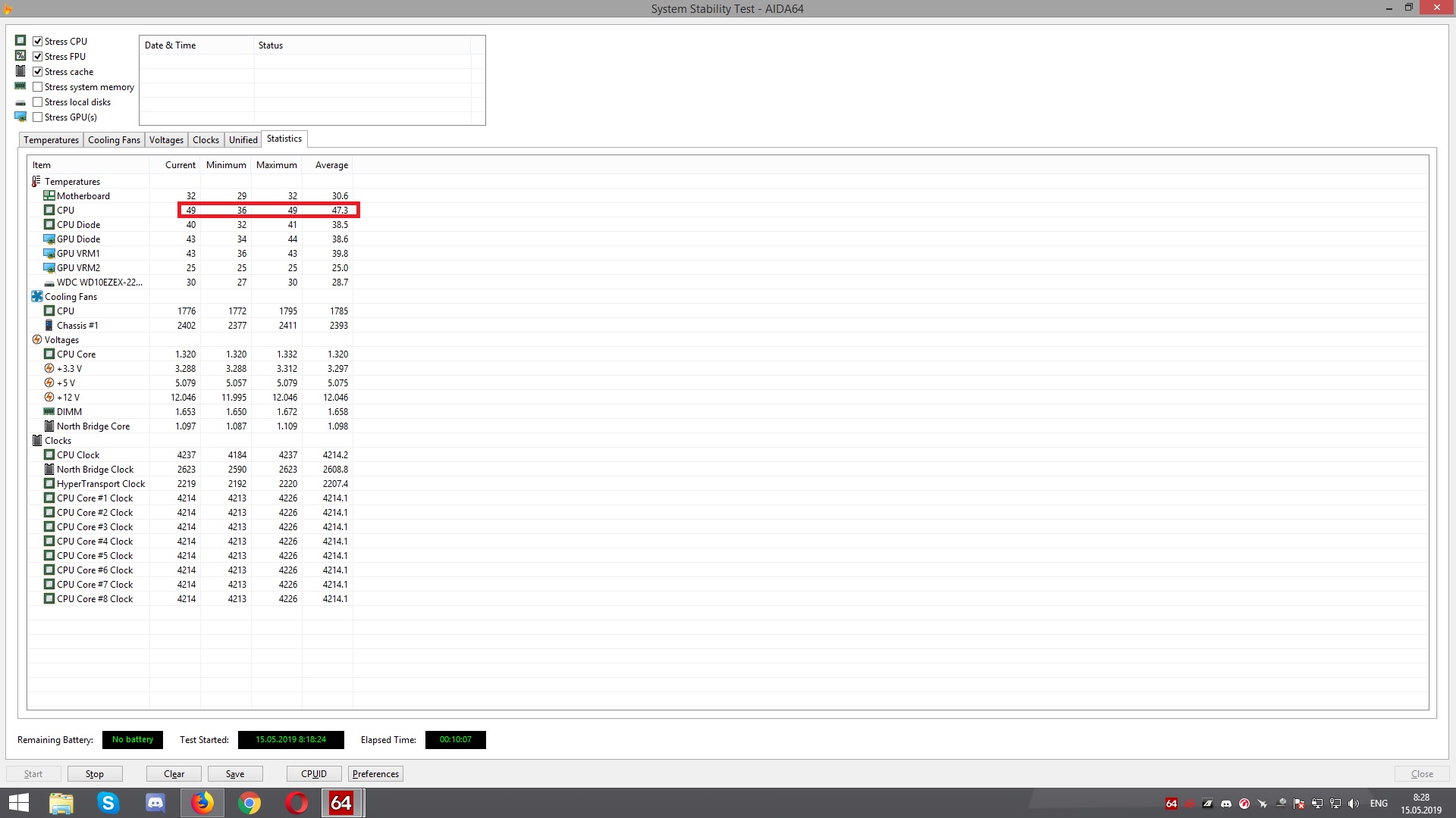

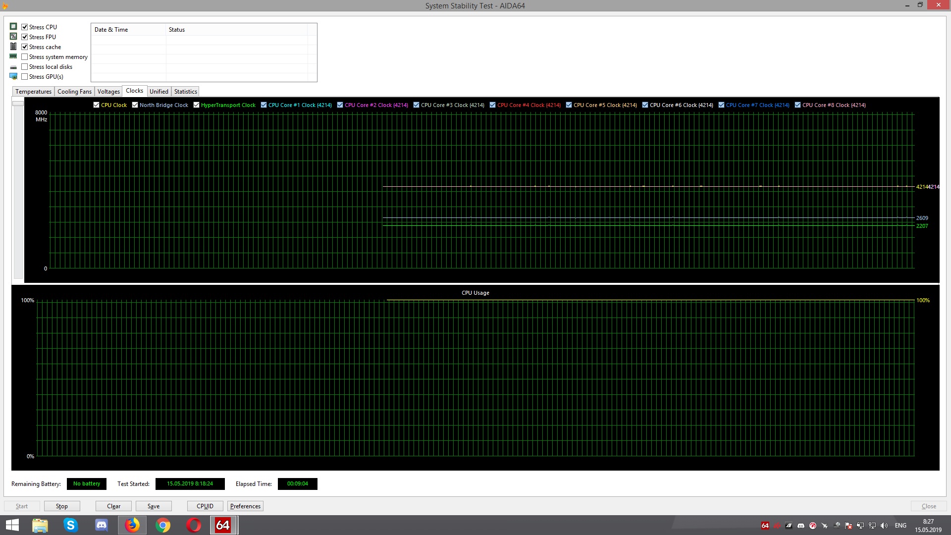

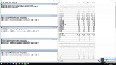

Вот скрин как работает M5A97 EVO R2.0 с выключеными АРМ и НРС и 8300 4.2ГГц. Сброса частот не будет наблюдаться до тех пока в строке СРU не появится 70*С, но я таких температур еще не видел у себя. И твой Сабертуз(модели PRO и EVO очень похожи по начинке с Сабертузом) точно так же будет себя вести при 70*С, и шина, и включением НРС тебя не спасут.
M5A97EVO_TEST_ST.jpg [ 325.98 КБ | Просмотров: 443 ]
M5A97EVO_TEST.jpg [ 575.71 КБ | Просмотров: 443 ]
Могу тебе до 70 нагреть и сброса НЕ БУДЕТ

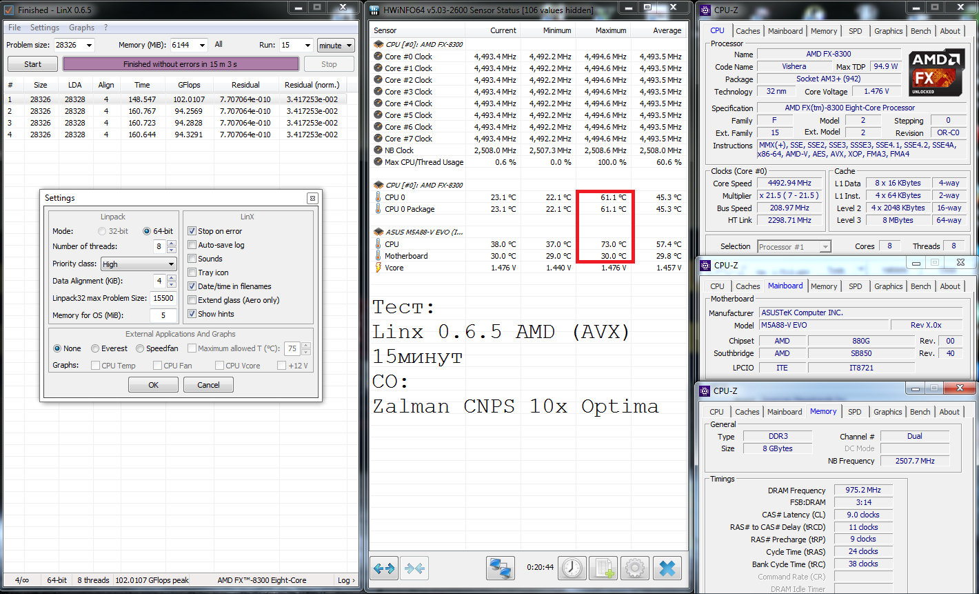

Вот тебе пример,на моей старой сборке,как видим 70' перевалило,а сброса тю-тю,как и фактов в твоей теории
Optima (Linx).png [ 316.87 КБ | Просмотров: 438 ]

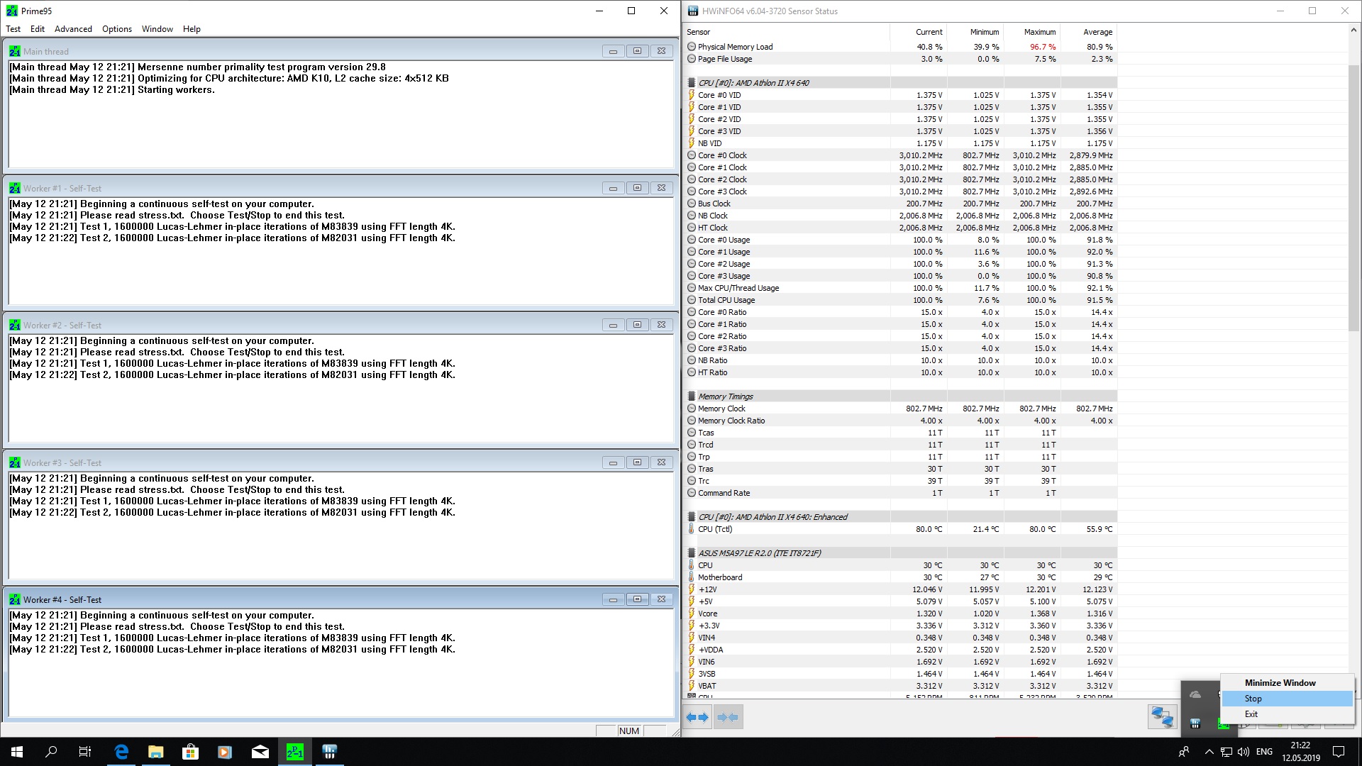

Litoy.88 писал(а):
Ставлю в биосе на память 1.65в тм5 прохожу,задержка 60.5,но вот линкс сыпется при первом же прогоне.
ещё с фх6300 выяснил, что если память на 2133 проходит тм5 на напруге 1.53в по биосу, то для прохождения линкса надо ставить на 0.07в больше, т.е. 1.60в. и здесь, в ветке (и в профильной по памяти) не раз писал об этом. просто нагрузки в этих тестах разные, что и сказывается на результатах (приходиться учитывать при разгоне).
https://ibb.co/Sf1jB85
