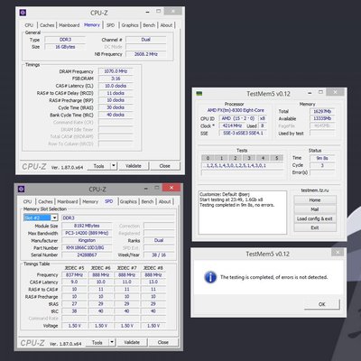

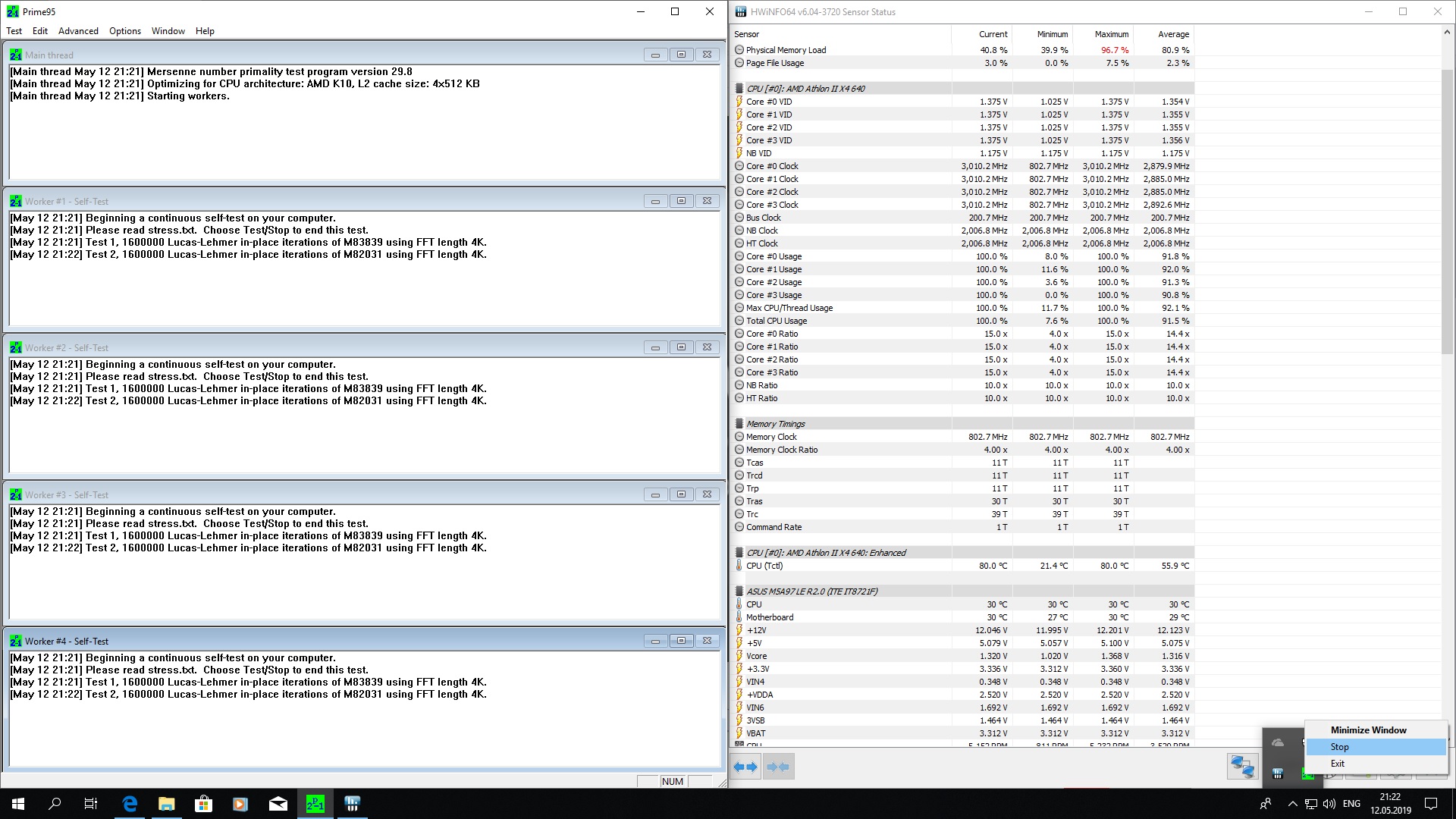

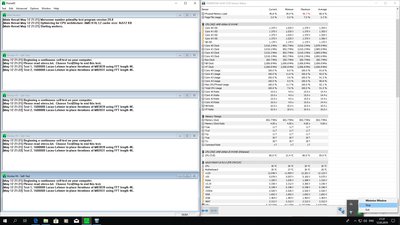

Тесты HPC которые на скринах? Там как-бы prime95 трудился нагревая FX. Задача состояла в том чтобы нагреть камень и текстолит вокруг него, а не тестить его на стабильность.
Окау. Я не умею тестировать железо и вообще глуп как пробка. Пусть будет так. Но при разгоне FX гонятся в первую очередь память и контроллер памяти. И у меня не было нужды жарить процессор, потому что память и так сыпала ошибками.
Из всех инструментов в моем случае быстрее всех выявлял проблему тест AIDA64. Как бы смешно это не выглядело, но вот тайминги я выводил как раз этой ущербной прогой.
А вот результат из MemTest5.

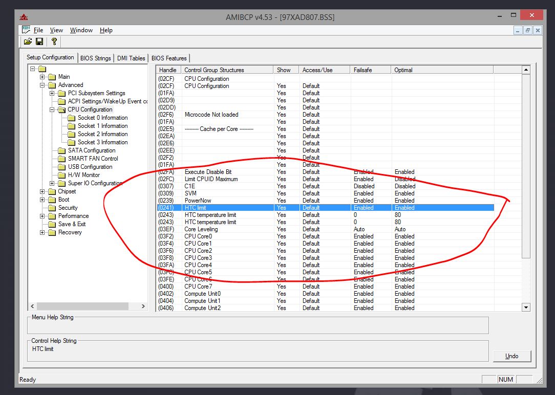

АК.47, давайте подумаем логично.
1. 8320 имеет лимит по температуре в 60*С по паспорту.
2. Температура датчике CPU на этой материнке в нагрузке составила 60*С.
3. Южный мост запустил процесс тротлинга по линии PROCHOT# из-за превышения термолимита.
4. НРС не активируется/не работает на этой материнке, так как тротлинг запускается от "перегрева".
5. Если бы АРМ был активен, то просадки по частотам были бы еще с начала теста.
6. Проблема не вызвана токами по линиях 12V или VCore.
Еще раз покажу скрин с 80*С на процессоре с заменой термистора на обычный резистор. Никакие програмные манипуляции результата не дадут, разве что поднимете термолимит в биосе.

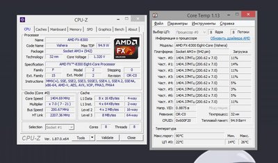

do8o на сколько я понимаю Tj.Max пропорциональна VID...
8320
Регистрация: 08.04.2019
Откуда: UA, Uman
Та нет, как бы не должно такого быть. Этот параметр изначально за процессором привязан. А какая материнка использовалась что на скрине выше?

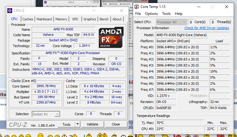

do8o это скрины из гугла, там где 80 градусов и частота 3500 указано Biostar TA 970 v5
а там где 90 градусов и частота 3700....Asus Sabertoothe 990 FX R2.0.
У меня вот такое...VID около 1,15
PIC
2019-05-16_013937.png [ 66.82 КБ | Просмотров: 563 ]

TA970 умеет изменять критическую температуру в БИОС.
А у Asrock 970E3 оказывается критическая температура 70*С, при которой процессор должен уходить в тротлинг. Я еще посмотрю, возможно в биос можно изменять эту настройку.
Ну там можно просто тротл отключить.

michernov хвинфо стоит,потому что приоритет линкса высокий,но так я же специально снимал до того момента,пока мониторинг не отойдет,температуры и все остальное поменялось,а шина как стояла так и стоит(тварина такая),а ты там уже понес охинею,что скрины подрисовываю и т.д. нет желания с тобой дальше вести диалог.
Ты сам такой и в других этого же ищешь.
Добавлено спустя 1 минуту 56 секунд:
michernov прикинь и время опроса датчиков я тоже не трогал,продолжай выдумывать
Добавлено спустя 9 минут 13 секунд:
do8o писал(а):
О просадках на CPU/NB вплоть до стокового значения, я нигде не писал. Это ты уже фантазируешь))
Вот кому-кому,так это тебе надо читать внимательно,там сообщение написано для michrnov'a,как ты красиво умничаешь,тебе только с ним и общаться
Я еще раз повторяю,давай нагрею до 70-72 и сброса не будет.
Хотя по твоей логике у меня это должно быть при 61(у меня же 8350)
И да,продолжай тестировать аидой-красавчеГ

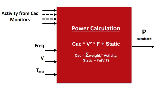

HPC Mode не имеет отношения к троттлингу.
АК_47 писал(а):
ну на всех платах сброс решается отключением арм,с1,с6,cq а на этой получается нет?
Не решается. Из всех этих настроек за сброс частот отвечает только APM.

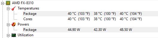

Касательно последнего - расчёт питания примерный на основе датчиков и зашитых в процессор на производстве данных:
apm_calc.JPG [ 28.48 КБ | Просмотров: 479 ]
Кстати, если включить в биосе APM - то в том же HWMonitor будет виден этот "датчик", хотя на моей материнке в моих настройках он кажет какую-то погоду на марсе:
apm.JPG [ 20.75 КБ | Просмотров: 479 ]
