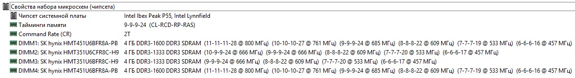

Недавно сменил память 2х2 на 4х4. В таймингах не разбираюсь, все ли норм?
В WOW есть проблема с фпс в рейдах, MSI Afeterburner показывает, что видюха на 100% не загружена, и ЦП тоже не нагружен на 100%. ФПС 15, 59.9 ms.
Дело в памяти?

Kvazid Каша.Память нужно ставить одинаковую. А твоему по вопросу:- видяха очень не айс , а в сочетании с твоим процем в стоке вообще швах..
ЗЫ Совет, хоть ты и не просил... Если твоя плата "более менее" прикупи зеон х3440-3470, память на 1333 поменяй на 1600 и прикупи ВК по мах на что хватит денег..., хоть 1070. :-)

Регистрация: 01.08.2010
vovka794, по памяти понял, спасибо.
У меня ASRock P55DE3, вроде как она поддерживает x3440-x3470. Слишком ли горячие процессоры? Намного горячей i5? У меня scsk-1100, хватит ли его для x3470? Или надо покупать что-то другое?
Если грейдить систему, брать x3470, покупать видюху RX580, то наверное и БП (Chieftec [APS-550S] 550W)надо менять на что-то более мощное?
5700x3d / MXI X470 Gaming Plus / 2*16GB XPG AX4U360016G18I-DCBK20
Регистрация: 31.08.2017
Фото: 17
Kvazid Всё должно заработать. БП хватит точно. Процы по теплу одинаковые. Куллера хватит, одно плохо что он дует в том числе и на мосфеты. Лучше поменять на гаммах 400 и приколхозить радиаторы на мосфеты Разгон до 3,6 должен и твой кулер вытянуть, но лучше разогнать до 3,8/3,9 , тогда все современные игры с 580 будут летать. имхо
