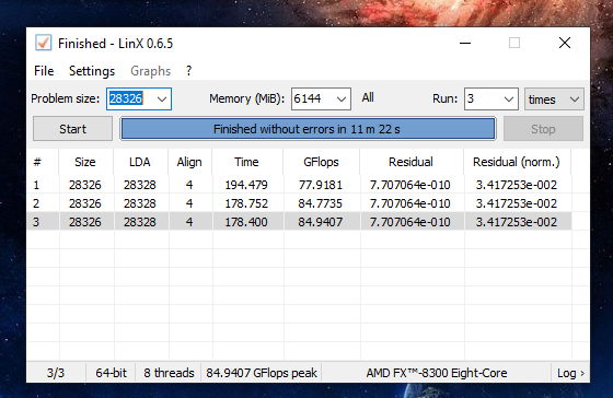

do8o у меня именно так, первый цикл...
2019-04-27_220421.png [ 87.75 КБ | Просмотров: 543 ]

заметил странность, почти всегда первый прогон условно "неудачный"
потому что win 8..(система сыроватая по моему мнения для FX) нужно кучу отключить перед запуском, настроить.. раньше было наоборот, первый запуск - был самым удачным, последующие уже снижали результат на 2Гфл примерно, мониторинг так же может влиять на результат, но как вы написали - он был отключен, безопасный режим - х.з. кажись это лишнее
не нужно гнаться за флопсами, если они стабильны - то все хорошо
это и сегодня не редкость: https://hostingkartinok.com/show-image. ... 60b871b07f , а в общем - от раза к разу по разному. заодно, и без рекламы: https://ibb.co/wB0GRy1 ; https://ibb.co/K7smY5w
