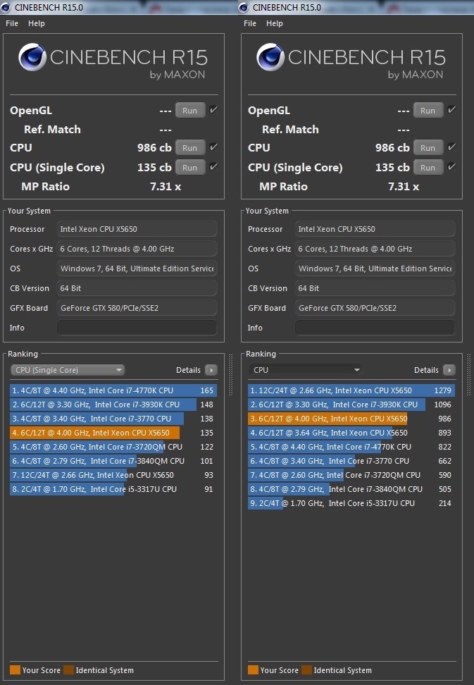

Регистрация: 28.06.2011
Morelock
В многопоточке 6 ядер выиграли у 4-х 15%. А в однопоточке совсем всё плохо.
А по поводу "интересует"-"не интересует" - тут большинство только для игр компьютер и имеет, а ксеоны берут просто из-за разницы в $100 с i7. Если собирать, скажем, терминальный сервер "за свои", то понятно что 2 б/у X5650 тех же будут намного интереснее одного E3 нового. Но тут дело не столько в какой-то особенной производительности, сколько в несопоставимости цены. А так вообще, пока все кричали про 5%, шаг за шагом "хасфейл" далеко уже ушёл от нехалема.

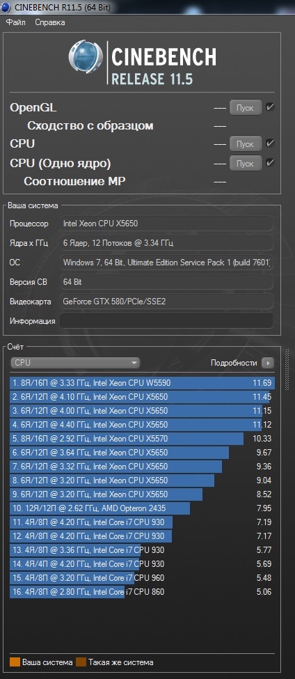

Щас прогоню у себя. Шота не того в цыхверках...
А судя по тому, что Cinebench не видит ТБ, то собственно ваш х5650 был разогнан до 4554МГц и всё равно мало. :-x
Добавлено спустя 29 минут 45 секунд:
Вот собственно и результаты: с пылу - с жару :D
А так же подборка стареньких тестов на версии 11.5
Не так уж и плохо всё в однопотоке. Ну подумаешь - проиграл в пересчёте, но никто х6 процы по одному ядру (двум потокам) не использует. :-)
