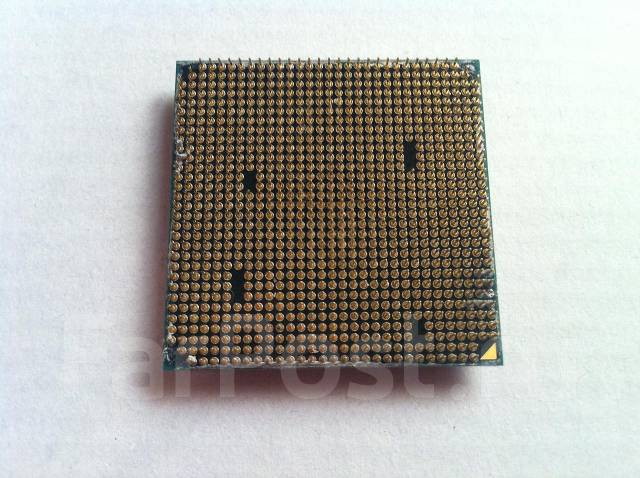

Подскажите пожалуйста, на 1155 отломал ножку H5, без нее система не запускалась если была установлена память в два крайних слота (работали два ближних к процессору), за что она отвечает?
И еще отломал ножку на Athlon Phenom II X6 1055T, на фото в крайнем правом ряду 5 снизу, тот же вопрос что и выше :-)
Регистрация: 04.10.2004
IMHO в первом случае проблемы с правильностью опрееления номера контакта. H5 - GND
A7 - GND
Регистрация: 20.01.2012
Откуда: Владивосток
maco писал(а):
IMHO в первом случае проблемы с правильностью опрееления номера контакта. H5 - GNDA7 - GND
Нет, с контактом все точно. Плату сделали уже, отдавал в ремонт, просто мне сказали что помимо ножки еще проблемы были, но толком не смогли описать какие, вот и было интересно, действительно были ли это проблемы или только контакт был причиной :) А на AMD GND не влияет на работу, верно?
Потеря одного контакта - не критична.
