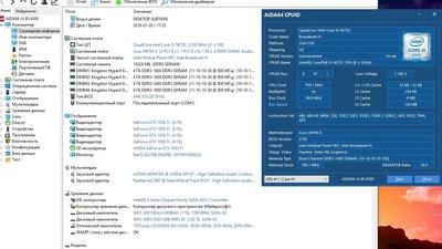

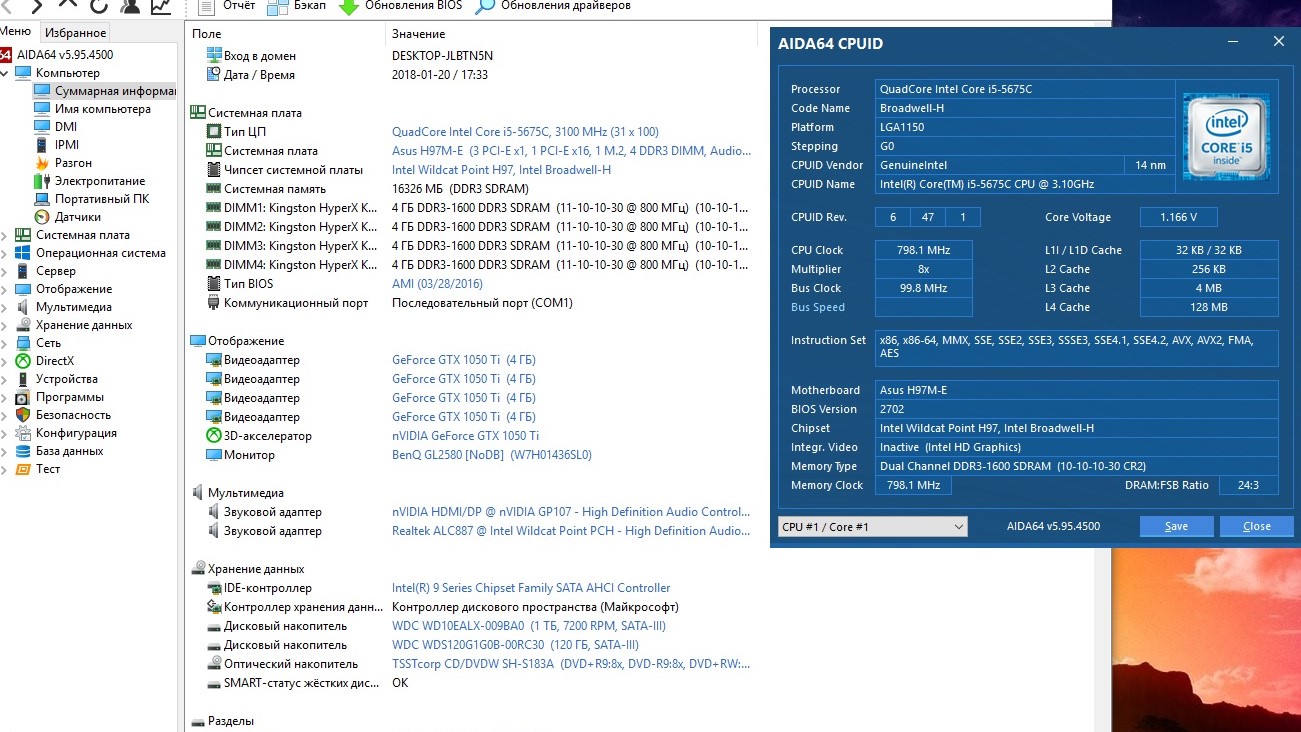

Divinity писал(а):
Вряд ли поможет, но можешь попробовать 17ый поставить.
Обновил еще раз биос родной без микрокода,но уже на этом процессоре и вуаля все заработало как надо :super:
