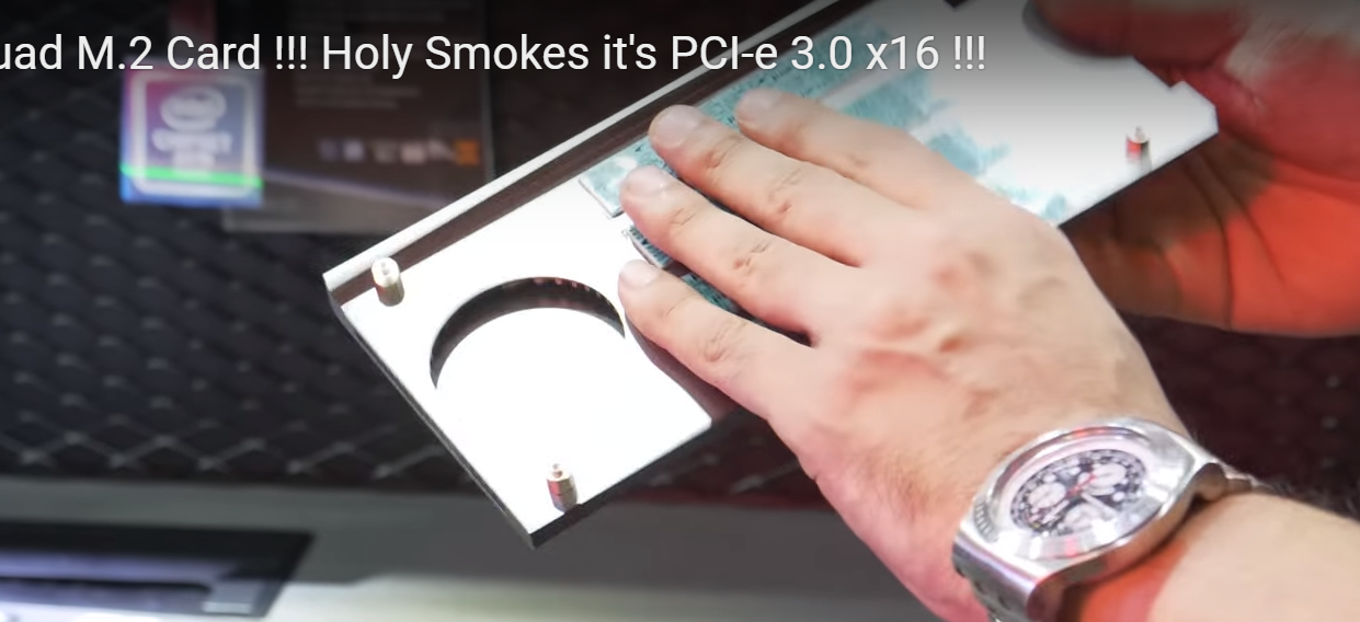

ASUS Intros Hyper M.2 x16 Riser Card.
The company is advertising the card to be compatible only with its X299 chipset-based motherboards/
Снимок экрана (96).png [ 706.81 КБ | Просмотров: 1435 ]
Регистрация: 03.02.2006
Фото: 5
nag77 На предыдущей странице пост про VROC как раз с ней игрались PCPER.
