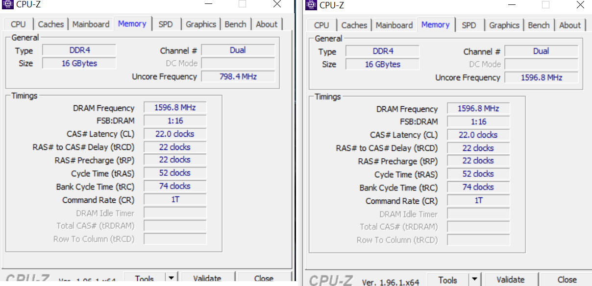

Господа, странно работает FCLK, постоянно скачет uncore с преобладанием режиме 1:2. Энергосберегайка? Ноутбучный 4600U.
Uncore
soc.png [ 115.88 КБ | Просмотров: 10555 ]

El1x3r7714 писал(а):
Энергосберегайка
Походу так.
Если не под нагрузкой, то и неплохо - меньше жрет.

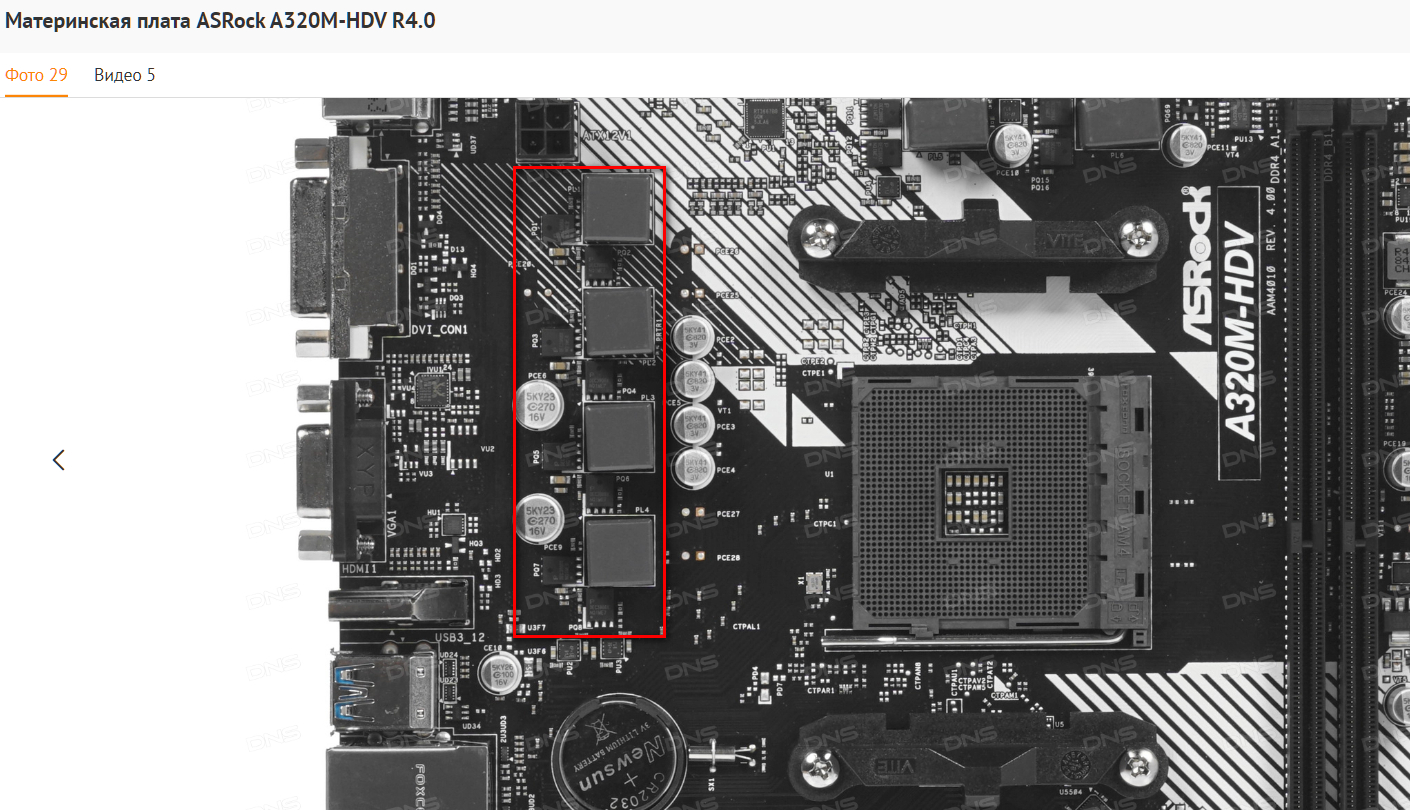

Хотел спросить у знатоков АМД.
Компьютер с включенным SMT в тестах ОЗУ или иногда когда доходит до теста кэша, пк уходит в ребут. Так вот, может ли быть дело в материнской плате на 320 чипсете. Все комплектующие на I5 9600kf Работают идеально и тесты все проходят, ребутов нету.
Проц Ryzen 7 4700g Мать A320M-HDV R4.0

Регистрация: 15.09.2009
Может конечно. Запихнуть 8/16 в офисную плату с 4 фазами на проц ( по 2 транзистора на фазу - считай 2 норм фазы) и без радиаторов на питальнике. Скорее всего на тестах питальник уходит за 100+ град. и привет ребут по перегреву. Можно дунуть бытовым вентилем
в эту область
1234567.jpg [ 660.42 КБ | Просмотров: 10360 ]
во время теста. Но в жизни это не поможет, тут даже наклеить радики на мосфеты вряд-ли поможет - плата совсем дешман по питанию.
зы ахах, у нее питальник soc один в один как питальник проца. Асроки жгут.
icetest3 писал(а):
Плата b450m-s2h.
У нее на проц 4 удвоенные фазы под радиатором, в отличие от асрока и для 5600г ее за глаза. А вот на трехфазный soc без удвоения и радиатора много жалоб на форуме - греется и сильно дропает напругу, встройку лучше не гнать вообще, под apu выше атлонов с вега3 она так себе, конечно.
Проблемы у каличей по питанию проца и без радиатора, они при 100Вт в блендере за минуту уходят за 100 град и троттлят, могут и ребутнуться. В средней нагрузке справляются, но пихать в них выше 6/12 в стоке так себе идея. Типа трехфазной мси без радиатора с 5800х - https://youtu.be/RmHDVKnGvfo?t=73
VlaT писал(а):
Буду менять материнку.
На этой доске на удивление хороший питальник soс в отличие от питалова проца, хоть он и без радиатора. Поскольку 4700g с встройкой вега 8 хорошо жрет soc (около 40вт в грелках/играх) настоятельно рекомендуется плата с удвоенными фазами soc и радиатором на них, встройка всегда под 100% грузится в играх. Плюс брать что-то выше b450 смысла нет, проц не поддерживает pcie 4.0.
Добавлено спустя 8 минут 28 секунд:
VlaT писал(а):
она 95 ватный i5 9600kf тянет нормально
Там по 3 мосфета на фазу, она получше этого асрока. Хоть асроки и использовали 60А+80А мосфеты в верхнем и нижнем плече, но 2 мосфета на фазу да еще без радиатора это приговор в тяжелых нагрузках. Да и вообще питалово от 60-70 град в средней нагрузке так себе вариант, особо летом.

VlaT писал(а):
Ограничил через msconfig до 6 ядер 12 потоков с включенным SMT полет тоже нормальный!
Плюс не плохо вот это проверить
michernov писал(а):
добавить вольтаж на ядра
Может ребутаться из-за просадок напряжения при перегреве мосфетов. Если есть llc в биосе, то поставить максимум. Но даже если это поможет, то все равно питальник так себе. Имхо, если есть возможность, то лучше сменить.
