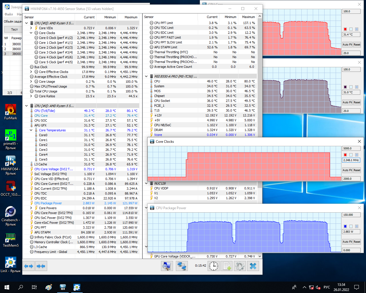

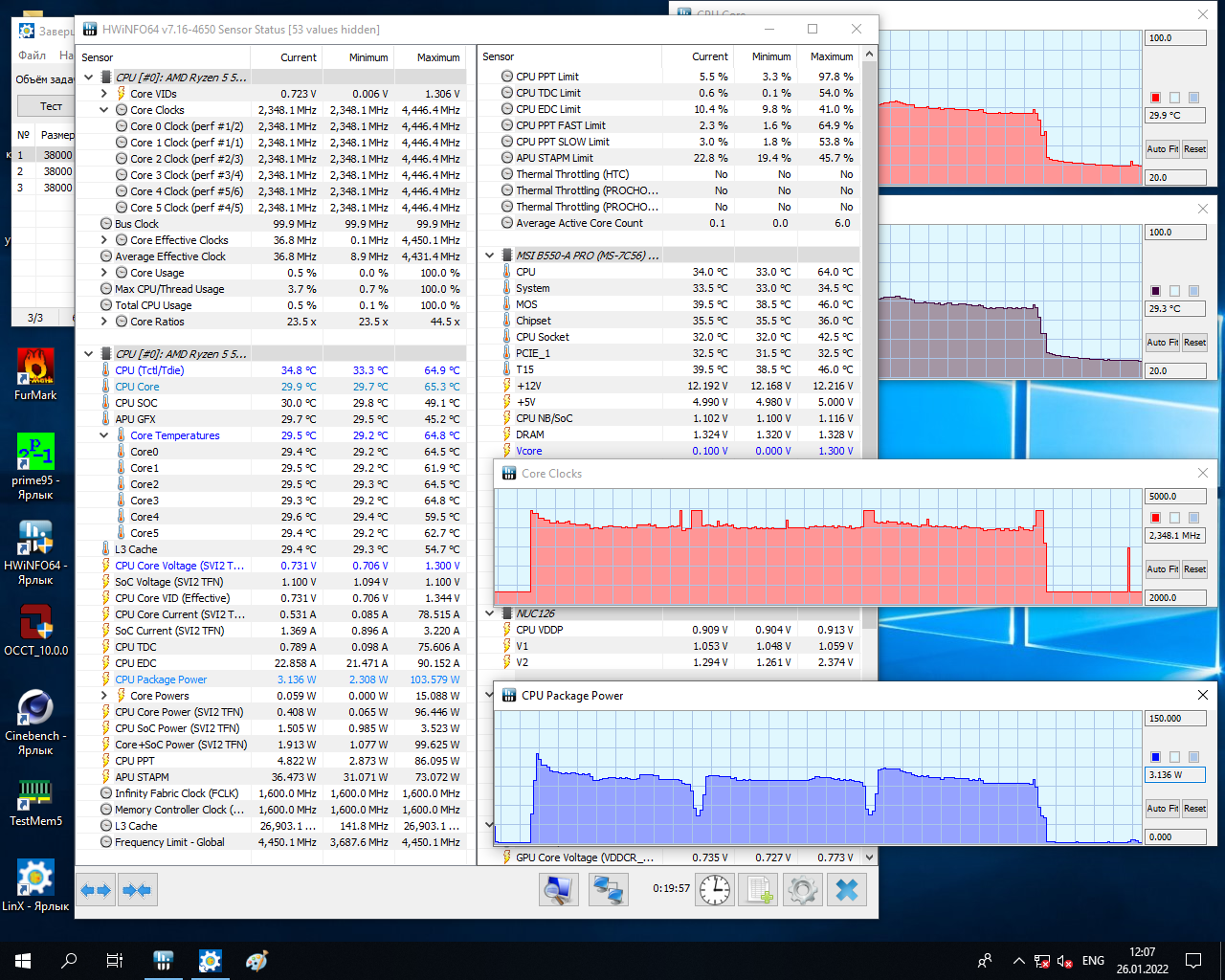

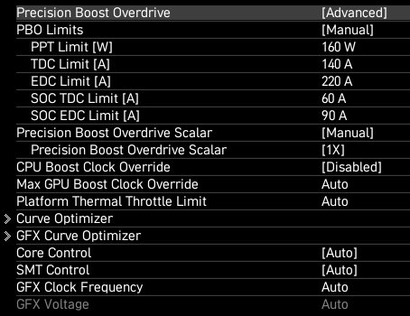

Нет, там ниже 82 градусов камень под LinX, запускал и 20 прогонов по 38000. Но ведет себя почему-то именно так. И больше с LinX, в Прайме, например, частоту не сбрасывает так резко при "малых" EDC Limit. Вот вчера графики частоты и мощности записывал при разных EDC лимите. Остальное не трогаю. :) Так и не понимаю, сие есть баг или нормальное поведение. Видел про Zen2 как EDC=1 буст "ломают", но тут не прокатывает. А вот большое значение, как понимаю, приводит к тому же эффекту.
"Графики"
Комментарий к файлу: Настройки BIOS
MSI_def.jpg [ 50.33 КБ | Просмотров: 527 ]
Комментарий к файлу: EDC Limit 220A
EDC220.png [ 342.49 КБ | Просмотров: 527 ]
Комментарий к файлу: EDC Limit 350A
EDC350.png [ 342.87 КБ | Просмотров: 527 ]
Комментарий к файлу: EDC Limit 800A
EDC800.png [ 342.56 КБ | Просмотров: 527 ]
