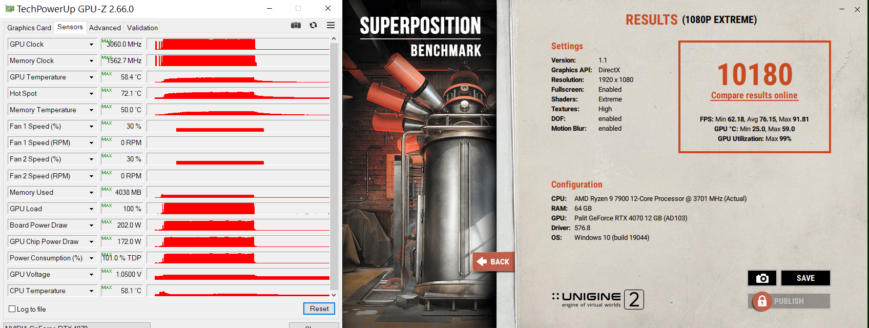

Может кто Superposition Benchmark прогнать на Ryzen7 8700G на встройке Radeon 780M ? В 1080p. Просто этот бенч без влияния процессорной части, любопытно в сравнении с десктопной rx570/580.
Спустя пару лет, могу вам лично ответить))
В стоке с 5200 памятью имеем 5100 попугаев.
Со встройкой 3000 и слегка поджатой памятью 6000CL36 (Micron RevD, насколько я понимаю) выбивает под 6к.
Это все на скорую руку тк с разгоном ДДР5 не знаком, да и сама память бюджетная (просто что удалось нынче взять по вменяемой цене).
8700g, lf ii 240, b650e-snow, micron 2x16, rm550x, define mini c
Регистрация: 15.09.2009
usr721 взял 8700г? :D Прогони, плиз, 1080p extreme
1080 +2000 10180.jpg [ 1.18 МБ | Просмотров: 7238 ]
Надо его скальпить под жм. Хуниксы a-die сейчас, конечно, невменяемых денег стоят...
Ну там слезы будут, но сейчас прогоню с iGPU 3000 + 6000CL36.
extreme - 2062, high - 4168
#77#77
