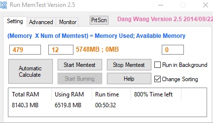

Помогите пожалуйста.
Я не могу разогнать стабильно свой комп, мне так кажется. При игре в раст, вылетают фоновые программы часто это бывает Дискорд + Раст.
Также при рендеринге в 1080p в Сони вегасе, на 87% останавливается, и полностью зависает компьютер.
Конфигурация:
Процессор AMD Ryzen 5 1600 OEM
Материнская плата MSI B350 TOMAHAWK PLUS
Кулер для процессора DEEPCOOL GAMMAXX S40
Оперативная память Patriot Viper 4 [PV48G300C6K] 8 ГБ (2х4)
Блок питания Chieftec Force 650W [CPS-650S]
240 ГБ SSD-накопитель Kingston HyperX SAVAGE [SHSS37A/240G]
1 ТБ Жесткий диск Toshiba P300 [HDWD110UZSVA]
Видеокарта MSI GeForce GTX 1050 Ti GAMING X [GTX 1050 TI GAMING X 4G]
На данный момент разогнал процессор до 3.9. Где-то в биосе прописал 39 и всё.
Память сейчас разогнана до 3333. Тайминги: 18-20-20-38

ThePrime прогони тесты tm5 и linX в шапке ссылки.

Память в сток! сразу все не разгоняют. Процессор тестируй LinX v0.7.0 по 6гб и 10 проходов, оперативную память RunMemTest Pro v2.5 или TM 5 0.12.

Регистрация: 30.09.2018
память протестил, вроде норм, 0 ошибок
NC2e-thdmvw.jpg [ 41.63 КБ | Просмотров: 1088 ]
