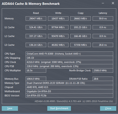

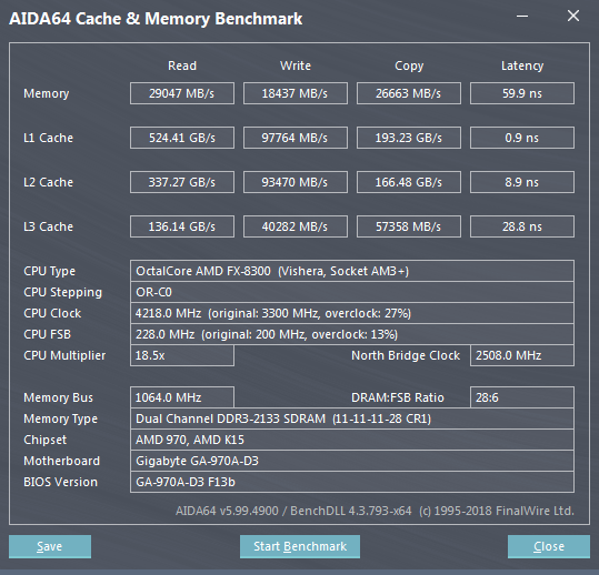

michernov писал(а):
к чему вопрос? или на твоей ауре не получается 2600?: https://ibb.co/tQS1YHB ; https://ibb.co/gWNH0Fx
а толку? если видно что кп не хватает напруги..когда ему хватает и все ок то копирование ближе к чтению памяти а не такая разница...проверь и увидишь..и там не хватает не на один шаг...
и 2634Мгц кп и такой результат?
там по скорости л3 кэша все должно на 20% быстрее быть тоже..уходить по чтению за 160+ сходу
у меня память с более высокими таймингами, более низкой частотой и кп ниже по аиде такие же результаты показывает кроме задержки ( если выкрутить тайминги так то конечно и задержка ниже будет)
Был пол года на настройках где кп был 2540 и память 2155 так там все результаты были выше твоих 2640+ по кп и памяти 2162 на порядок,на таких настройках вообще аида по памяти должна стабильно показывать 30к - 20к - 28к...По моим последним сообщениям думаю скрины подтверждения тоже будут. Любой старичек с этой темы скажет что с 2640Мгц кп и 2162Мгц памяти должно быть на порядок лучше... либо не хватка напруги либо таймеры какие-то поврубал
Вот сейчас система в таком конфиге и результаты такие как у тебя считай
cachemem5.png [ 92.04 КБ | Просмотров: 422 ]
p.s. Давно не заходил,поддерживаю разговор и ветку :D

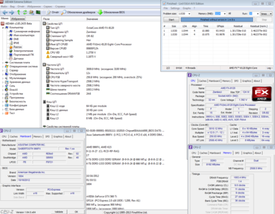

А сколько об HPET написано в обсуждениях про аномальные результаты на s1156 и s1366))

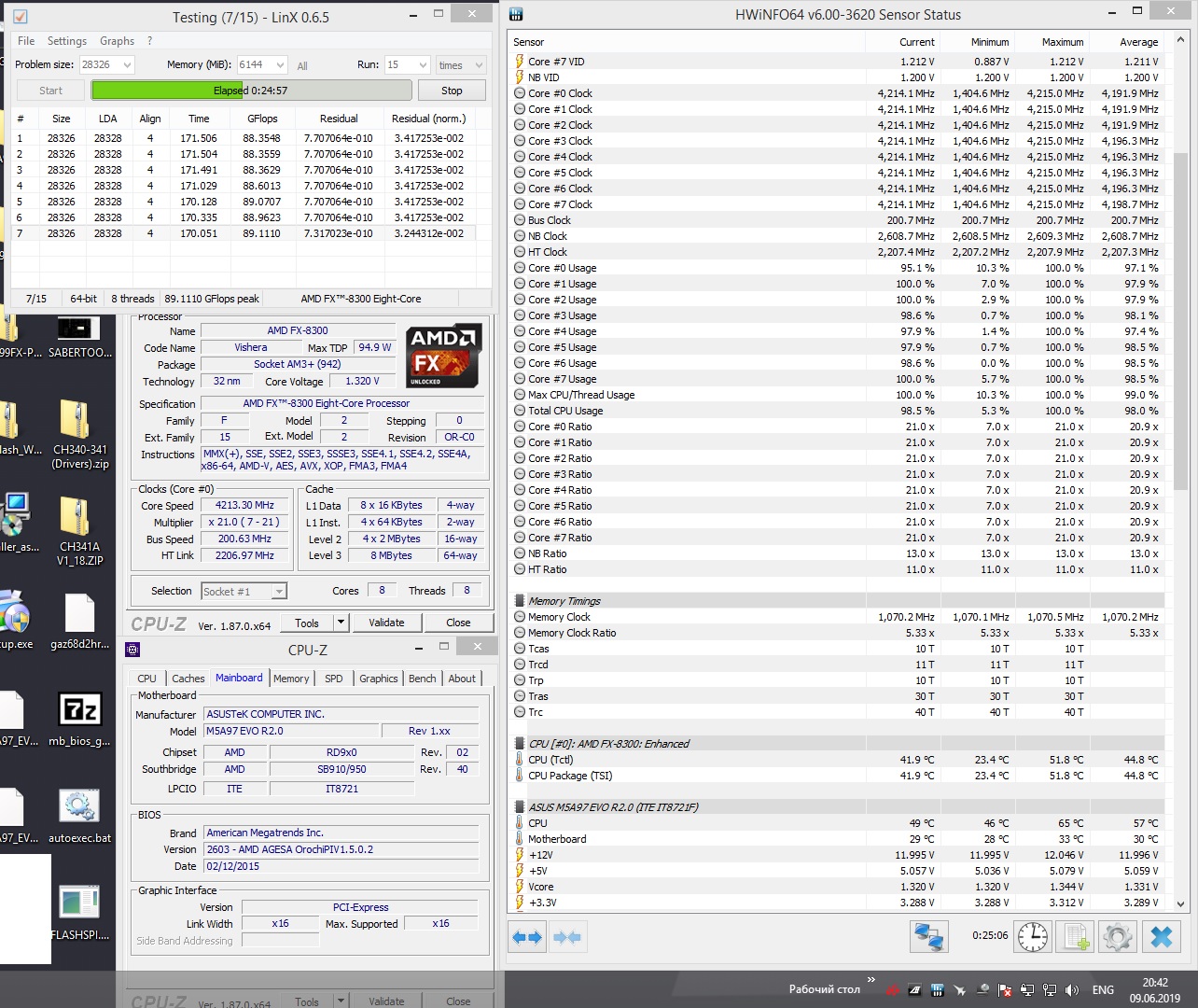

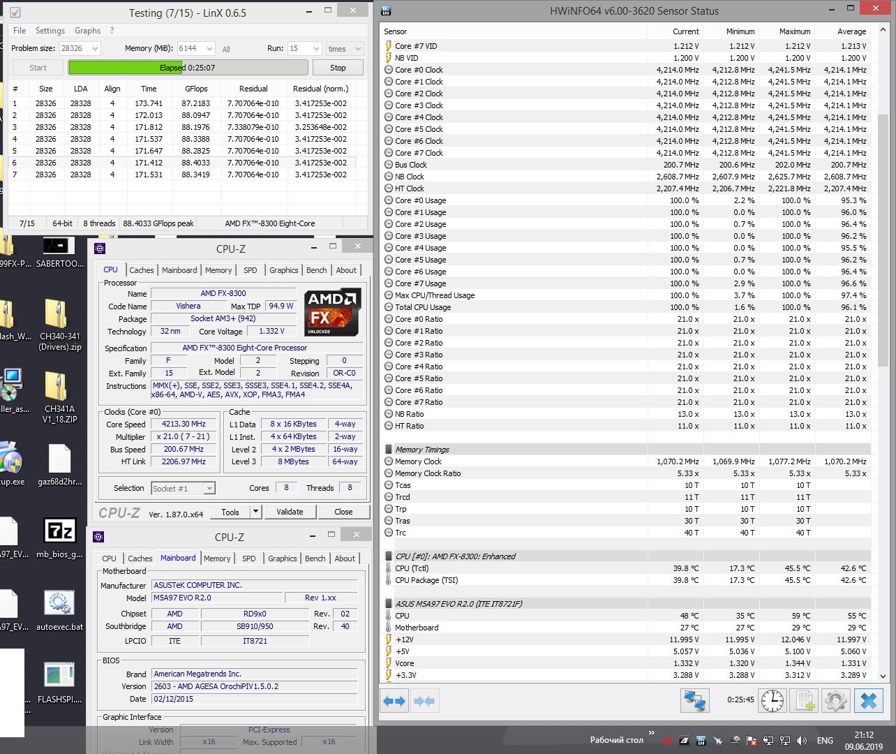

Вот мои прогоны с включенным и выключенным HPET..
Позже сделаю на частоте повыше
HPET_ON.jpg [ 524.45 КБ | Просмотров: 562 ]
HPET_OFF.jpg [ 520.54 КБ | Просмотров: 562 ]
аналогично: https://hostingkartinok.com/show-image. ... 70745cad1a ; https://hostingkartinok.com/show-image. ... f410b94964 . кста, обрати внимание: у тебя на обоих скринах по невязке проскочило - что-то надо подкалибровать и тогда возможно так зайдет: https://ibb.co/1ZLw4dm
