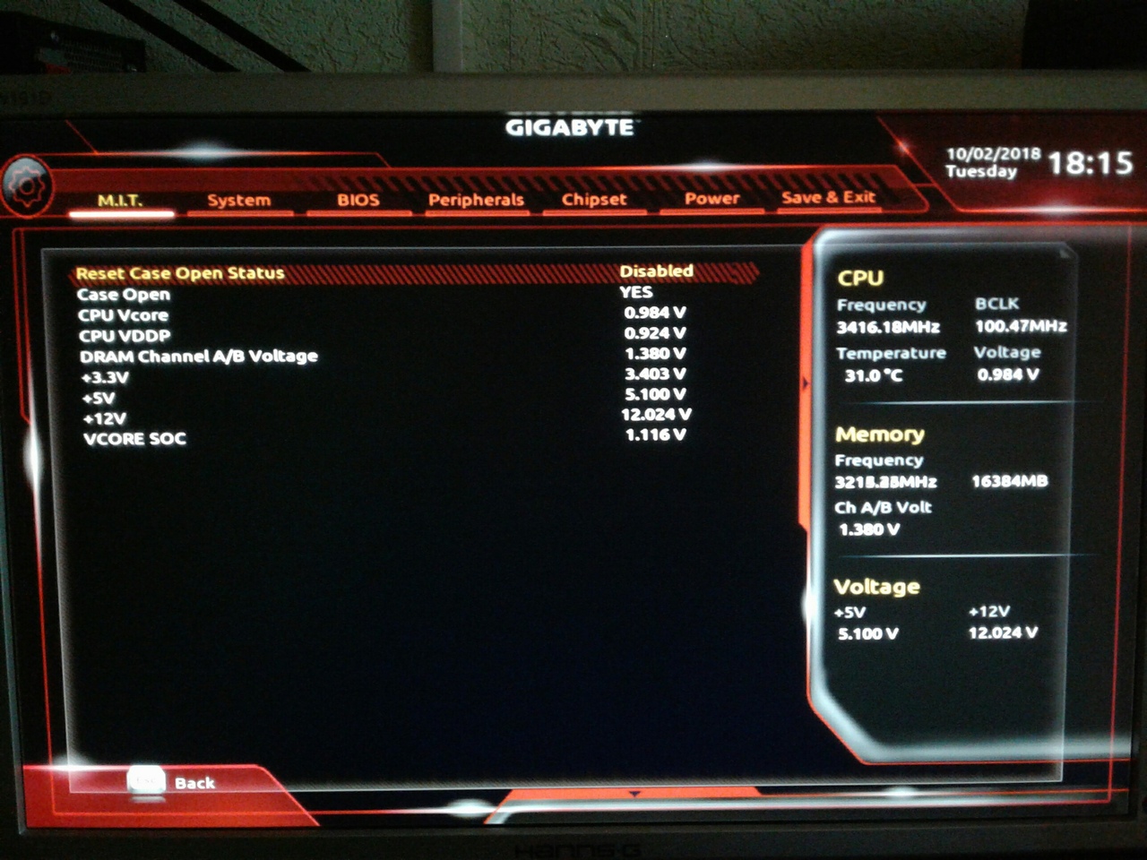

Здравствуйте! Подскажите пожалуйста, не слишком ли большое значение VCORE SOC 1.116V? В калькуляторе было указанно 1.025, но такое значение я выставить не могу. Даже в offset, можно только прибавлять, вплоть до 0.3V, а убавить нет, есть только normal, auto и +. А так же DRAM voltage выставил 1.35, но он рисует 1.38 после ребута, оставить так или попробовать зафиксировать 1.32? Ryzen 2600, МП Aorus B450 pro, планки samsung oem [M378A1K43BB2-CRC]
