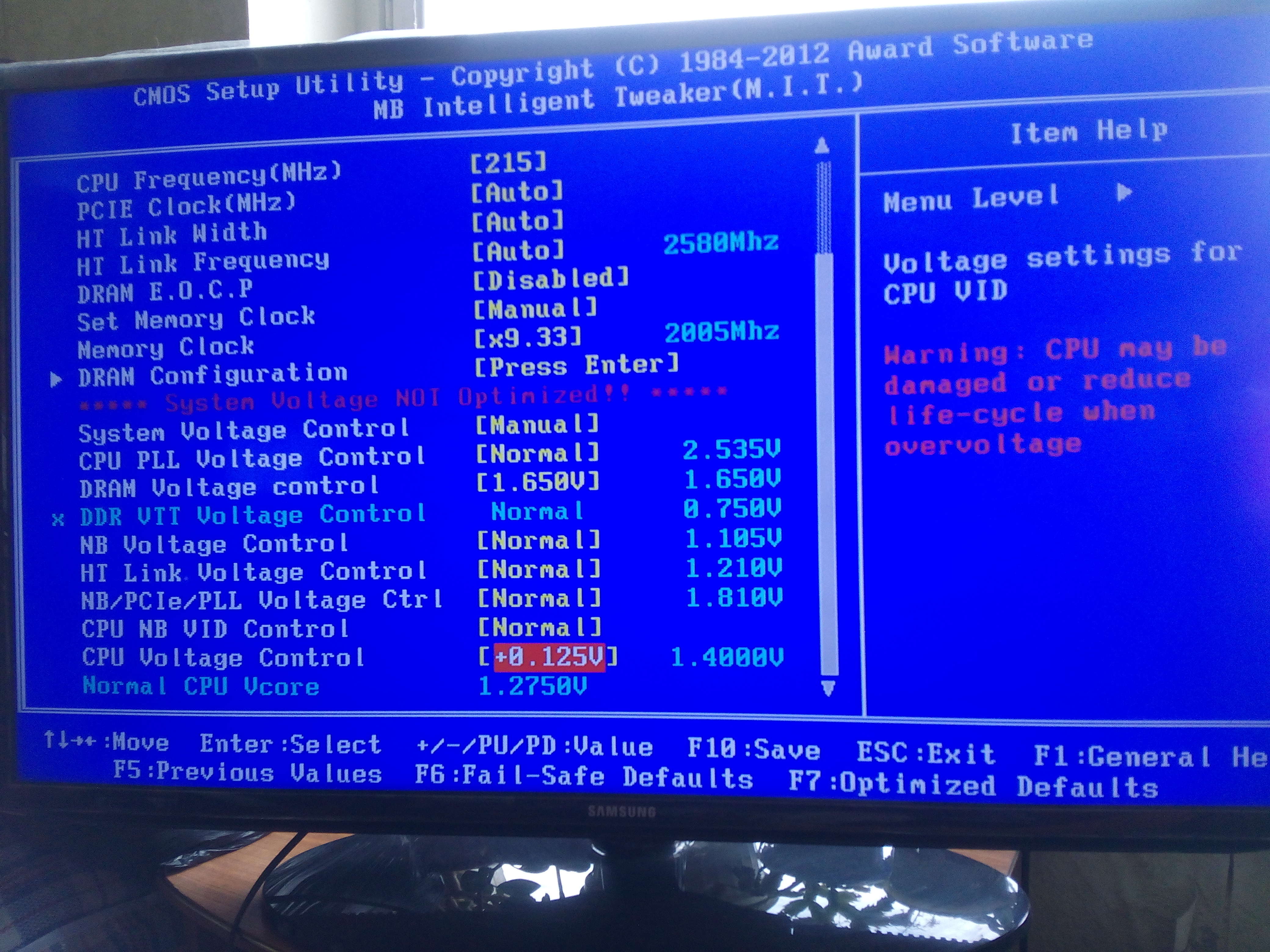

Всем привет.
Прошу совета хочу разогнать контроллер памяти процессора в биосе как (cpu northbridge freq) так вот подымаю частоту до 2500 цп при этом 4400 память 2050 так вот компьютер включается но не проходит тест LinX. если чатоту контроллера понизить до 2210 но все остальное оставить на таких же частотах то комп работает отлично все стресс тесты проходит но теперь сам вопрос какое напряжение нужно повышать что бы можно было разогнать контроллер !? я уже все напряжение повышал разницы не какой
цп-fx 6300
мать Gigabyte GA-970A-UD3
фото напряжений в биос предоставил подскажите какие повышать и сколько ставить
подымал напряжение на cpu nb vid до 1,35 разницы не какой
за рание огромное спасибо

stalkerproffi температура проца какая?в играх и прочем софте вылеты/падения в синьку есть?
AM5 R7 7700=6050Mhz air WR
температура цп 67 ядра 73 в стрест тесте LinX
в другом софте и играх не пробовал просто как бы всегда тестил в LinX считал что если тест не проходит значит система нестабильна
ну вот в этом скорее всего и проблема охлад не справляется,так же можно посмотреть на тайминги не всегда кп может их тянуть при разгоне
еще на скрине множитель HT в авто с частотой 2580 значит и северник у тебя не 2500,а 2580,шину сделай 208-209
ну по температурам это было вчера на улице было очень жарко сегодня по прохладней ядра 69 цп 64 но серавно нечего не работает пробывал разными прогами

ffa1978 писал(а):
Ответ и совет один -смириться,ибо более крутить там нечего.Бывает физически даже на 2600 не работает nb ,просто неудачный попался.Возможно и даже скорее всего качели,при меньшей частоте ядер возможно и будет с таким nb работать.и что то я множителя на скрине на северник не вижу.
он выше на данный момент стабильная работа только на 2200 северника 4400 процесора на цп напруга 1,4
на память 1,65 все тесты проходит на ура если я меняю частоту северника хоть на немного уже стрест тесты не проходит при этом при подъеме напруги нечего не меняется
странно то что при мониторинге в аиди не меняеться напряжение на севернике какое я бы не выстовлял в биосе
потому что в аиде показывает вид nb -мало плат которые мониторят реально напряжение nb ,ваша не из них.Насчет подьема частоты северника множителем
-скорее всего старая песня о том же .а именно не рабочие множители выше дефолта.только шиной тогда,у меня 260 шина .иначе никак не гонится,а плата новее.У некоторых как то еще,на определенных биосах до 13 множителя работает,но редко ,не у все и тп.Вобщем думаю у Вас та же песня,гоните только шиной,не повышая множитель нб от стока (понижать можно -у меня 10 стоит)
да как я уже и не гнал пробывал шиной пробывал множителем пробывал понижать частоту цп до 4,2
результат один

ну тогда смириться только остается
У этого процессора троттлинг начинается с 71*С. По подсокетному датчику 73*С как бы многовато и это не хорошо.
Что по таймингам, частоте CPUNB и напряжении?
Еще данных о памяти и тайминги stalkerproffi не предоставил, а уже без оснований хороните процессор.
ну вообще как бы да -все же надо бы увидеть тайминги,по частоте и напряжении он писал
