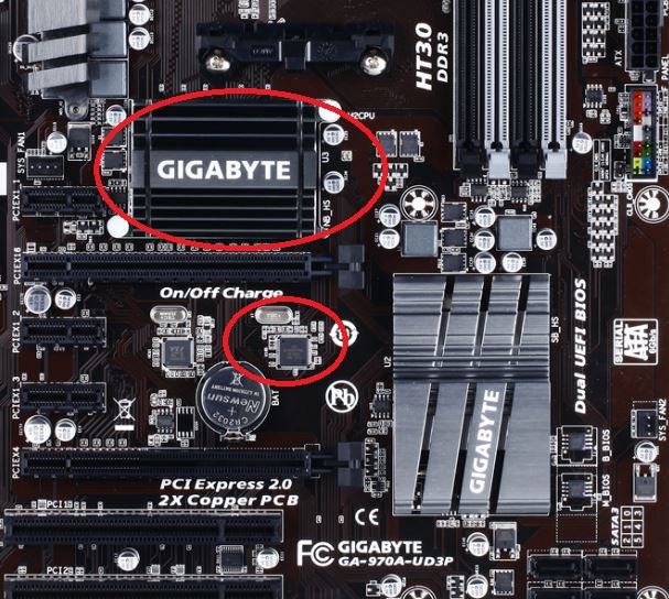

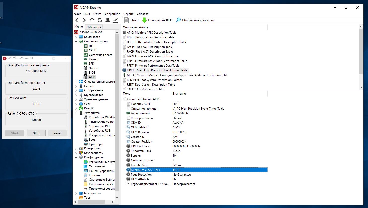

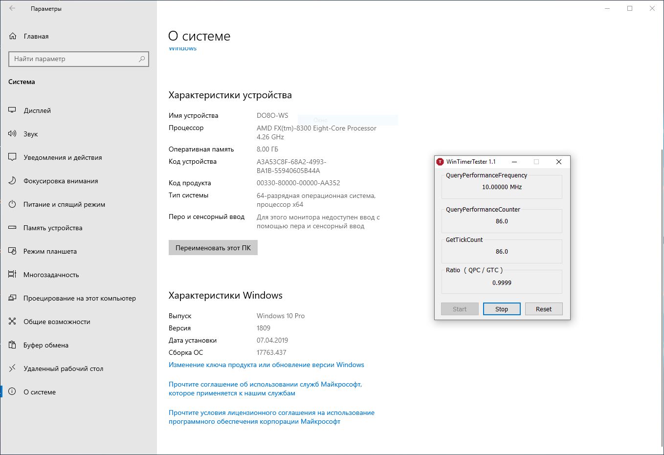

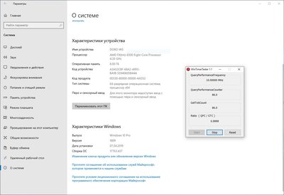

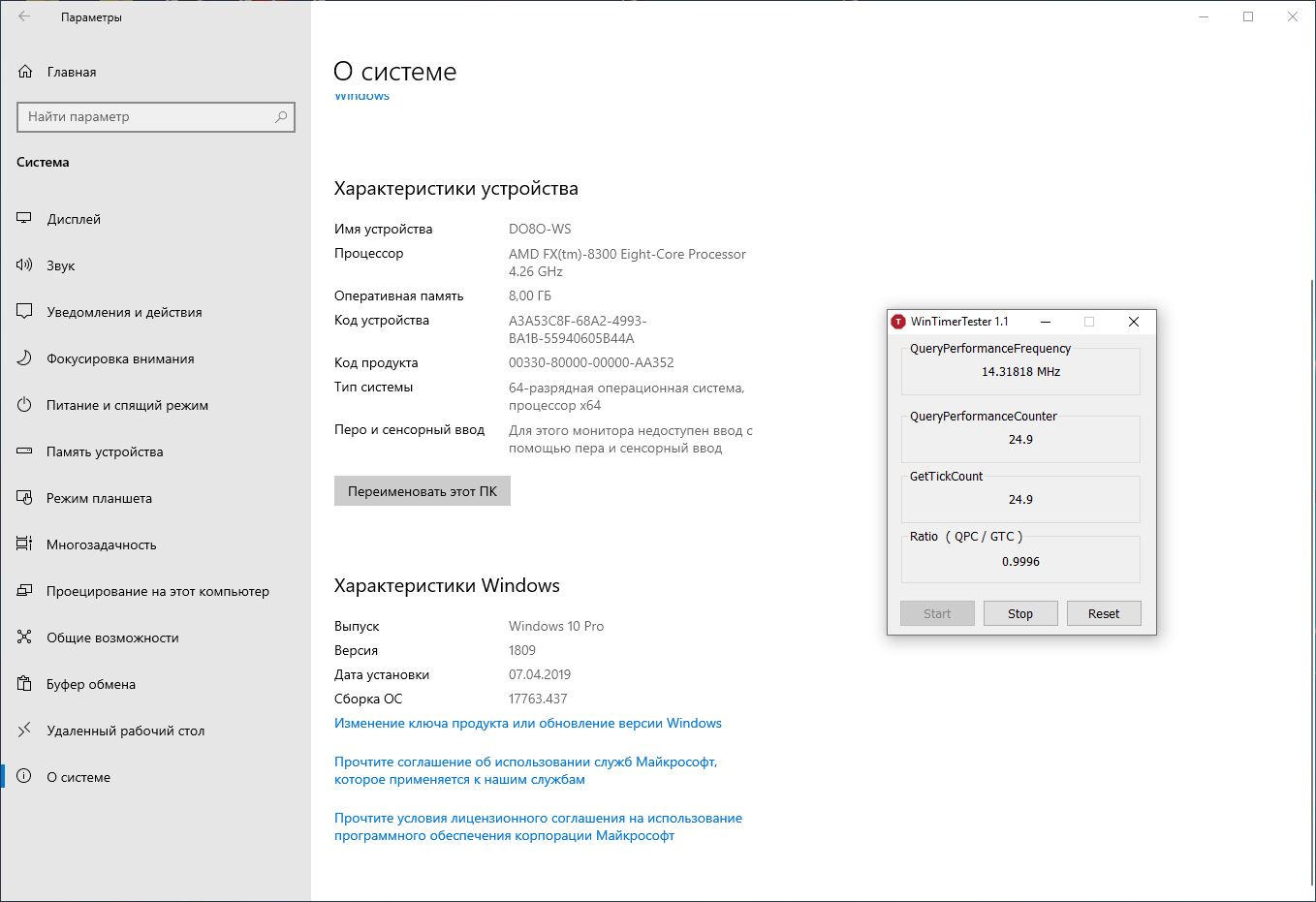

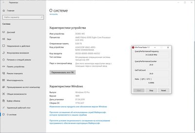

10Мгц это минимальная частота HPET и задокументирована. Разные частоты 10МГц и 14,3МГц лишь наблюдал на Win10. Система игнорирует TSC, если HPET принудительно не отключать в ОС. Для того чтобы задействовать таймер 14.3МГц надо включить в БИОС HPET и сбросить существующий в ОС.
На этом билде уже показывает разгон процессора с учетом шины, раньше такого не было и только по множителю. Шина в мониторинге якобы "не гуляет" и она максимальная всегда, что как-то странновато смотрится.
Я слышал, что для более точного выведения частоты, сигнал делят на определенное число. Если присмотреться к большинству плат, у них кварц и клокер очень близко разсположены к северному мосту, который греется не слабо так без обдува. А значит термостабилизацию инженеры не учитывают вообще. Другое дело, насколько точным является сам тактовый генератор..
GA_970_UD3P_TS.JPG [ 159.31 КБ | Просмотров: 845 ]
