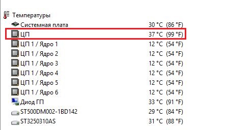

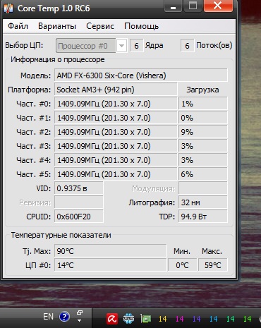

Без нагрузки показывает температуру 14 градусов, с нагрузкой (battlefield 4 на высоких настройках) растет до 59, после 50 градусов боксовый кулер начинает громко выть. Чем чревато такое завирание датчика и как его можно вылечить?
Upd: в биосе без нагрузки показывает 36, под нагрузкой в биосе смотреть не умею.

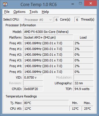

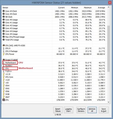

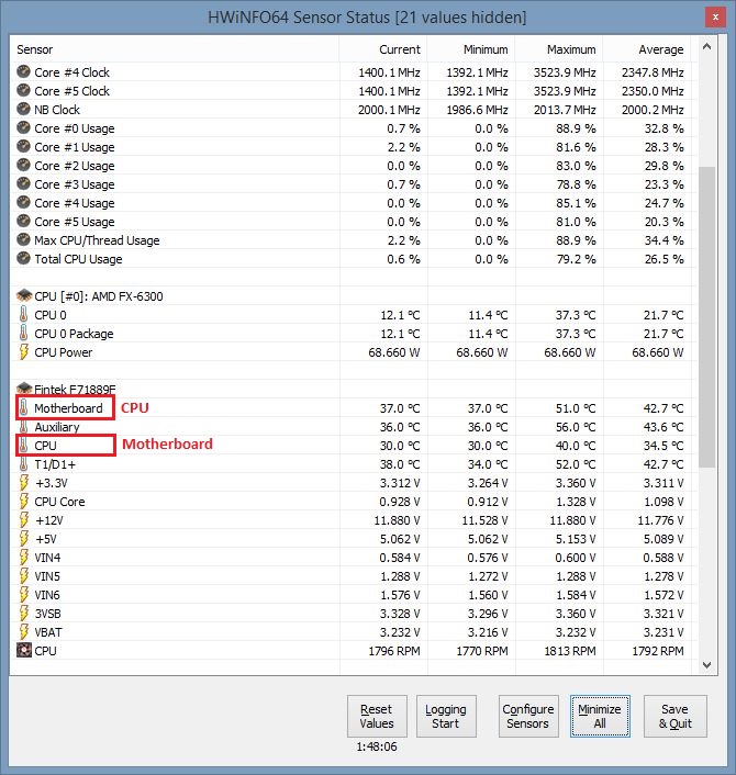

Привет. У меня тоже AMD FX 6300. CoreTemp некорректно отображает температуру, т.е. не показывает показания с крышки процессора. Надо смотреть температуру крышки процессора. Я мониторю температуру с помощью HWiNFO64. Вот сравнение показаний в программах CoreTemp, HWiNFO64 и AIDA
CoreTemp RC6

HWiNFO64
hwi.jpg [ 160.73 КБ | Просмотров: 2508 ]

vodorosl Все нормально....кулер не должен быть той же температуры что и показания датчиков...ибо они не на кулере стоят. А снимают показания с корпуса проца. Его температура всегда будет выше чем на кулере. Так же как и внутри кристалла температура выше чем на корпусе...
