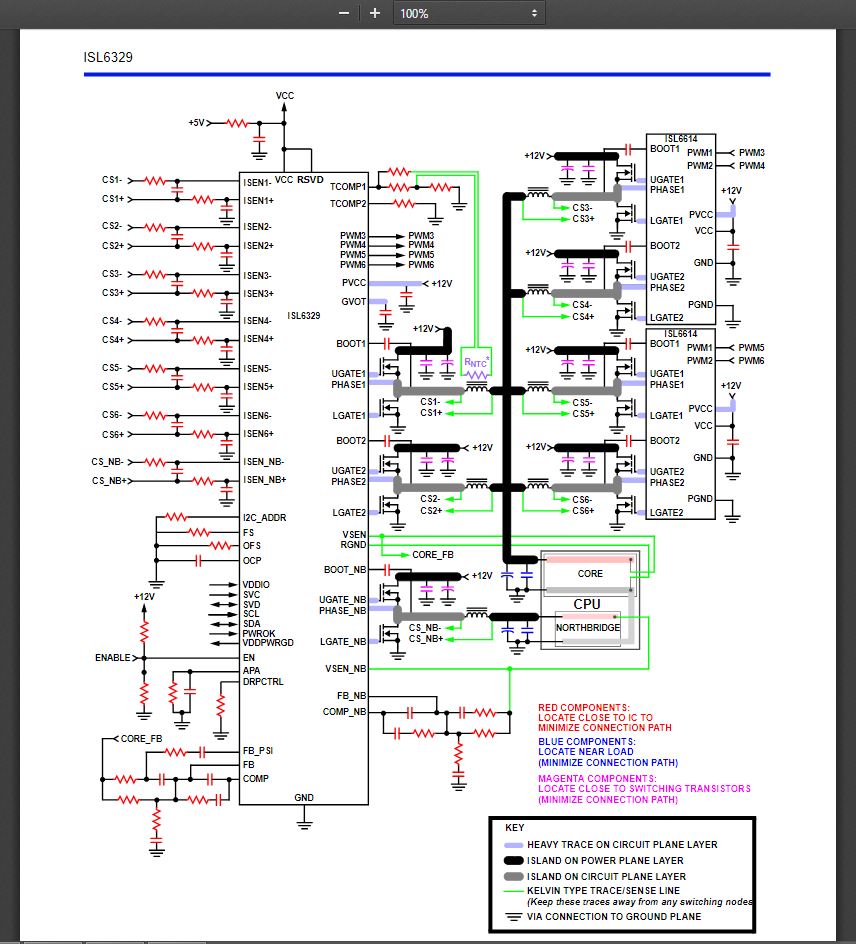

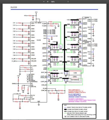

ffa1978 писал(а):
нет в биосе 1.35-у гиги накидывает от биоса знатно.По мониторингу в нwinfo 1.408,по мультиметру на фильтре 1.420.На 12 мв мониторинг меньше показывает во всем диапазоне напруг по нб и на 6 по ядрам.По ядрам кстати от биоса ровно напряжение соответствует с мультиметром, 1-в 1 -сколько выставлено в биосе ,столько и на фильтре ,очень четко совпадает,на нб же на всех гигах без нагрузки где то на 30 мв и 60 при нагрузке накидывает от биоса по мультиметру,llc видно такое которое не регулируется
В любом случае 12mV кошерная разница, по сравнению с 250mV+ на концах. У себя NB LLC - 0% выставляю, так как при любой нагрузке всеравно ~1.3V держатся, если на ШИМ смотреть.
Что-то не так.. А что если цыфрерки мониторинга берутся как раз до сокета? То и разница в 12мВ списывается на погрешность измерителей, а высокое напряжение в 1.42V нормальным потому просядет на контактах в любом случае.. А их всего-то 14 единиц, что не так и много для контроллера в разгоне..
LLC может тоже с цыклами не слабо так шалить..
UPD. То что пишет мониторинг по цепи NB вообще не соответствует действительности. Ниже в вырезке из даташита VSENNB как раз из кристала снимает измерения. ШИМ будет удерживать на чипе ~1.35V, которые заданы в БИОС. Просадка в 50mV-60mV на мосте относительно фильтра ой как прекрасна, разница на лицо между сокетами от Lotes и Foxconn.
все там соответствует,не знаю что там удерживает и как,но по мультиметру как и по мониторингу видно что напряжение выше биоса и меняется от нагрузки для cpu nb.у всех гиг так-ничего там удерживать не будет шим ибо llc работает

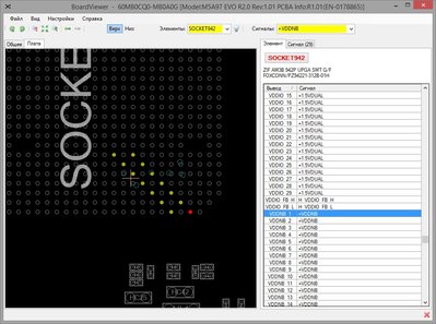

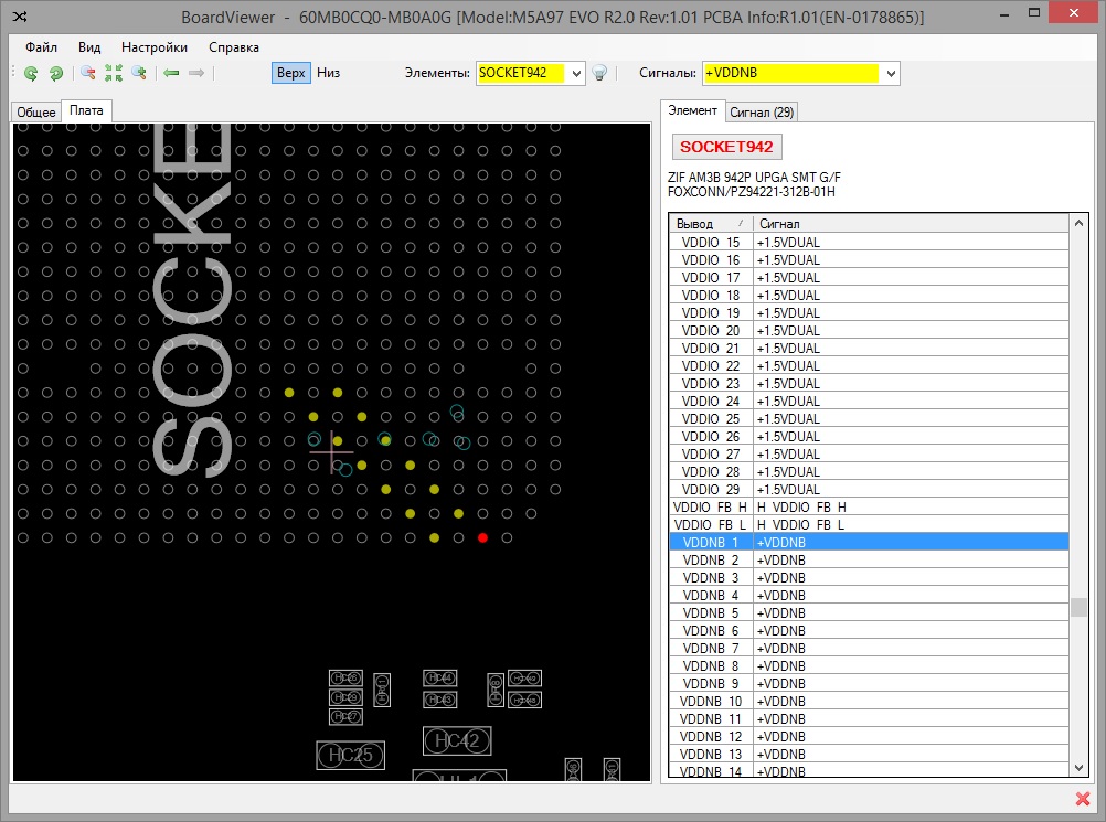

то что видим в мониторинге за напругу на КП у асуса сильно отличается от гиги и формулы (хотя она тот же асус): https://ibb.co/hX5RsqZ , думаю последние лучше отображают работу LLC cpu/nb в изменяющейся нагрузке (причём у гиги этот режим единственный, установленный производителем - и наверно не зря, сопоставим с режимом llc extreme на ядра).
Смотрим внимательно на кусок схемы с даташита и то как по-мнению инженеров Itersil должно быть реализовано питание NB. LLC если и работает, то с напряжением на кристале.
На моей Asus с LLC 0% при максимальной загрузке контроллера при 2600MHz, на кристале ~1.3V, а вот на фильтре ~1.55V+. Не может быть никак что напряжение на контроллере и на фильтре одинаковы. И одно больше чем выставленное в BIOS, но не то что на кристале...
То что показывает мониторинг, это напряжение не на процессоре, а до него.
У Crosshair V что предоставляет данные по напряжению? Если "ROG чип" то он меряет до сокета. На 2400 жор все таки будет меньше чем на 2600.
Работу LLC надо проверять не по напряжению на фильтре.
